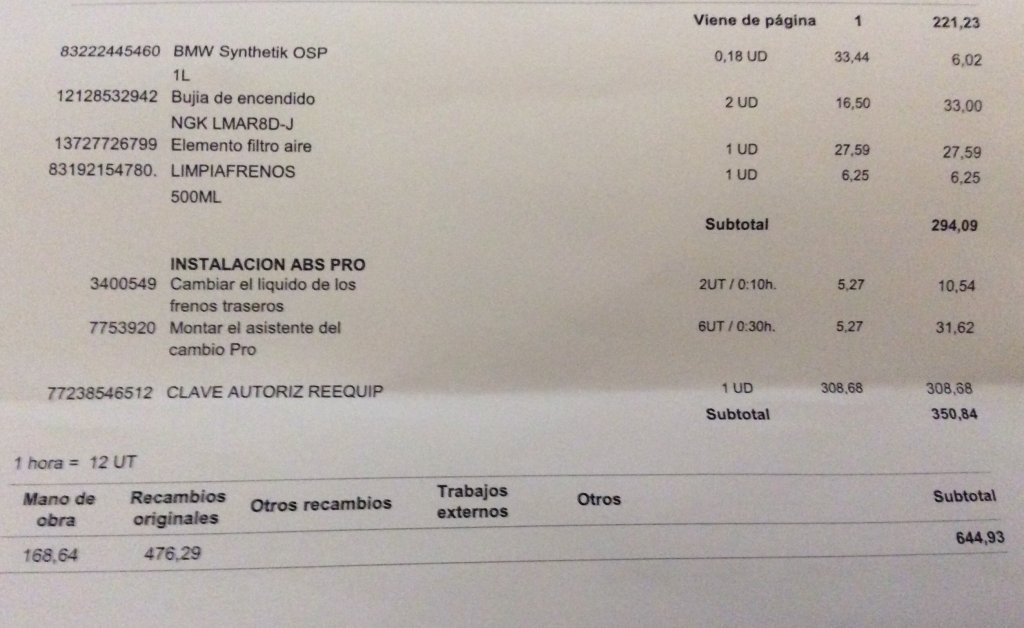

Revisión hecha de los 20.000 ( con 18,5). Me han hecho el pack entero de los 20 y hasta los 30 o septiembre del año que viene no vuelvo.
Total: 290€
Al final me lié e hice el retro-fit del Abs-pro por otros 400€.

?400€ cuesta que te instalen el ABS pro?
?Merece la pena?
Cuenta cuenta...
?Merece la pena?
Cuenta cuenta...
Enviado desde mi VIE-L09 mediante Tapatalk
Pues la verdad es que no lo sé... La saqué del garaje, hice 3 km y la aparqué. Todavía no he tenido oportunidad de darme una vuelta.
El de BMW no me animó mucho la verdad. Dice que seguramente ni me entero que lo llevo. Pero yo no soy precisamente Lorenzo. Cualquier ayuda electrónica que me permita suplir mis capacidades limitadas es bienvenida. Entiendo que con el ABS Pro puedo agarrarme a los frenos con más confianza si tengo un imprevisto en plena curva. Eso me da tranquilidad de espíritu ;)
Mi moto es de Julio 2015 así que no estaba seguro de si podría. Pero como llevo Dynamic ESA es sólo cuestión de software (310€)O_o, y algo de mano de obra. La verdad es que 400€ por instalar un software me parece un robo pero bueno.... supongo que el día que el gadget entre en funcionamiento sentiré que ha merecido la pena la inversión. Ya os contaré si es el caso,
400 por pasar de ABS normal a pro?. Se puede hacer eso?. La mía la compré en 2016 pero no llevo , creo que será la 2015.

Tendrás que añadir otros 400, vas a ver. Al final picarás con el ABS PRO
Enviado desde mi SM-N950F mediante Tapatalk
Era un extra que se pagaba aparte, pero no apareció en opción hasta finales de 2015. La mía es fabricada en septiembre de 2015 y no lo tiene.
