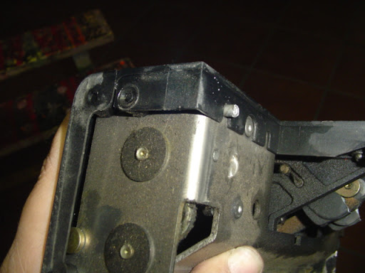

Esta mañana he desmontado la caja y parte del mecanismo. Tengo pensado "fabricar" la pieza rota con pletinas de hierro, grupo de soldar, radial y paciencia, salvo que la consiga a un precio razonable. ::)
Os dejo fotos del proceso de desmontaje.
Este es el apaño que hice para traer la maleta puesta.
Aqui se aprecia la pieza rota y que falta un trozo
Deberia estar asi, como en la otra maleta.
Desde el interior de la maleta, la caja esta sujeta por 7 remaches.
Se quitan los remaches con lo que podais. Una dremel viene bien. Entre el remache y el plastico hay arandelas de goma que se estropean y habra que reponer. Ademas le voy a poner remaches de ala ancha para que reparta mejor la fuerza en el plastico.
Sacais los pasadores que sujetan la pieza negra a los ganchos que cierran la maleta
Queda asi, y llena de polvo de cortar los remaches  :(
La caja sale en sentido horizontal suponiendo la maleta en posicion de marcha.
La pieza rota
Se van quitando los plasticos embellecedores que van con tetones. Aqui interesa usar la llave que dan sin mango ya que el mango molesta para sacar el plastico. Yo no la tenia a mano y no he podido sacar uno de los plasticos. Esta tarde lo hare.
Ahora hay que sacar lo que queda de la pieza rota. Hay que taladrar unos cuantos remaches:
Se saca el pasador:
Aqui quedan las dos "patitas" de la pieza rota.
Como encima el trozo que falta quedo perdido en la nieve y no lo pude encontrar, pues tengo que sacar las medidas del otro sin desmontar, cosa un poco complicada...
Hasta aqui lo que ha dado la mañana...
La pieza rota
Se saca el pasador:
