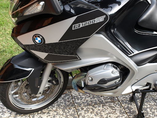

Te acabo de enviar por mail las fotos de mi moto con los vinilos puestos. Una pasada como ha quedado.

Hay que reconocer que le quedan muy bien los vinilos a estas Rt, pero la expresión correcta para que explicara mi asombro es:!Coño están de puta madre las pegatinas y los diseños!.Como Carpintero siga así borra del mercado a Wunderlinch,Horning y demás.Lo siento por sus clientes pero me da que pronto cambiará la madera por el vinilo.:D:D:D

Te ha quedado muy chula Fran, vas a ser la envidia del motoclub de Huelva y toda Andalucía
:shocked: :D ;)
Mola la tira sobre la aleta y lateral sobre estribos
:cheesy: le dan un toke muy personal a tu moto :cool2:

Veo que tienes el baul o Topcase en plata, así que sin dudarlo Plata y Carbono te quedará genial, sin miedo a equivocarme
:cool2:
Y como también van las estriberas , asas , porta maletas sobre deposito , manillares y llantas en el mismo plateado ... pues eso :cheesy:

Yo le pondría plata sin dudarlo y ... el carbono que es ahí donde reside la gracia de esta combinación
:cool2: El Carbono esta de moda :cheesy:
Pero si combinamos el Plata y antracita , que es un gris oscuro parecido al cubre motor (también el carbono) ... podría quedar bien en esta escala de grises ...
:rolleyes2: aun qué esto ultimo ... no lo veo :tongue:
No te compliques ... Silver&Carbon
