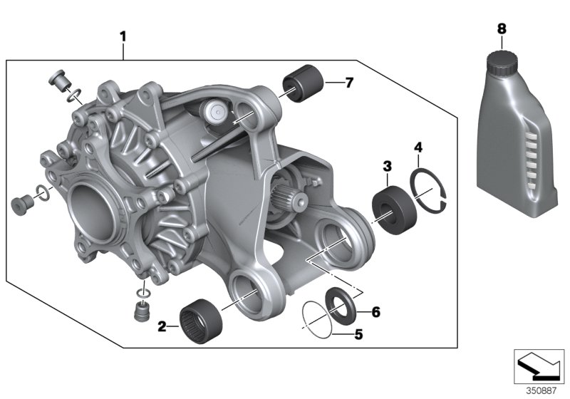

Pon tu moto en un sitio llano, ponla en el caballete central, ponla en punto muerto y gira la rueda trasera, no tiene que hacer ruido, o muy leve, si hace ruido eso es lo que escuchas pero multiplicado por x, rodamientos cardan dañados. Salu2
Estoy con el paisano Trisquel, rodamientos 2 y 3 puede que sean la causa. En mi R100GS del 88 lo fueron, y los síntomas idénticos a los que describes. Salut !!!
Buenas compañeros...pero según entiendo, y posiblemente esté equivocado, esos rodamientos no entran en juego cuando gira la rueda sino más bien cuando se mueve el basculante
Si, pero con ellos machacados el conjunto trabaja forzado, supongo... Salut !!!

Pues si girando la rueda a mano no se escucha, y si después de hacer las pruebas con el ESA persiste, mira los que te dije por si acaso. Pero bueno, ojalá que regulando la suspensión desaparezca. Salut !!!
