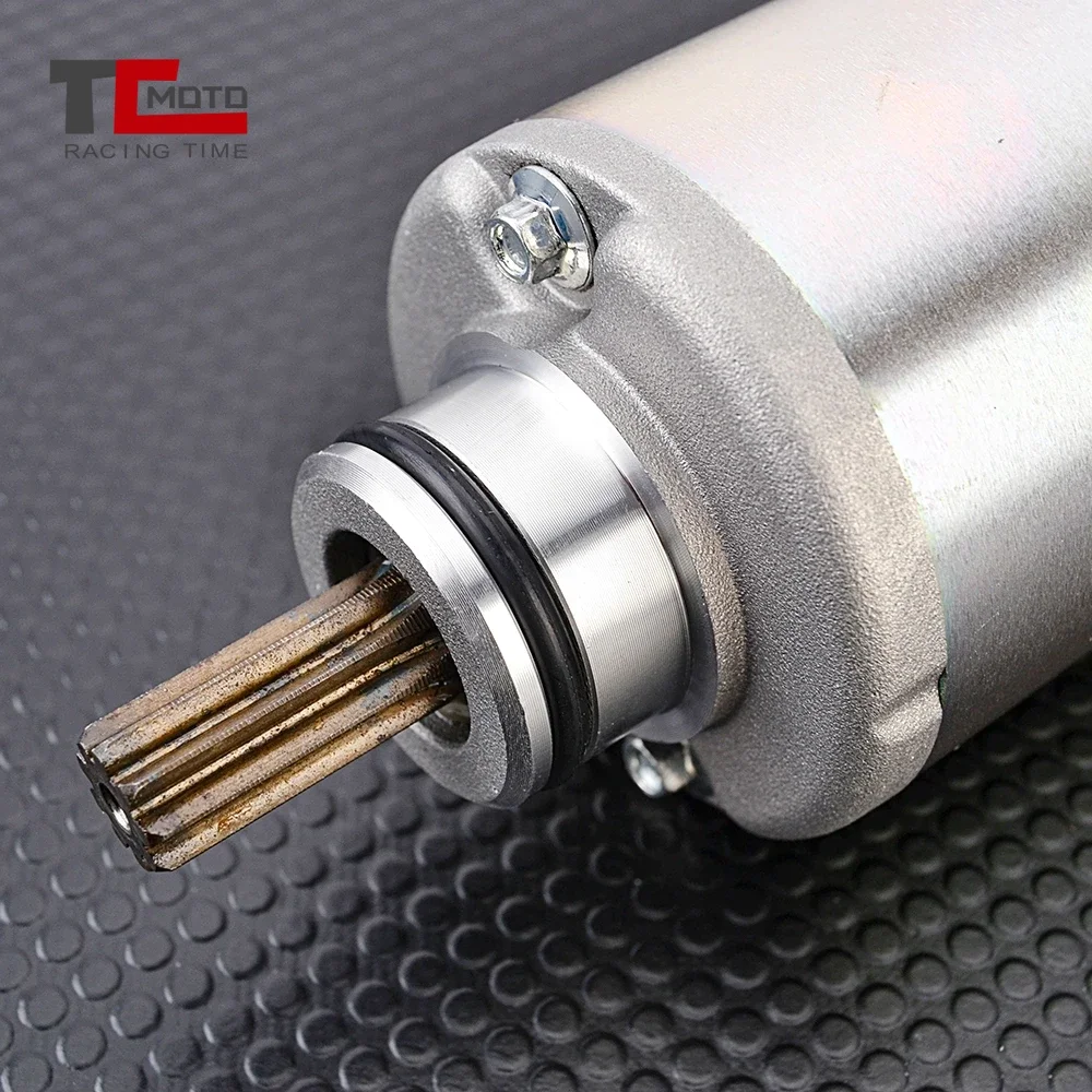

Pues el otro día empezó a arrancarme rara, en mitad de la ruta deja de arrancar y la arranco a empujón. Cambio batería y sigue igual.. al taller.
En el taller me dicen que el motor de arranque está mal (servicio oficial Suzuki), que van a intentar reparármelo o buscar opciones de reacondicionados.
Me llaman hoy, imposible reparar y sus proveedores habituales no tienen repuesto; precio de Suzuki original sobre 900€ )(referencia 31100-17H00-000, 12V rotación derecha/sentido de las agujas del reloj), ellos mismos me comentan que es una barbaridad y que si me busco uno, me lo ponen sin problema.
He estado buscando por internet y encuentro un poco de todo, no tengo ni idea y no se de qué fiarme y de qué no, os pido ayuda por si alguna vez os ha pasado, habéis probado opciones o comprado en alguna de estas páginas.
Opción 1: Motostión seleccionado "opción recomendada" opción 1
Opción 2: Carmona comercial de la moto opción 2
Opción 3: Adritec opción 3
Opción 4: Repuestos moto precio opción 4
Opción 5: Amazon opción 5
Os agradezco la ayuda por adelantado.

Tienes un montón de opciones, algunas con devolución como amazon. Yo no iría a uno usado habiendo tanto mercado paralelo. Además son igual o más caros.
También el despiece del motor está completo en Suzuki. Aparentemente hay stock. Seguramente el motor es irreparable porque se han desprendido los imanes o el rotor está mal. Si el taller dice eso, será.

Pues fíjate que había pensado como primer opción la de motoostión porque no me daba mucha confianza las páginas que el teléfono de contacto empieza por +1 (prefijo EEUU), que son las opciones 3 y 4 y amazon tampoco... Lo tengo en cuenta, muchas gracias.

Motostion es caro y te llevas un recambio del que no sabes el kilometraje, por el contrario es pieza original y puedes devolverla si no te envían la referencia correcta. A mí me pasó.
Yo votaría por amazon porque es recambio nuevo y por las facilidades de devolución.
Pero con lo que te sientas más cómodo. En todo caso creo que tienes muchas posibilidades de arreglarla. Siempre está bien devolver una moto mítica a la carretera. (y)

Pues sí, un poco como dices.. El de motostion es original de Suzuki, que siempre durará algo más (o se supone que durará algo más), pero no sabes el kilometraje que tiene, igual me gasto los 190€ y me dura un año.. y por 130 tengo nuevo el de Amazon que si me dura 3 años ya me vale...

Hola Fury, antes de nada, muchas gracias por la información, de hecho me la guardo para otros componentes eléctricos que puedan romperse; no obstante recibí ayer el nuevo (Amazon al final) y hoy lo montarán... Les pediré que me dejen el viejo de todas formas.
