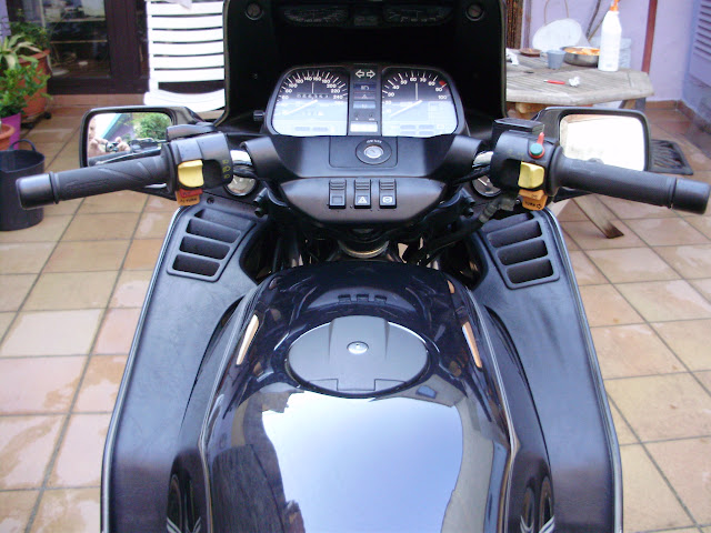

Buenas Jomalse,
intento aclarar tus dudas ....
Aqui tienes una RS con manillar mas alto (no tanto como el de la CB), como puedes ver va muy justito con el embellecedor, la verdad es que queda un poco levantado. Como te han comentado, bastaria con "rebajar" un poco en los extremos y te quedaria perfecta.
Mejor este modelo que el de la 8 valvulas (llave lateral), que te evitaria tener que hacer filigranas para ajustarlo al clausor.
Suerte ;)
