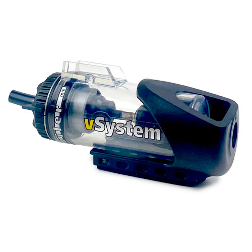

V-System sistema básico, engrase por gravedad sin conexión a batería

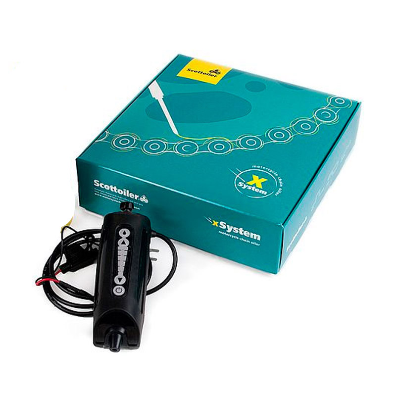

X-System sistema electrónico necesita conexión a batería
E-System sistema electrónico con pantalla leds, todo configurable, necesita conexión a batería

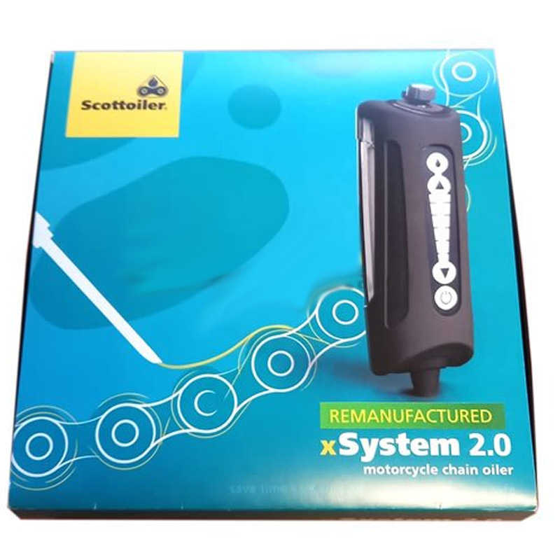

Ahora también en el scottoiler X-System te podemos ofrecer una versión Reacondicionada por el fabricante que consiste en montaje del sistema aprovechando piezas electrónicas de otros sistemas y que se ha montado sobre una carcasa nueva y se ofrece con la calidad y la garantía oficial.

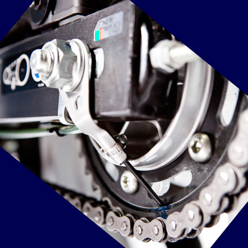

Yo debo ser el que tiene el gafe con los Scottoilers. El primero que monté se rajó el depósito y no quisieron aceptarme el cambio en garantía. Aún así he repetido en la Tracer 9 y me parece un "truño" de sistema de engrase:
-Por mucho que digan que con un inyector se engrasan las dos partes de la cadena, yo veo que la parte interior está seca.
-Aún en la posición 1 de 5 (llevo el electrónico) tira tanto aceite que la llanta siempre está sucia. Es más, el aceite llega a gotearme en el suelo de la plaza de garaje.

En teoría las cadenas con retenes, ya vienen engrasadas y si están en buen estado no debería salirse la misma.
Si te fijas la corona, piñón y demás deberían estar lubricada, yo llevo solo un inyector y la cadena se monto a los 25k y va por 72k, está un poco más tensada justo en la zona del remache, pero se puede ajustar bien y no hace cosas raras, sobrepasando los 60k el kit lo doy por válido.
Prueba con otro aceite a mi tanto el rojo como el azul no me funcionaron, no conseguía pillarle el punto, me pasaba como a ti, siempre había una gota en el suelo de la zona del piñón, ahora estoy usando un 20w50 de motor que me sobró de la anterior moto y va genial, el mío es por vacío y le tengo cogido el punto a dos posiciones en función si la veo seca o muy engrasada, pero no me mancha apenas.
