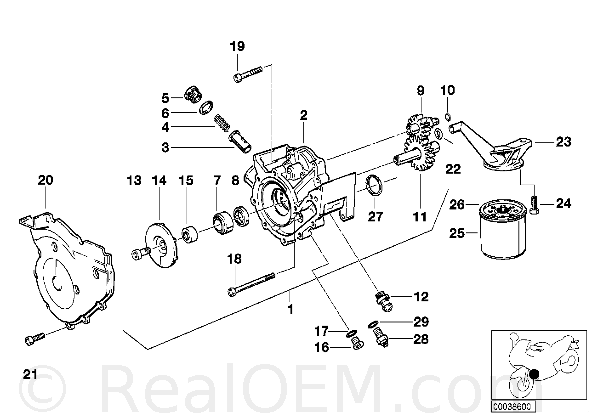

He visto una pequeña perdida de anticongelante, sin llegar a manchar el suelo... Que hago?? Abro la bomba?? ............ Puedo circular así??

Respecto a la gota de refrigerante que se ve en las fotos, parece poca cosa en principio. Lo correcto es abrir y reparar, pero se aprecia que gotea de la unión del cuerpo con la tapa y esa unión no tiene junta, se sella con masilla, por lo tanto si quieres probar a dar un poco de apriete a cada tornillo de la tapa (ojo un poco no te pases) se podría corregir si fuese falta de apriete, ahora bien si falta masilla .... tendrás que ponerla nueva.

Hola!, me alegro de que te funcione, de todos modos después de las pruebas que habias hecho ya tenías la seguridad de que era el sensor hall. Mira el refrigenrante en la botella de expansión. Esta sucio de aceite?
Si esta sucio de aceite es que tienes comunicado el refrigeranta con el a
ceite en la bomba, un retén.
Si no simplemente cierralo como te han dicho con junta y a correr!
