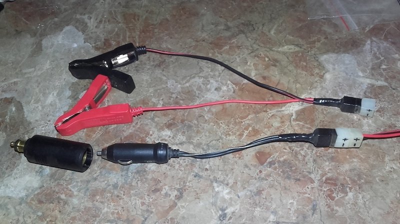

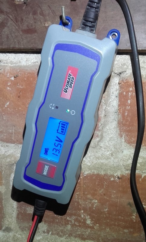

Hola, tengo una RT1200 año 2007 y un mantenedor del lidl que lo ponía a la batera con sus pinzas, pero para no sacar asiento que es mas lento y engorroso corté el cable y lo adapte a una toma DIN con toma mechero y este lo enchufo a la toma DIN trasera que en esta siempre hay corriente ni que quitemos el contacto, el cargador me marca que suministra carga y al tiempo se para y de vez en cuando se conecta de nuevo, al menso en la pantalla voy viendo que el voltaje va cambiando, pero hoy me han dicho que no hace nada y que por esta toma no carga ni mantiene la batería, es así? el cargador de BMW no es apto para conectarlo en esta toma?

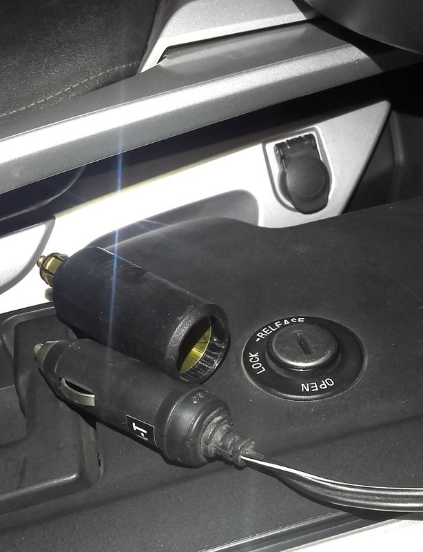

Jaume, yo tengo una RT del 2010 y le enchufo el Optimate 4 a esa toma trasera.
El cargador-mantenedor por lo menos se pone en modo carga y después la va manteniendo, ya que ves los impulsos en el aparato.
O sea, que en teoría sí que carga desde esa toma trasera.

ese cargador de la foto del lidl no es canbus, yo lo tengo también y solo puedes cargar directo a batería

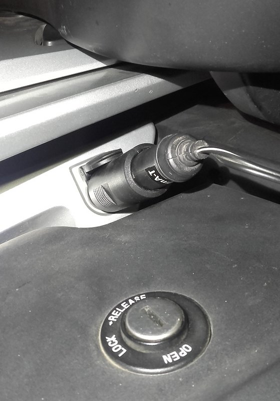

El conector trasero de la mia nunca se desconecta la alimentacion, es decir, si apago la moto y pasadas unas horas o dias miro esa toma din suministra corriente y voltaje, en cambio la otra toma que hay en el carenado lado izquierdo esa si corta, por eso creí que si conecto el mantenedor detrás y el cargador marca siempre voltaje es que el canbus no actúa en esa toma y no necesito un cargador especial no?

Mi moto "la compre usada" el canbus no desconecta la alimentación en la toma DIN trasera ni pasados 15 minutos ni pasadas muchas horas, en cambio si lo hace en el resto de conectores por eso mi duda si podria cargar por esa toma que siempre tiene corriente y encima con un cargador normal ya que la corriente no la corta y la pantalla de mi cargador marca siempre voltaje y si el cargador no suministrara corriente el solo se desconecta y no lo hace.

Por la razón que sea, en ese conector trasero derecho tienes corriente permanente, lo que significa que su conexión es directa a la batería. En consecuencia puedes enchufar ahí el cargador/mantenedor del LIDL. Punto final.
