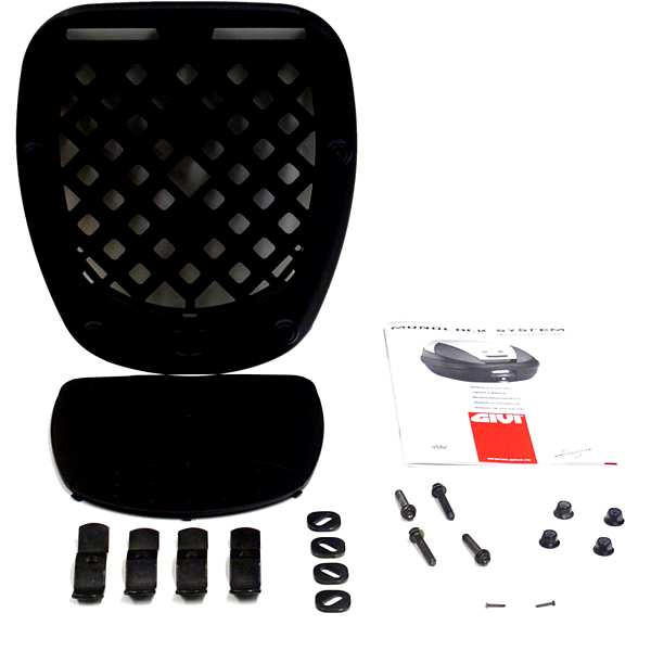

@Banking_drila en breve sacaré a la venta el baúl que tengo actualmente en mi RT, es el típico Givi de 46 litros que se montaba en las BMW de hace 10 años:
Lleva su parrilla de acople para ponerla sobre la base que tengas, y creo que tengo otra por ahí de hace años por si quieres probar a modificarla con abrazaderas que puedan enganchar sobre los tubos de la parrillas que has visto.
Tengo pendiente hacerle las fotos y subirlo a Wallapop, pero si te interesa mi idea es sacármelo de encima rápido y barato, y tb soy de Madrid.
