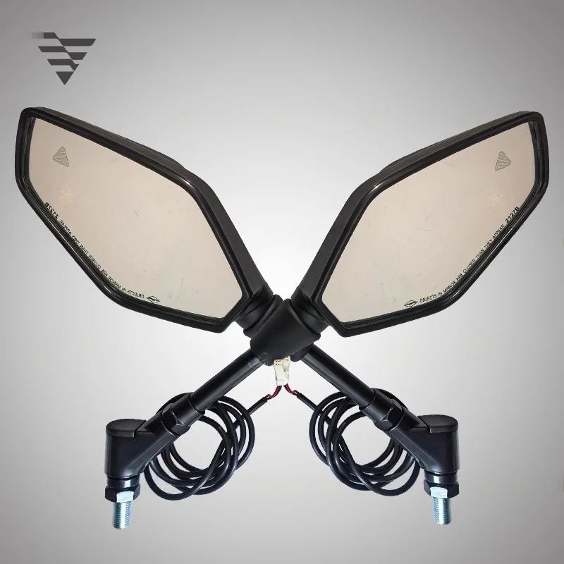

Se podrian adaptar estos a un BMW GS por ejemplo con el sistema que has montado?
Pues depende de la tensión a la que funcionen esos avisadores visuales.
Si funcionan a 5 Vcc irán bien, si funcionan a más de 5 Vcc los avisadores visuales se iluminarán de forma más tenue que en la VOGE, pero si funcionan a menos de 5 Vcc te cargarás los LED cuando les llegue los 5 Vcc del radar.
De todas formas, he mirado un anuncio de unos similares a los que tú has enlazado a ver si ponía alguna especificación técnica y me he dado cuenta que en los retrovisores está marcado "VOGE". Yo no pondría eso en mi GS.
Quizas la solucion seria buscar unos de ocasion de algun siniestro de una gs 1300, y conectarlos al sistema de radar, me refiero por el precio, ya que nuevos valen un riñon
Desde luego eso sería lo mejor, pero estamos en las mismas al desconocer con que tensión alimenta el radar de las BMW al avisador visual.
Tambien he visto esto, quizas seria la solucion mas unos espejos de la 1300 para reequipamiento
Con eso aciertas seguro.
Otra opción sería que alguien con una 1300 midiera la tensión de los avisadores visuales y así podríamos saber si vale para el radar de aliexpress y si no fuera así se podría calcular el valor la resistencia para no romperlo.
