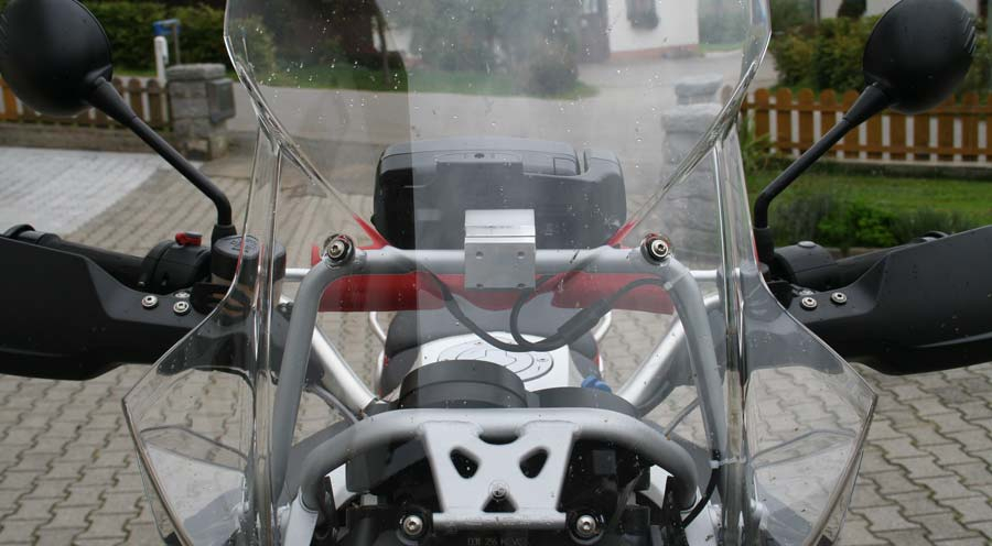

¿Qué opinión os merece esta configuración?
Aclarar que no es mía, son fotos que he encontrado en internet en una galería:
Como veis es la barra que vende Touratech para la 1200 Adventure y el soporte MvG para el Zumo.
¿Alguien lo tiene montado así?
Lo que me extraña es que he leído en Touratech que esa barra para la Adventure no admite soportes MvG y este hombre lo tiene montado así :eek: :eek:
Si miramos las instrucciones de montaje en este PDF http://www.touratech.com/shops/006/doku1/09-044-0770-0.PDF pone:
Attention: Only for R1200GS
Adventure model!
Check the tightness of GPS bracket
adapter prior to each ride.
Check that GPS does not interfere with
windscreen. Full windscreen adjustment
may not be possible with all mounts.
Using MvG models is not possible!

Yo tengo esa configuración eln la ADV y no es que vibre, es que el soporte tiene unos silentsblocks demasiado blandos y hace que el GPS tiene unas oscilaciones verticales cuando hay baches bastante molestas y grandes. Yo lo he solucionado mas o menos metiendo entre las dos partes del soporte unas planchitas de neopreno para tratar de hacer mas pequeñas esas oscilaciones.
Otro posible problema es que cuando se mueva la pantalla te varía la orientación del Zumo sin usar las Torx.
Ya si te metes por campo es imposible ver el GPS parece que va ha despegar.
He puesto un trozo de neoreno en cada lado para mitigar las vibraciones, pero tendré que poner también en la parte superior e inferior.
También he puesto neopreno en el cierre pq tiene un poco de holgura y hace mucho ruido.
