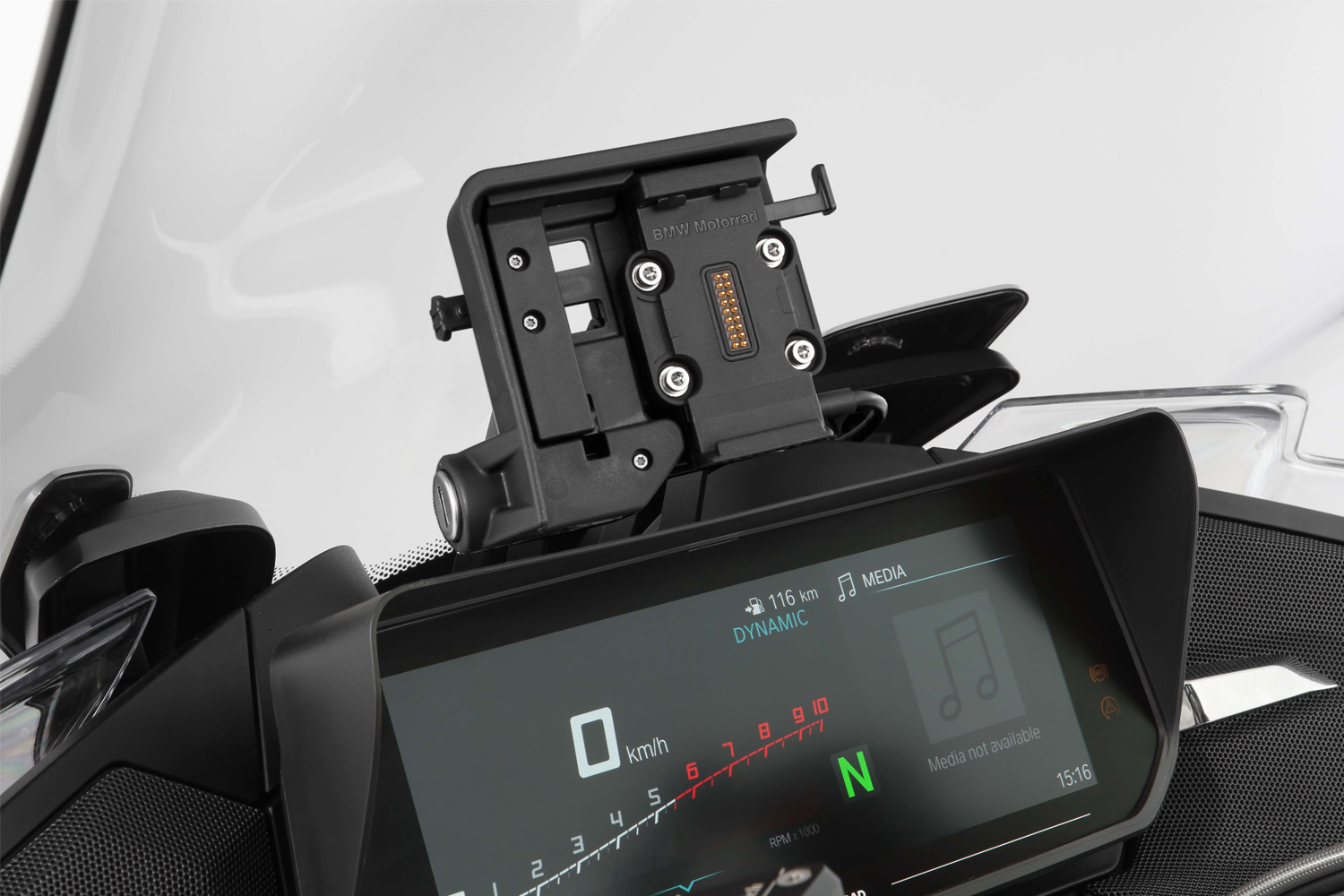

Para la 1250 RT ultimo modelo con pantalla tft ¿sabéis de algún soporte para poner el Navigator VI de BMW?
Hola José Carlos,
Wunderlich tiene uno, pero encontré el mismo en Aliexpres el cual compré dudando y una vez recibido pude comprobar que es exactamente el mismo, eso si, con un diferencial importante de dinero.
Lo llevo instalado y perfecto.
Hola José Carlos,
puedes poner enlace de aliexpres por favor.

Buenas,
como va conectado?¿ Por donde pasaste los cables para que no se viera....
Aquí tenéis unas fotos de cómo queda montado y por donde va pasado el cable.

Compre el mismo y aun no lo he instalado al final lo has pegado con el adhesivo que trae ?
Si es asi vibra mucho en marcha?

Hola, donde lo compraste? Aliexpres o wunderlich???
Parece exactamente el mismo, pero a veces el material de aliexpres deja mucho que desear?
Por otra banda, donde lo conectaste? Segun instrucciones de wunderlich, hay un conector mas o menos donde la guantera izquierda. Pero la verdad que a simple vista no lo he encontrado. Los que he visto estan todos ocupados.... Sabrias decirme exactamente donde esta?
Buenas yo tengo el de aliexpress y no me atrevo a ponerlo pegado por eso le pregunte al compi como lo había instalado..
Tampoco lo he conectado aun pero en este video explican donde esta ese conector que andas buscando
Tu cual adaptador tienes ? Y lo has pegado o atornillado? El de wunder no se si va igual que el de alliexpres es decir pegado con cinta adhesiva 3m..
En este video creo tienes lo que buscas ..
Hola a todos, perdonad el retraso pero llevo unos días sin abrir el ordenador.
El soporte es el mismo tanto el de Ali cómo el de Wun...
Efectivamente va pegado y no tiene ningún movimiento ni vibración una vez en marcha.

Buenos dias,
por lo que yo he indagado, tanto el de Ali como del de Wunder, ambos van pegados con adhesivo 3M. Ahora bien, segun he leido, el de Wunder, una vez lo pegas, de ahi no sale. Vamos, que es de 3M del bueno.... La duda que tenia es si el de Aliexpres es de cinta 3M de la buena, ya que tendra que aguntar calor intenso, frio, lluvia, etc etc, i me da un poco de miedo que a la que le de el sol, el pegamento se debilite, y se acabe cayendo....
Los que lo teneis de Ali, algun problema en ese sentido?¿

Hola Rubén,
El adhesivo que lleva el soporte de Ali es el mismo que el de Wunder, 3M (o al menos el protector de la almohadilla adhesiva es la misma).
No puedo contestarte en referencia si aguanta el calor puesto que lo instalé el pasado septiembre.
De todas formas, si comparamos uno junto al otro te diré que son absolutamente iguales.

Buenas,
Respecto al soporte que va pegado a la moto, he seguido mirando. Segun la web, el de wunderlich es acero inoxidable, el de aliexpres, juraria que no lo pone, pero tengo mis dudas....
Segun he leido, hay una prueba muy sencilla que se puede hacer. La prueba consiste en acercar un iman al soporte que va pegado a la moto.
Si el soporte es acero normal, el iman quedara pegado. En el caso que el soporte sea de acero inoxidable, el iman no se pegará....
Los que teneis wunderlich y aliexpres, os importaria hacer esta prueba?

Bueno respondo a tu pregunta del iman
Soporte aliexpress y iman NO pega
Adjunto fotos del volumen del bicho y de la supuesta cinta 3 M que trae … la base se quedaria fija y luego se atornilla a mano con esas 3 tuercas , asi puedes quitarlo o ponerlo que es mi idea solo ponerlo para viajes y dejar la base pegada el resto del tiempo
Adjunto fotos del soporte de aliexpress
Insisto pesa bastante y aun falta ponerle el gps en si … yo no termino de creerme que eso a 120 pillando un bache no me salte a la cara … por tanto os cedo el honor … la idea sobre el papel es buena sin duda
Pies si el Iman no pega, y pesa, es posible que si sea inoxidable. Es bueno saberlo.
Eso que se ve en las fotos que es como velcro, entiendo que no viene y lo has puesto tu, verdad?
Lo de quitar y poner no se si está pensado para eso, ya que si no me equivoco, esos tornillos van con un fijador, para que no se aflojen con el traqueteo....

Buenas no termino de verlo lo tengo ahi sin instalar veo mucho peso una vez le pongo en la barra mí tomtom… tanto peso y solo pegado en un bache me da que sale volando …
Bueno, hay gente que lo ha instalado, si no el de Ali, el de Wunderlich, y segun dicen, esa cinta 3M, si es de la buena, no se despega si como asi...
De echo los intercomunicadores que van pegados al casco, van con cinta 3M, y una vez pegados, cuidao la faena que tienes para quitarlos de ahi....

De aliexpress y bueno cuando menos me genera la duda… intercoms pesan apenas unos gramos esto pesa mucho mucho mas por lo que vale pidelo y pruebalo yo si algun dia lo pongo sera atornillando al espacio que hay encima de la pantalla … paso de que eso salga volando en autopista en medio de Francia a 40 grados a 120 y me joda cupula pantalla tft amen del susto y quedarme sin gps claro esta
Estoy usando de momento ese que venden con forma de L hecho en plastico de impresión 3d y ya se mueve pero pesa el conjunto mucho menos… yo el otro sin atornillar simplemente no lo veo
A mi el de Aliexpres tambien me genera dudas, ya que todos sabemos que, por mucho que fisicamente se vea igual, al final no deja de ser una copia barata del original....
A ultima instancia esta la opcion de pagar esos 120€ del soporte para que sea el bueno, y todo el resto de Ali....
Puedes poner un foto de esa en forma de L que has comentado? Creo que ese aun no lo he visto...
Por wallapop lo venden y puedes ver mas detalles este va tb pegado con velcro pero pesa mucho menos al ser plastico muy ligero
Probado en dos viajes de unos 500 kms cada uno y sin incidencias

Puesto en el sitio, lo maximo hacia adelante posible, el soporte sobresale mucho, y veremos como me lo monto para pasar el cable. De momento es imposible dejar el cable en el sitio por defecto que lleva:
A parte de esto, tambien me da la sensacion que el soporte queda muy alto (pense que quedaria mas cerca de la TFT), y creo que resta mucha visiblidad.... Quedaria mucho mejor si quedara practicamente a ras de la TFT.... Os pongo foto para que veiais:
Para que quedara bien, al menos para mi gusto, tendria que estar mas baja, y mucho mas hacia la parte de delante. Mas o menos asi...:
IMG_20240122_173343.jpgEl problema es que si lo pongo a ras de la TFT como en la imagen anterior, la base de goma que va pegada, queda totalmente fuera de la superficie. Por lo tanto imposible:
Los que teneis este soporte, tambien os queda así?
Viendo que queda tan salido hacia fuera, por donde pasasteis el cable para que no quede tan cutre?
Este es el de Aliexpres, pero segun he leido, el de wunderlich es exactamente igual, por lo que entiendo que tambien quedará exactamente de la misma manera....
Los que teneis el soporte, podriais poner alguna foto tambien para ver como os queda a vosotros?
Yo no lo veo tan mal como queda eso si solo para uso en viajes … me preocupa mas eso ahi pegado mas luego el peso del bicho ( en si ) mas el peso movil … como dije en post anteriores solo lo veo atornillandolo y quita y pon cada vez que lo vayas a usar … yo lo tengo ahi en el cajon y lo probe como tu con la mano y el mio con el tomtom 550 quedaba mas proximo a la tft que tan adelante… supongo es por el adaptador que tu lo llevas para el movil

la verdad que si, el tema que vaya pegado no inspira mucha confianza... Pero bueno, al parecer hay bastantes miembros del foro que lo llevan, y al parecer (al menos de momento), a nadie se le ha despegado....
Lo que no entiendo porque cuando lo sobrepusiste tu, te iba mas o menos a ras de la TFT... Yo mirando las fotos que puse (no las 2 últimas, ya que esas es como me gustaría que quedara, pero la la base queda totalmente fuera de donde va pegado), es que con el soporte al máximo hacia atrás (lo mas pegado a la cúpula posible), lo que es la barra donde va anclado, ya me queda a ras de la TFT por lo que eso creo que no lo voy a poder cambiar, a no ser que haga algun invento, con nuevos agujeros, etc etc...
A ver si alguien que lo tenga instalado, nos puede dar mas luz sobre el tema :)

Dado que no entiendo como mi soporte queda tan separado, hoy he contactado con el soporte de Wunderlich (dado que es el mismo segun parece), y les he dicho si me podían medir el largo, ya que es la única explicación que encuentro a que uno vaya como anillo al dedo, y el mi no. Al parecer me han comentado que desde la parte inferior, la altura son 70 mm (adjunto foto que me han pasado desde soporte):
Visto esto, me he dispuesto a medir el mio, y estos son los resultados:
Desde el medio de la barra hasta la punta (80mm):
Desde la parte inferior de la barra hasta la punta (75mm):
Y desde la parte inferior de la barra, a la punta mas lejana (117mm):
Mi sorpresa.... En ninguno de los casos me ha dado esos 7 CM que comentan que debería de tener desde la barra a la punta del soporte mas pegada a la TFT....
Dicho esto, pueden pasar dos cosas. O que no lo hayan medido correctamente... O bien que por el motivo que sea, mi soporte sea más grande.....
Los que tenéis el soporte, os importaría hacer esas mediciones para acabar de corroborarlo?
Muchas Gracias.

Alguien me podría hacer el favor de medir el soporte, por favor?
Buenas tardes,
@Perekanik @coupe_vs , la semana que viene se me acaba el plazo de devolución. Os importaría, si no es mucha molestia de me hacer las mismas mediciones que yo, para ver si el soportes es igual?
El mio es de los chinos como el tuyo , siento las medidas tan inexactas pero no dispongo de otro metro a mano
Por si te valen de referencia …pero veo que son las mismas que las tuyas

Hola @coupe_vs , lo primero, muchas gracias por hacer la medición. Ya veo que son iguales. En tal caso, no se porque el de soporte de wunderlich me comentó que media 70 mm. Una de 2, o bien se equivocó, o bien el de wunderlich es 1 cm más pequeño.
Por cierto @coupe_vs , no he visto foto del tuyo colocado. A ti te queda igual de salido que a mí? O te queda mas a ras de la TFT?

gracias @coupe_vs , a ver si alguien mas que lo lleve puesto, lo puede medir, y a ver si le queda como a mi.
Yo diria que a mi me quedaba igual solo lo presente con la mano y claro ya no me daba para hacerle la foto con la otra … gps externo si haces viajes de verdad si o si necesitas … ya que lo tienes pruebalo y si no el otro que te pongo va bien eso si tiene una pega y es que queda orientado por angulo de la pieza hacia arriba y le refleja el sol mucho viendose mal en ocasiones como ocurre con la tft cuando tienes el sol directo ( pero bueno esa pieza me la regalaron de un amigo que la tenia ya y vendio la moto por eso me anime a comprar la del chino y asi ver que opcion me quedaba de las dos) .. aunque estoy usando esa finalmente
Tanto en la tft como en el gps llevo pegatinas protectoras antirreflejos en sus pantallas pero es insuficiente ( por cierto la del tft es wubnderlich y queda genial pegada y hace casi bien el trabajo de antiglare) pero es insuficiente… pero el cristal de bmw accesorios refleja aun mas y cosas chinas no me gusta meter solo tengo ese adaptador y lo demas es todo original de wunderlich , lo que pasa esque el adaptador amen que ya tenia el que cuento me parecia ya una pasada de caro y me geberaba esas dudas del peso
Tengo la visera parasol del tomtom ( tambien de wunderlich ) pero no he llegado a ponerla en esta moto quizas seria la solución… lo bueno del chino es que si que regulas el angulo de la pantalla del movil o gps puesto en grados cuando esta instalado y en eso me gusta mas … insisto ese mamotreto solo lo veo atornillando la base de la moto ( donde presuntamente iria pegado) … desconozco si el de wunderlich va tambien con base de goma y pegatina 3M… pero lo ideal seria que la estructura de metal fuera plastico 3d y asi bajaria el peso del conjunto en suspension una vez pegada la base a la parte posterior de la moto..
Hola Rubén, siento la tardanza.
Adjunto fotos del soporte colocado. Las medidas tomadas un poco "a lo burro" son 10 cms la parte corta y 12 cms la parte larga.
En cuanto a que te gustaría que estuviera situado más cerca de la tft decirte que no lo veo una buena ubicación puesto que cuanto más baja sea la ubicación más desvías la vista de la carretera (ó al menos es mi opinión). Yo no me preocupo lo más mínimo en si se va a despegar o no. De momento me cumple perfectamente su función y si el día de mañana se despega ya lo arreglaré y si no se despega, mejor...
