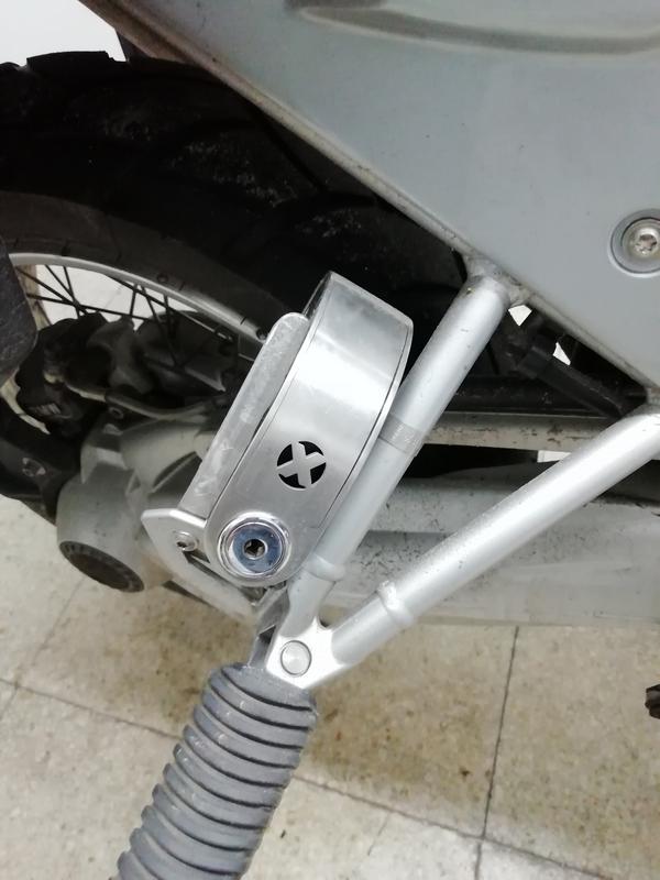

Buenas noches, os dejo un soporte casero para el candado de rueda Xena. Es idea de mi compañero de fatigas Javier.
Se queda ajustado que no hay posibilidad de ruidos, vibraciones ni nada de nada. Es una buena opción a llevarlo en la maleta y no molesta para nada al copiloto.

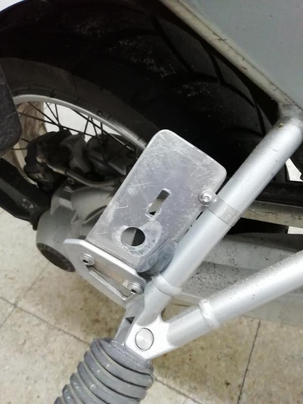

Buenas noches, se me olvidó comentar que no molesta porque está doblado en ángulo con la inclinación de la barra que sube y a la que está sujeto.La Moto no necesita de ningun taladro para su colocación.

El mío no creo q se rompa, sinceramente, es una placa de aluminio de 2 mm y va cogido con los anclajes de la estribera.
Buenas noches, confirmo tu teoría. El que yo he puesto no estoy seguro ahora mismo, pero es por lo menos de 5mm de grosor de aluminio... antes sale una maleta volando que se rompa el soporte del candado, doy fe de ello.
