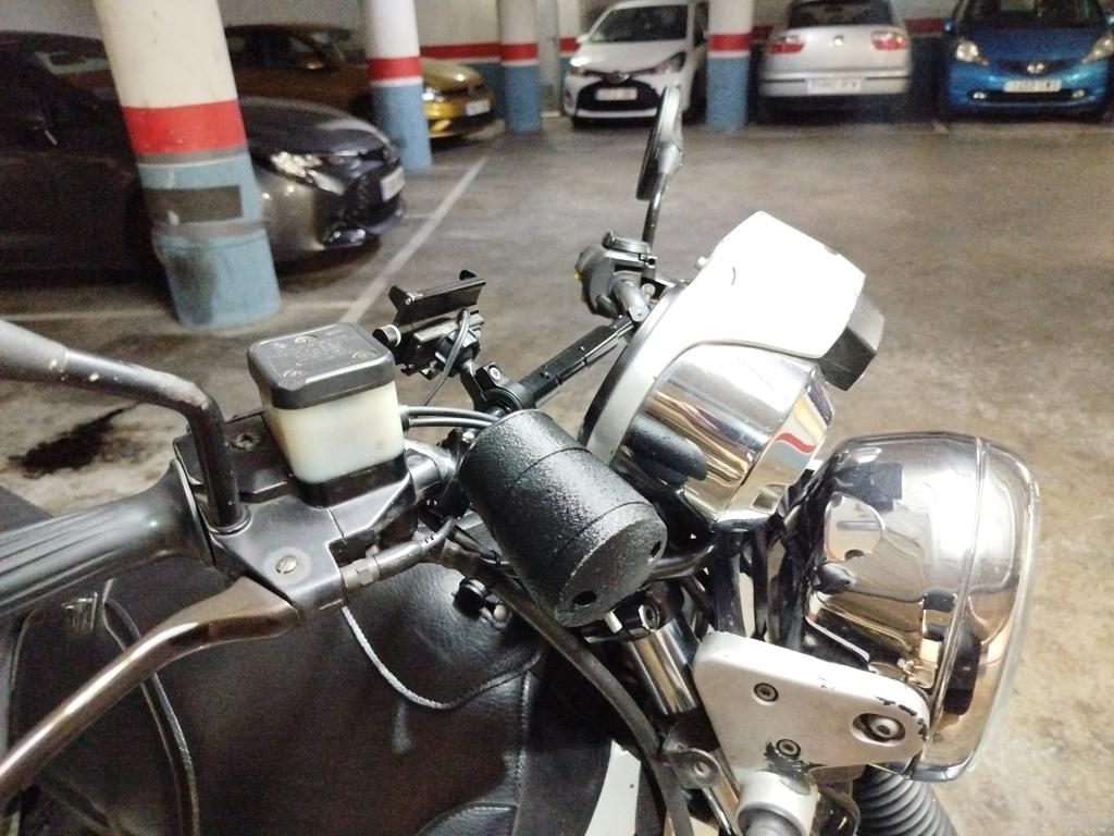

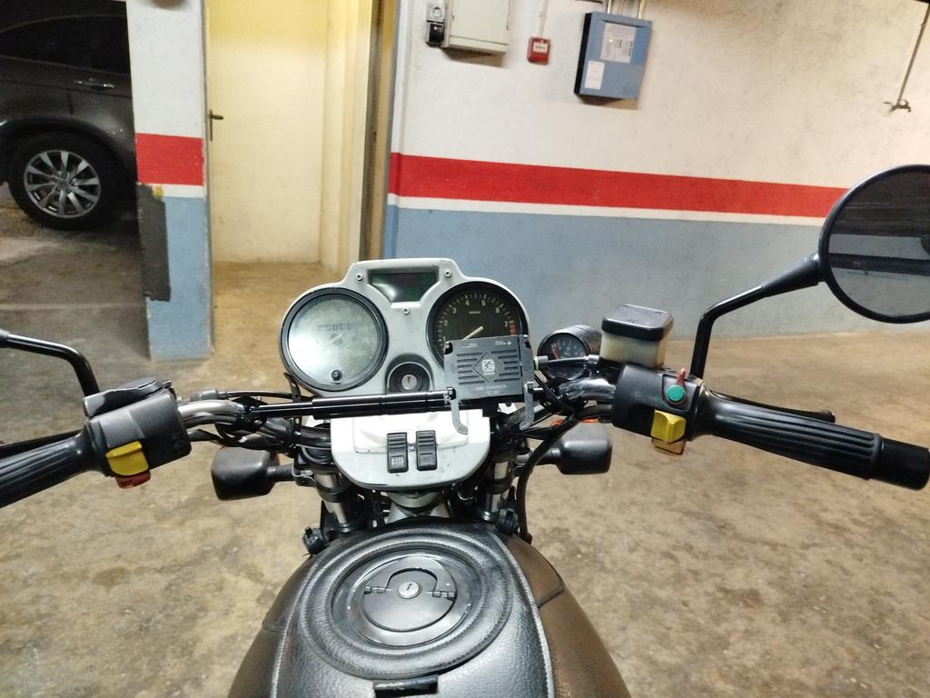

Eso se podría hacer con un escáner, pero no son nada baratos. Tampoco serviría cualquier material ya que en el manillar hay vibración y está a la intemperie. La inversión desde luego no es barata, y no tengo claro que a base de pie de rey se consiga algo
Resumiendo: habría que calcular primero el coste por pieza para valorar si sale a cuenta o no. Yo en casa tengo impresora 3D, pero a esos niveles ni de coña llego.

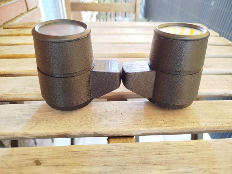

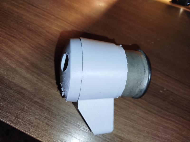

Este es el resultado de una prueba de impresión en bruto con filamento PLA, que no es ni el indicado ni el definitivo, y evidéntemente el color tampoco.
Solo están las piezas que vienen desde archivos con extensión stl, el resto son extensiones ipt y iam los cuales hay que pasarlos por un convertidor a stl para que la impresora los pueda leer y a ver qué pasa.
Respecto a la textura rugosa (los de prueba son lisos), habrá que ir probando con el fuzzy skin hasta que queden más o menos como los originales. También está el tema del acabado final que tocará hacerlo a base de lija, maña, y algo de suerte.
Las capillas por sí mismas se aprecian muy robustas, y creo que podrán soportar sin problemas las vibraciones y el paso del tiempo.
Aquí dejo unas fotos del provisional. Las próximas ya serán con filamento PTG en color negro, que es el que corresponde.
Queda pendiente el remate en forma de tóricas y gomas varias para la lluvia, así como el silentbloc para el soporte. Y hablando de soportes, el de la foto es original, y se podría intentar algo también, pero eso sí que ya me parece bastante complicado, aunque por intentarlo que no quede:

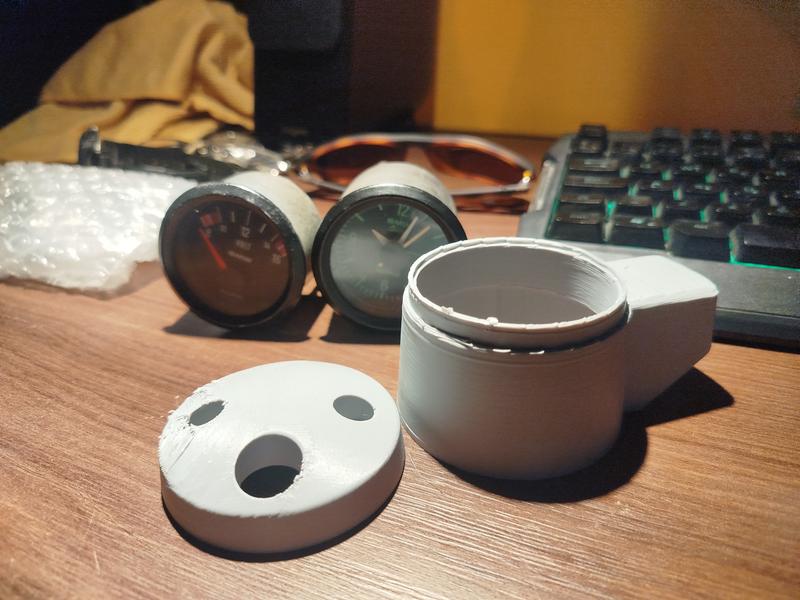

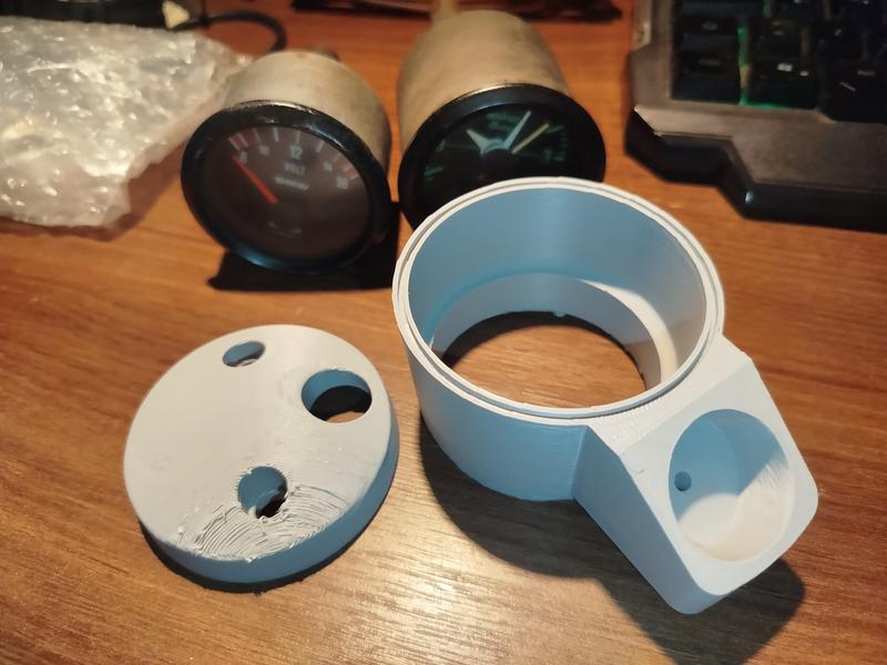

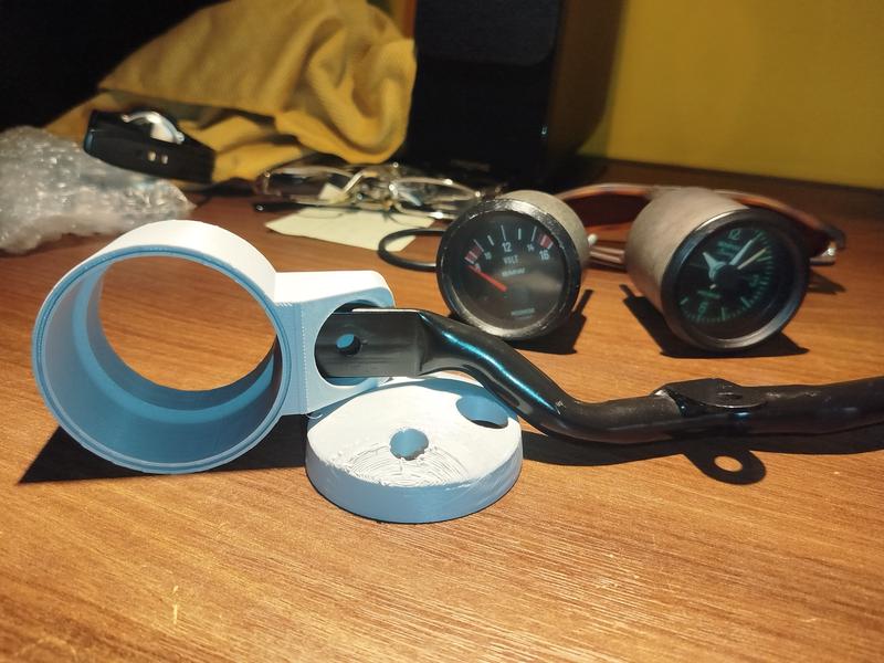

Prueba 1.
La tapa hecha en fluzy, en las otras se nota la costura. Como se sujetan las varillas roscadas?
Quedan muy lejos de la tapa. También tendré que hacer algo para poner el reloj en hora, lo cortaron.
Me dieron el voltimetro y el reloj. Ambos venían con el tubo metálico y una tapa de plástico gueno gueno, cromado.
Pero el dueño no se acordaba de como iba montado. Os suena?

Prueba 1.
CIMG_3096.jpegIMG_3095.jpegIMG_3094.jpegon el kit que compré llevan las roscas para los espárragos

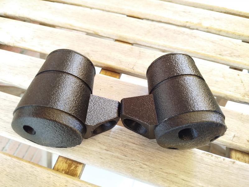

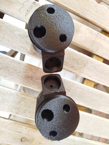

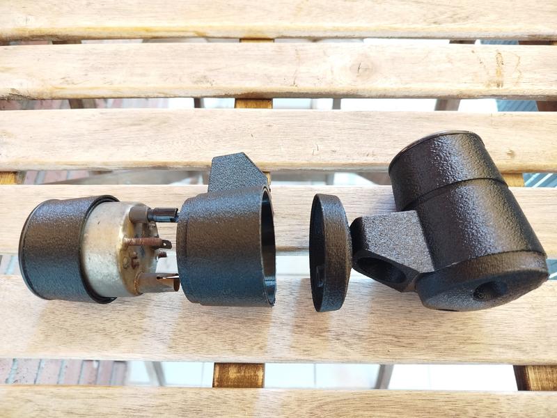

Aquí está el resultado definitivo impreso con hilo PETG y textura rugosa, aunque probaré a hacer (en realidad es mi hija la que se lo ha currado) una en liso a ver qué tal queda. Son 3 piezas que encajan por presión o pegamento si se busca seguridad anticacos.
Los relojes aquí se sujetan por presión, es difícil sacarlos una vez están encajados. Aunque es posible sujetarlos con una simple arandela y un par de tuercas.
Ya solo falta el silentblock que va en el soporte y ver si se pueden modificar las tapas de abajo y dejarlas con un solo agujero para los cables y el portalámparas.

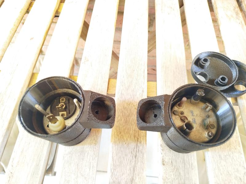

Pues te han quedao de PM.

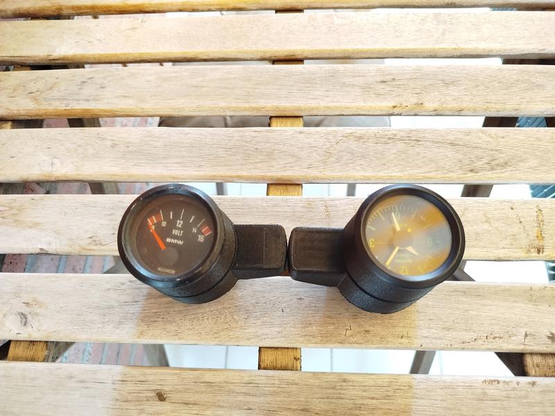

Para pasar los cables solo hay un agujero, los otros dos son para usar las fijaciones. Lo bueno de es que te permite girar la instrumentación para donde quieras.
Las tapas traseras son diferentes entre voltimetro y reloj.
Ninguna de las dos que tengo acaban de coincidir, parece que han medido mal entre centros y falta sumar un diametro.
En tu foto parece que el mando de ajustar el reloj está cortado como el mío. No sale por detrás? Hay que usar un destornillador para ajustarlo?
Ahora que me fijo, los de Karlos no son iguales, son mas cortos, tienen el agujero que falta en la tapa para el reloj y el tornillo del soporte es pasante y acaba recto.
En mi R 100 el reloj lleva un pulsador que vas apretado y mueve las varillas

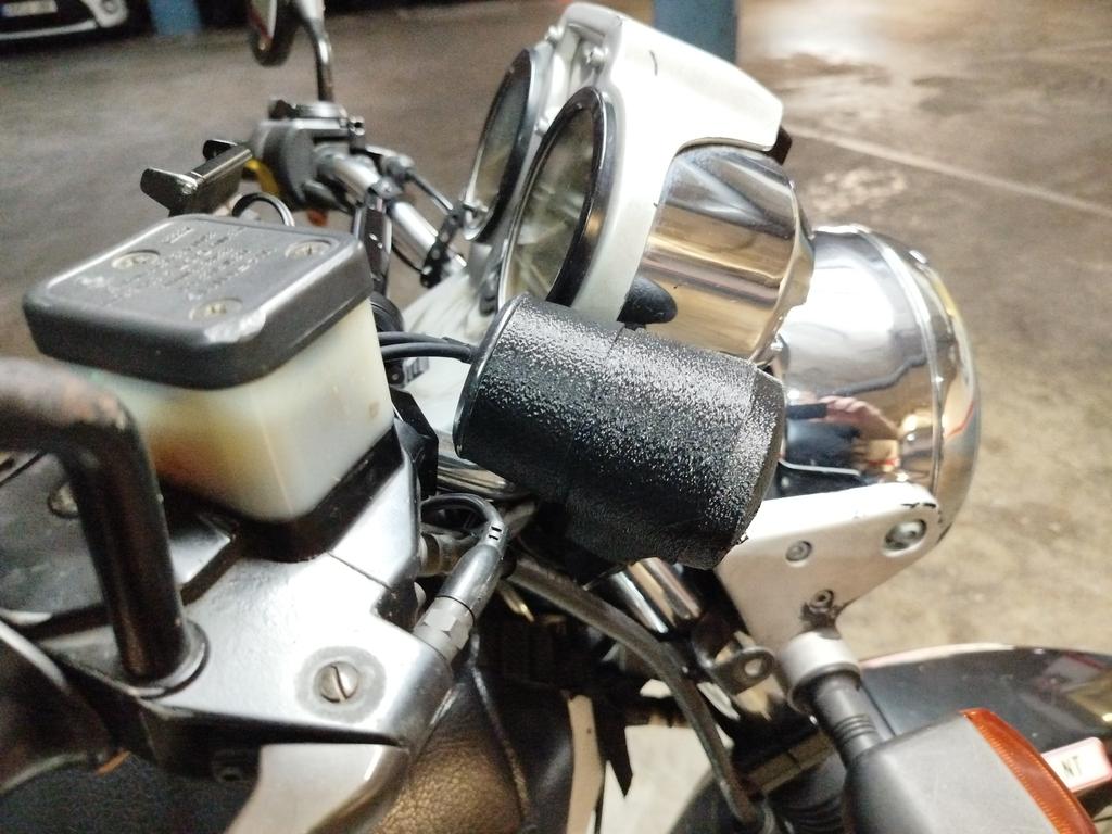

Prueba superada tendremos que ver alguna torica para que no entre agua
