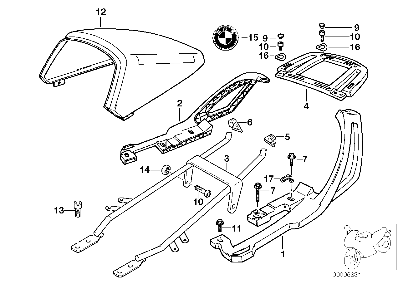

Hola diok.
Mete el numero de chasis aqui:
https://www.realoem.com/bmw/es/select?product=M&archive=0
Y busca en el grafico de "chasis y piezas adosadas" alli lo encontraras.
Con el modelo 850RT, como generico, encontre el grafico de abajo.
Parece que si que se puede, este es el montaje:
eleccione otro vehículo > Chasis y piezas adosadas > Sistema porta-equipajes

Me suena que ese modelo es concretamente el modelo Comfort no expolicia. Igual varia el subchasis no lo se. De ser el Comfort creo que el subchasis es el mismo de las primeras 850 por lo que debería de valer el mismo soporte de topcase

El chasis es el mismo de las r850/1100r, te sirve tanto el soporte original, y aquí colocas la platina del top case, como los de Givi, hepco-becker......
Aquí tienes el que utilizaba yo, con una platina de aluminio entre el top y el soporte para adelantarlo cuando viajaba solo.
