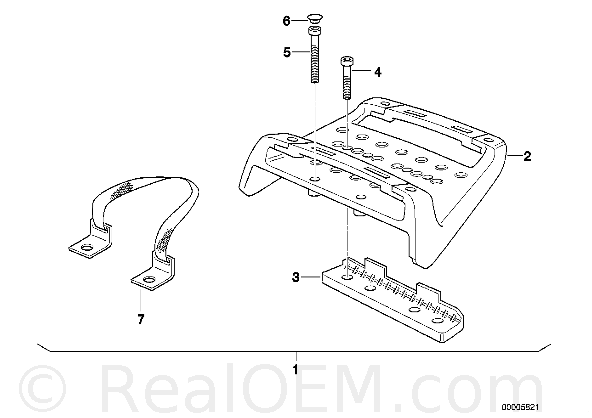

Hola, estoy buscando este soporte para adaptar un topcase de K1100LT a mi R1100RT (tengo el top de la RT pero me parece pequeño y sobre todo incómodo). Creo este top también se instalaba en las 1100GS y 1150GS.
He buscado y rebuscado y no encuentro nada... seguramente no estoy indagando en los sitios adecuados.
Por lo que he visto en el realoem su precio debe estar por los 100 € en el concesionario, pero si puedo evitarlo mejor...
¿Me podeis indicar donde buscar?
Por cierto, en el momento que decida cambiar de moto es posible que sea a una K (excluyendo las nuevas) y la 1100LT no me disgusta nada. Por ahora empiezo con el Top ::)

No quiero cambiar a una K, estoy muy contento con la R pero su topcase es un poco pequeño para objetos medianos (un casco) que si que entran en el top de la K que quiero poner. Lo malo es que el soporte es dificil de encontrar, por lo menos para mi.

Como quiero que la modificación sea reversible, estoy mirando si puedo adaptar la parrilla de la LT a mi RT o bien superponer el soporte del top de la 850/1100GS encima del soporte actual de mi moto.
Mirando en realoem he visto que también me vale el soporte de la 850/1100GS que llevaban este top.
Es la pieza nº 2 y el precio $98.75.
Si no hay mas remedio acabaré pasando por el concesionario pero no me apetece nada.... >:(
