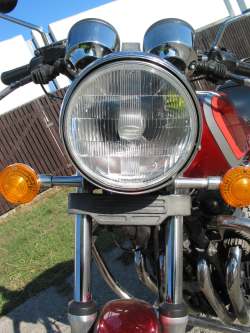

De esta me gusta el tubarro......
y el faro (probe uno pero era pequeño )
Black Velvet, como bien dices estas motos necesitan un faro grande. No me acuerdo de cual, pero hay una naked de Suzuki, no recuerdo si es la SV, que tiene un foco de bastante diámetro y es niquelado. Investiga un poco, pero creo que es el tal.
Pienso que cualquier foco original que le pongas a tu moto, a no ser que sea nuevo, tendrá tantos años como ella y estará bastante deteriorado interiormente, con lo cual la luz que dé será bastante pobre.
Ráfagas. Emilio.
"LO MEJOR ES NO LLEVAR UN GOLPE"
554043405854010 dijo:
Para faro grande el de las XJ 650 del 82 al 85...
Hola Agustín.
Como siempre tienes razón, ese no era un faro, era un proyector descomunal. Lo malo es que tienen mucho tiempo y para encontrar uno en buen estado...
Un abrazo. Emilio.

[quote author=444A47454D7950434A504352260 link=1301523850/48#48 date=1303742807]De esta me gusta el tubarro......
Ráfagas. Emilio.
                 "LO MEJOR ES NO LLEVAR UN GOLPE"[/quote]
En su dia compre un faro nuevo a mi motodesguace de confianza
Y un soporte de scooter
http://www.bmwmotos.com/cgi-bin/yabb2.4/YaBB.pl?num=1244574240/8
Me llaman la atencion el faro de la anterior Hornet y de las R1200R. Son redondos con una lampara para cruce y otra para carretera
Joe como debe ir ese bicho que ha ouesto Daytona, aunque yo no habría prescindido del faro y colín de original. Con un asiento monoplaza queda divino. ::)
