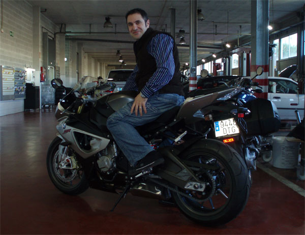

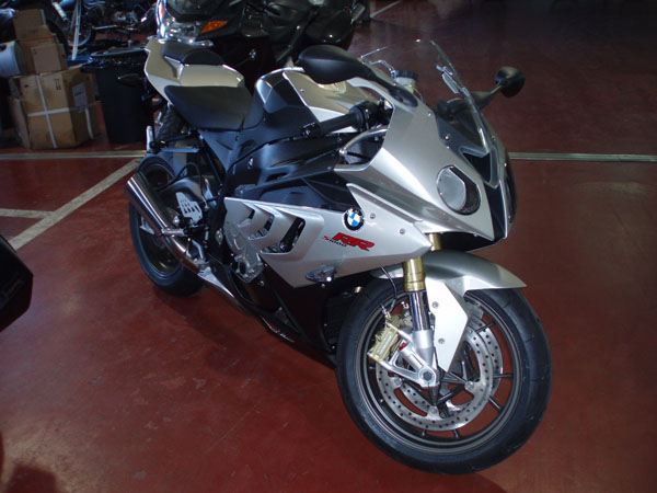

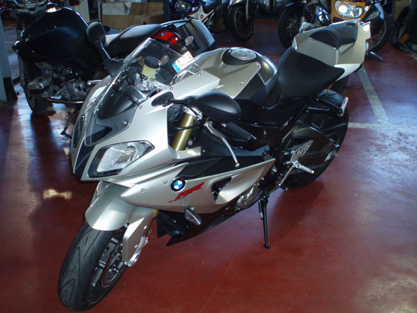

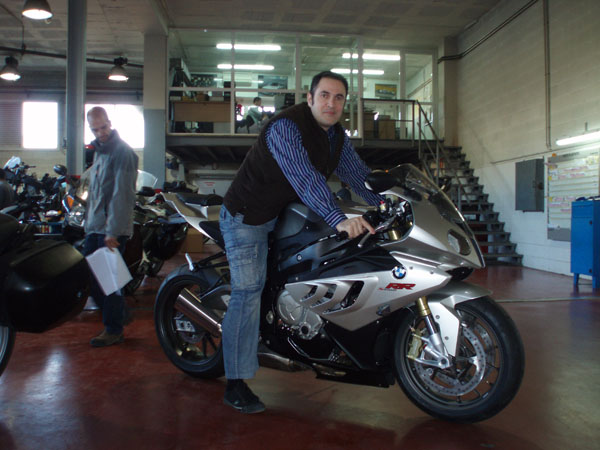

Y que sepais que la S1000RR tiene la maneta con el mismo tacto.
Ya, pero la S1000 no lleva bomba axial, si no la que a vosotros os gusta, que imagino que sera de Nissi.
