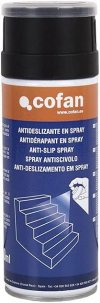

En las grandes superficies de bricolaje tienes tratamientos antideslizantes transparentes. Se usan para piscinas y sitios donde es fácil resbalarse. Yo lo hice en un cuarto de baño que el piso resbalaba mucho (cuando estaba mojado era hasta peligroso). La pintura tiene como unos "granitos" que al secarse hacen que el piso sea rugoso. En cuanto a los vecinos no se van a dar ni cuenta porque pasa totalmente desapercibido.

Buenas tardes,
Estoy con los compañeros, el spray para tratamiento de superficies creo que es tu solución. Además, no llama la atención.

Hola, he estado en el Leroy Merlin y hay diferentes opciones, espray y pintura. Pero en mi ciudad hay un centro especializado en pintura y me acercaré a ver que me cuentan.
