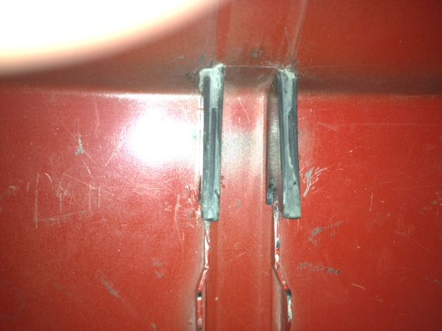

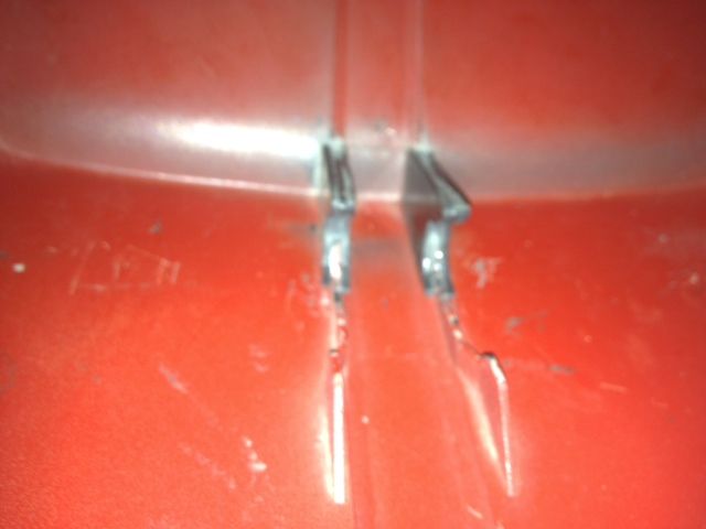

Hola;
Te adjunto unas fotos, que aunque no tienen mucha calidad, te pueden ayudar a hacer una idea.
Esta es desde arriba; las dos pestallas de plástico.
y esta de frente
Hace su función a la perfección.
