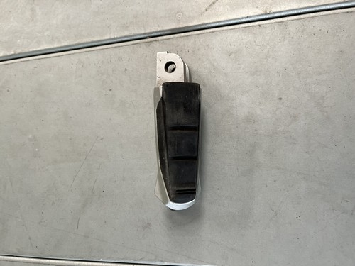

Estoy mirando estriberas usadas, o nuevas online y solo encuentro una de R850R, pero me vende todo el kit, con soporte, palanca de cambios etc.
Sin embargo encuentro muchas de F800, sabe alguien si es compatible?
Sólo lo que es el reposapiés. Justo la estribera. No me refiero a la placa base.
Gracias.

Con el número 46712335345 tienes estos, por si no encuentras otra cosa. Aunque quizás por estos precios o poco más, consigas la estribera completa.
Aquí tienen una usada a 40€
Aquí nueva 60€+portes, en la BMW de Vigo y la referencia 46712335345 la tienen como para modelos F650 y F800. De hecho la F650CS lleva la misma
Aquí usada 40€+20€ de portes

Gracias. Que era la de la Scarver lo sabía.
Pero si es de la F800 también las hay en AliExpress (a saber calidad) por 15€ la pareja.
Me dan ganas de arriesgar y pedirlas.

He estado mirando el Realoem y son como un huevo y una castaña. Tendré que pasar por el aro...
Enviado desde mi 5061U_EEA mediante Tapatalk
Poco a poco... Estribera cambiada.
