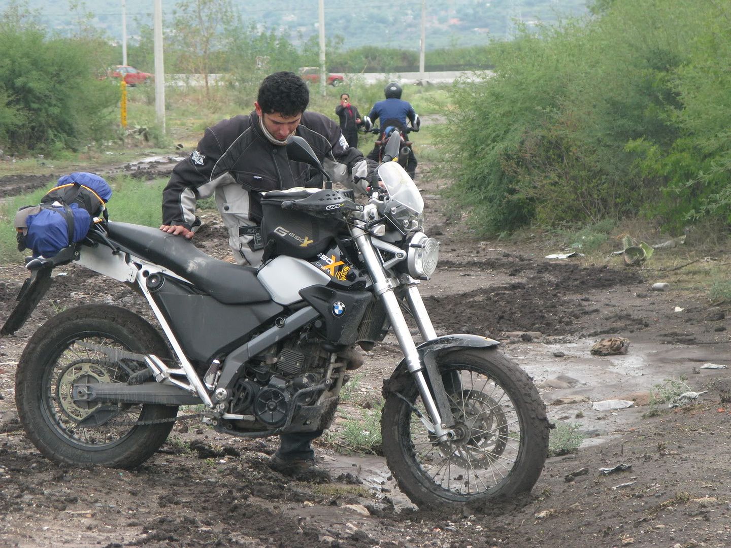

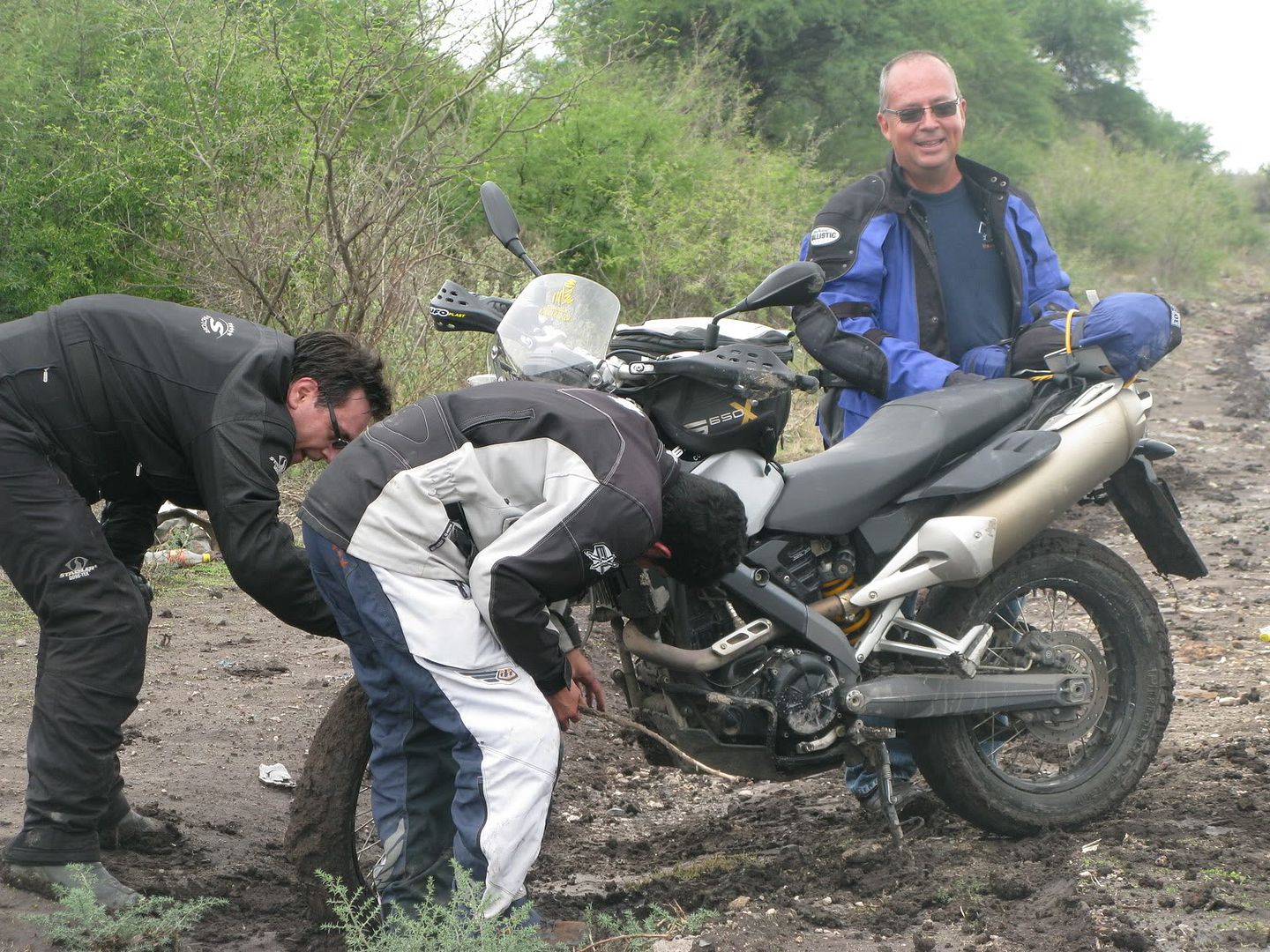

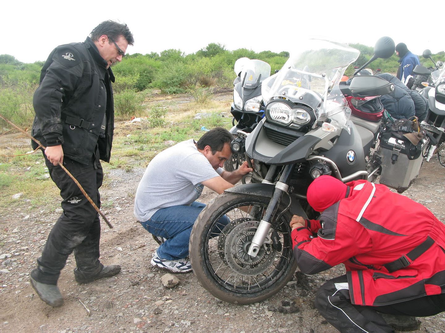

y apenas en la ultima salida es donde nos toco un lodo de perros se me atoro tanto la llanta delantera al grado de frenarla le quitamos el exeso con una rama y al tramito nuevamente asi que para salir del atoro pues mejor quitar la sapicadera!! uta quitando los tornillitos veo que para quitar el ultimo tienes que quitar la llanta!! pues ya entrados en la mecanica pues se la quite, quite salpicadera y exelente como si nada para salir, un batidillo que quede al salir del lodo nuevamente a colocarrla para no maltratar las barras pues rodaron un tramo sin proteccion, asi que ahora si a colocarle salpicadera alta y buscar los cubrebarras como los de la xchalen pero en acerbis o similar he visto en el foro de ADV que le ponen una salpicadera de KTM que le queda muy bien ya les mostrare mas adelante como queda.
unas fotitos
lo mismo con las 1200 que me acompañaron
