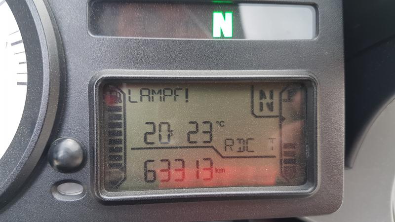

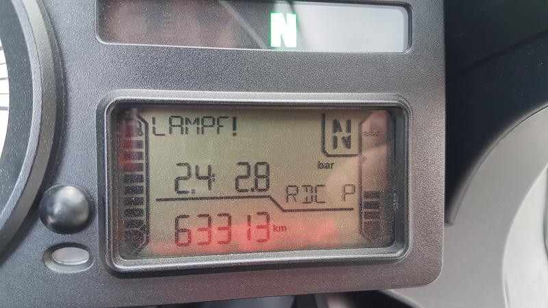

Pues una vez que tengo un OBDLink LX y la versión Ultimate del Motoscan ya puedo trastear con la moto y he encontrado una opción que activa la visualización de la temperatura de los sensores de presión TPMS de las ruedas. No sabía y tampoco he leído en ningún lado que estos sensores tambíen podían indicar la temperatura.
Os paso unas fotos de lo que marca en el display. No hagáis caso al aviso LAMPF! ni al polvo en el display (obras cercanas). El aviso es por llevar bombillas LED en los faros (aún no he encontrado la manera de activar la opción de llevar luces LED y desactivar el aviso).
Saludos!
Temperatura:
Presión:
Yo también tengo Leds en el faro . Que sacas algo te lo agradezco . Saludos
Hola Xsaralolo. Pues en teoría activando la opción Low Consumption KLR58 dentro del módulo ZFE debería desactivar este aviso de LAMPF! Lo he hecho pero debe de haber alguna otro cosa más que hacer ya que aparece de nuevo este aviso.
Saludos!
