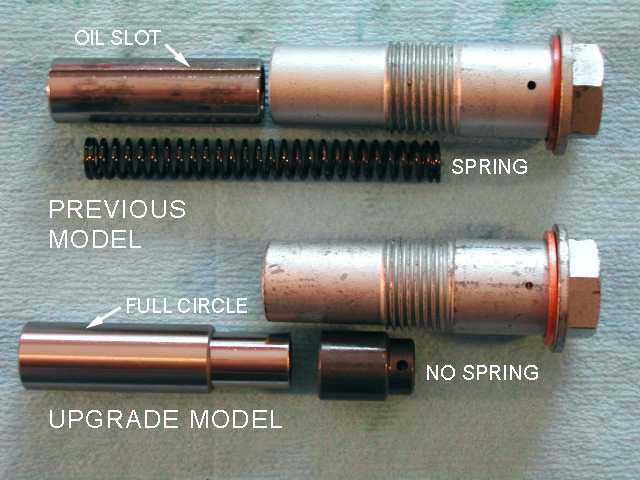

Aqui la diferencia entre el tensor viejo y el nuevo:

La diferencia de tensión del viejo al nuevo es tremenda, más cuando le llega aceite del motor (tuve que abrir de nuevo por eso lo comprobé ya lubricado..)...

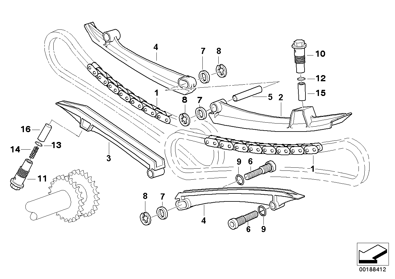

Por cierto, que hideputas los de BMW. Este es el dibujo del tensor y toda la zona:
Y me digo, "mira, mi R850R LE de marzo de 2007 ya lleva el tensor nuevo, porque no se ve muelle como el derecho".
Claro, el derecho, al ir bocaabajo, no se desceba nunca. El izquierdo, al tener el piston ranurado, perdia el aceite y se descebaba.
No obstante, al comprobar el numero de pieza, dice que esta instalado, tanto en las R850, R1100, R1150, R1200, ...
Un momento, esto no era de las 1200???
Y es mas, cuando una pieza sustituye a otra, suele poner Sustituye a la referencia xxxxxxx. Pues aqui no.
Cojo una R1100 del 96. Miro el grafico. Lo mismo.
NO HAN DEJADO NI RASTRO DEL PUTO TENSOR IZQUIERDO DE MUELLE!!!
En fin, no salgo de mi asombro. Tendre que sacar el de mi LE y comprobar si es de muelle (apuesto a que si) o ya de los nuevos.

Segun el enlace anterior (Cam-chain tensioner replacement - Photo Journal) el empujador malo de muelle lleva tornillo de 17, mientras que el nuevo es de 15.

Efectivamente JanSolo, el viejo es del 17 y el nuevo de 15, y es casi imposible sacarlo si no mueves la tobera de admisión.

Como yo he tenido que abrir de nuevo, he comprobado que el nuevo tensor queda cebado con aceite y además hace como vacío, "le das la vuelta y el aceite apenas cae" y la tensión que hace con aceite es muy superior a la que hacía antes de instalarlo en la moto (en seco) y nada que ver con el viejo de muelle.

Aquí tenéis el esquema y ambos tensores, viejo y nuevo... o por lo que parece han comentado en BMW a Carlosqui (izquierdo y derecho)
