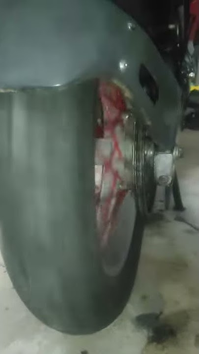

Buenos días.
Tengo una duda, la corona se mueve respecto a la rueda. Aunque lo coloque todo, montado en la moto sigue teniendo olgura.
Enviado desde mi Redmi Note 9 Pro mediante Tapatalk
A la mía le pasaba parecido, tenía ese tipo de holgura y la que dice @asac
Cambie el silenblock y mejoro algo, aunque sigue con algo de holgura y tengo dudas que el rodamiento asiente bien... pero como tampoco es mucha cosa, llevo así ya bastante y sin ningún problema y la verdad, me preocupa poco
Miralo con la rueda puesta y si no te importa y tienes caballete, arranca, mete primera y graba como se comportan corona y cadena

Buenas tardes
Creo que es demasiado, pero no sé si es normal.
En juego del otro video no lo tiene, este es perpendicular al eje.

Buenas tardes
llegado a ese punto la pinta es que hay que cambiar rodamiento , no? sobre el juego del sinlenblock, recuerdo que aparte de ese tutorial, también lo apañaban con recamara de bicicleta en el otro lado haciendo como una funda en en los tetones de la corona:);)

Buenas tardes
Las mía la dejé así: https://youtube.com/shorts/SV0z2SFbAVM

Muchas gracias Jutiel. Probaré a ir cambiando rodamientos y "recauchutar" los sinemblock.
En mi caso el porta corona lo montaron mal, el casquillo distanciador que movías en el primer video estaba suelto y puesto del revés, además del silenblock algo desgastado, pero esa rueda en general estaba fatal cuando compré la moto.
Igual con que le des un repaso a toda la zona y calces un poco donde haga falta... Si al final cambias los casquillos, haz una fotos si no te importa, tengo curiosidad por ver cómo está el sitio donde va el casquillo
