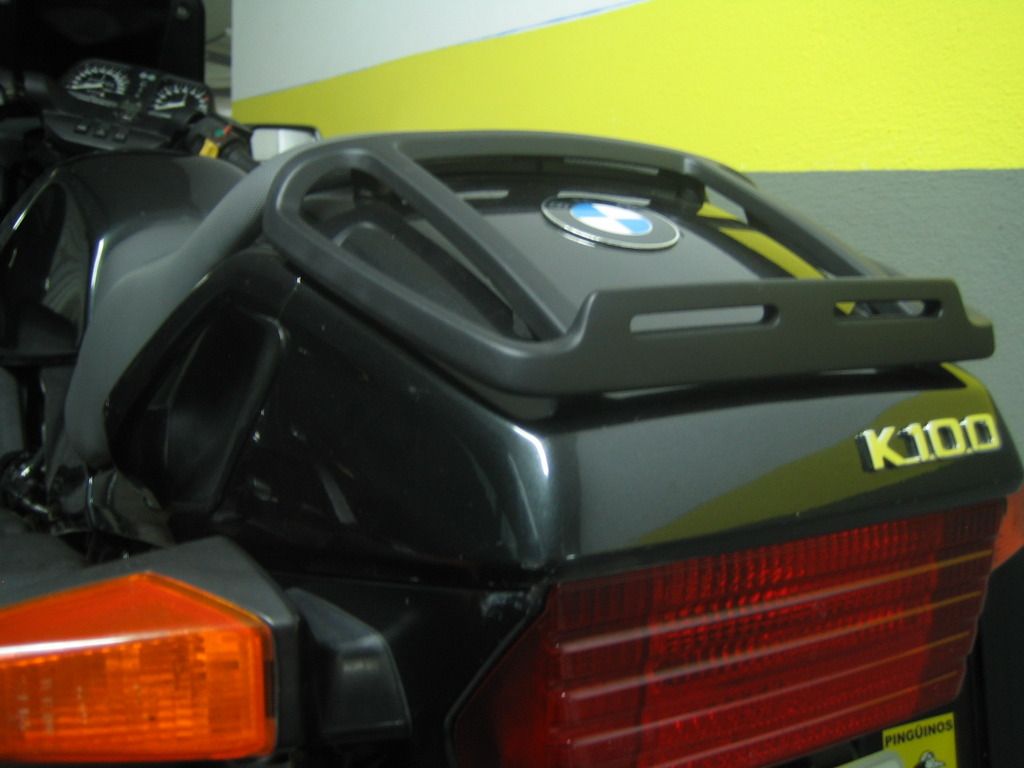

El pequeño se sujeta el colín mediante una pletina metálica que va debajo de la parrilla original que se ancla con cuatro tornillos al colín de fibra, por dentro tienes marcado donde se debe taladrar, ojo a guardar la vertical porque el colín lleva inclinación.
Así quedó la parrilla en mi antigua RS-16, también comparto opiniones por aquí expresadas de que el colín desnudo es precioso, piénsalo.
Para que puedas comparar te dejo una foto del colín antes de instalar la parrilla

Instalarlo..., pues la parrilla o soporte va con 4 tornillos con arandelas y silentblocks para no partir la fibra del colín (el colín por dentro tiene 4 marcas para taladrar justo donde van esos tornillos) y el top case se ancla al soporte con la pieza rectangular (por la parte inferior de esta pieza lleva una protección tipo fieltro de los muebles para no arañar el colín) que ves en la foto junto al tornillo/palometa que se mete sobre una arandela grande y se gira 45º.
Fijándote en las dos primeras fotos puedes intuirlo, pero es más difícil explicarlo que montarlo, que se tarda menos de un minuto.

Te refieres a la pieza rectangular no?, para nada hay que quitar la parrilla!, si no menudo lío jaja, va a modo de "click", primero la "conectas" por arriba (por la zona que pega más al asiento) y luego hace el click por atrás.
Fíjate en mi primera foto en esa pieza cuadrada, realmente ahí está colocada al revés de como va en la parrilla...
Mira que tiene como un cuadrado y delante un rebaje pequeño, pues ese rebaje es el que ancla en la parte de la parrilla que pega hacia el asiento, una vez lo anclas ya la parte trasera entra perfecta en las "dos rajitas" que tiene la parrilla por atrás.
De nuevo es más difícil explicarlo que hacerlo, lo haces en 2 segundos.

Yo he probado a ponerla por arriba, pero me hace tope en la parrilla y me ha dado miedo hacer demasiada presión.
por otra parte, si entra así, no hay riesgo de que al poner el top case y hacer el giro de 45 grados, en un bache el mismo top case haga presión hacia arriba y lo saque de su alojamiento?
gracias y un saludo
Si si Nacho, me refiero a la pieza rectangular.
gracias y un saludo
Creo que habría que ser muy bruto para partir la parrilla, aunque como partirse se puede partir, de hecho en milanuncios hay algunas en venta y están partidas.
En cuanto a que se salga, yo al principio al ver el "mecanismo" también pensaba eso, pero que va..., está bien pensado y no se sale, al menos a mí no se me ha salido y los 1.000 kilometrillos con él sí que los he hecho, y por zonas de baches y también por zonas con marcador en zonas "ilegales" jaja...
