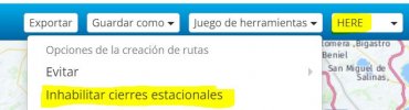

Tal vez pueda tener algo que ver con puertos que tienen "fecha y hora de cierres". Revisa que no lo tengas en elementos a evitar ticado. Lo he probado con esa opción ticada y me hace una vuelta parecida a la que indicas.
el ciclista lo quitan todos los años, e como una perigrinacion, lo quitan en octubre y lo ponen en abril, empezo para proteger la estatua, y termino como una especie de procesion para los ciclistas
Si has calculado la ruta con HERE, marca " inhabilitar cierres estacionales", a ver qué pasa.
gracias a todos
