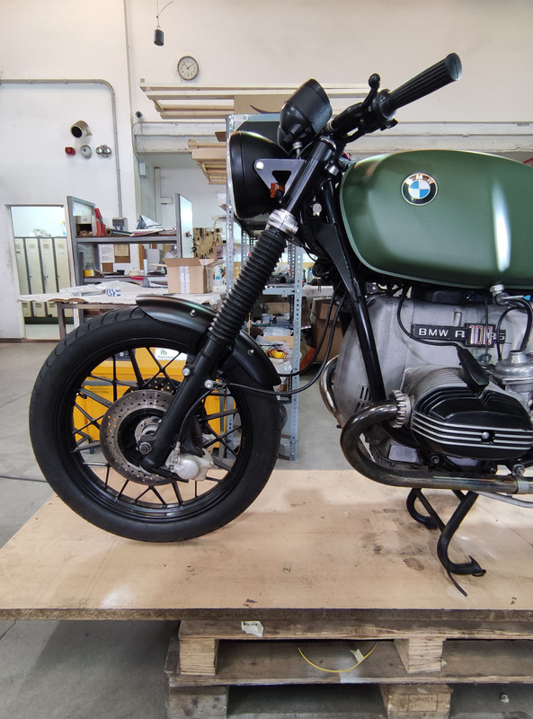

Bueno. Como no me puedo estar quieto y creo que esta moto es muy buena base para entretenerse, me he puesto manos a la obra
Lastima que sea tan caro encontrar ruedas de radios. Creo que le quedarian bien.

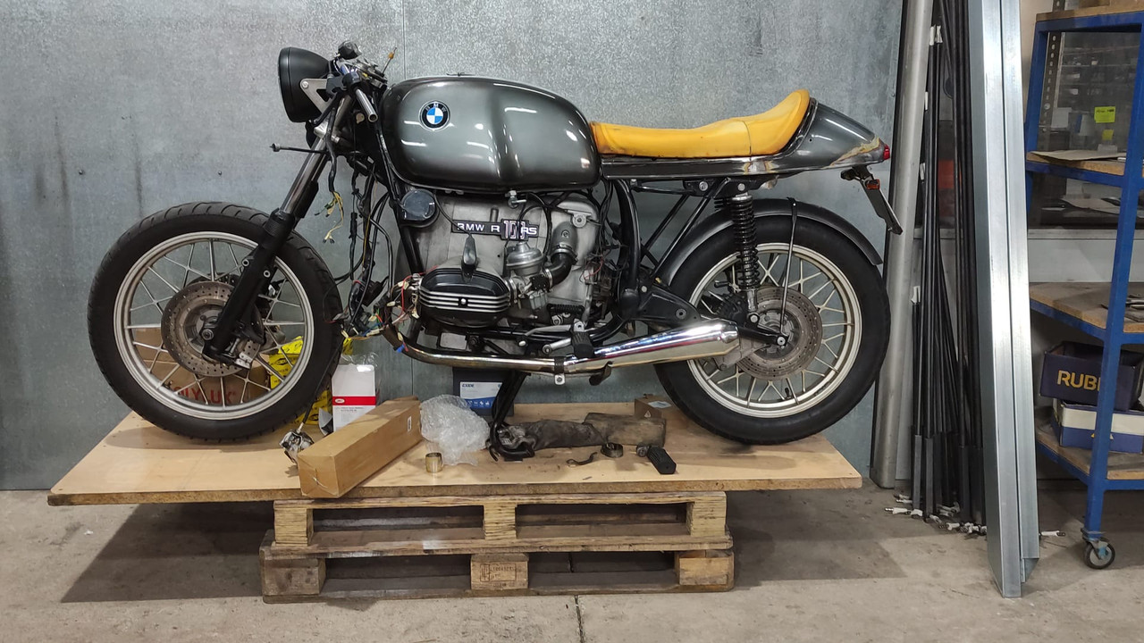

El asiento lo he cortado por la mitad. Le quitado 10 centimetros y lo he soldado

Compañero Agelos . La bateria ya esta colocada . Y no se ve ??
A ver quien adivina donde esta :unsure:
Debe esta tumbada debajo del colín.

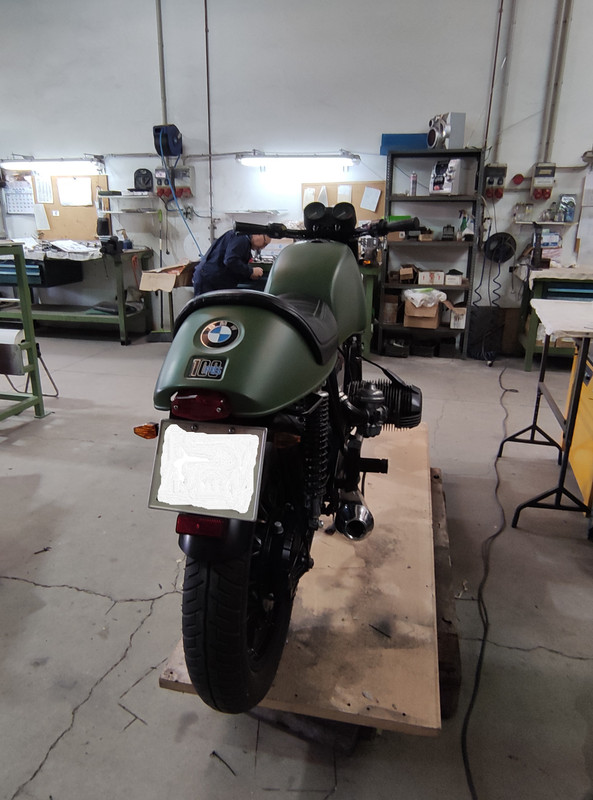

En mi opinión el guardabarros trasero lo recortaría un poco
Ánimo con esa transformación y por Dios no pongas el asiento de empanada Gallega !!

Es muy bonita. ¿ La pintura es original o la has pintado?
Es muy elegante ese color y le da mucho empaque a la abuela
Esta quedando de vicio muy bonita si señor, el guardabarros trasero me gusta mejor que el de origen y ahí mi pregunta lo tendrás que homologar saludos

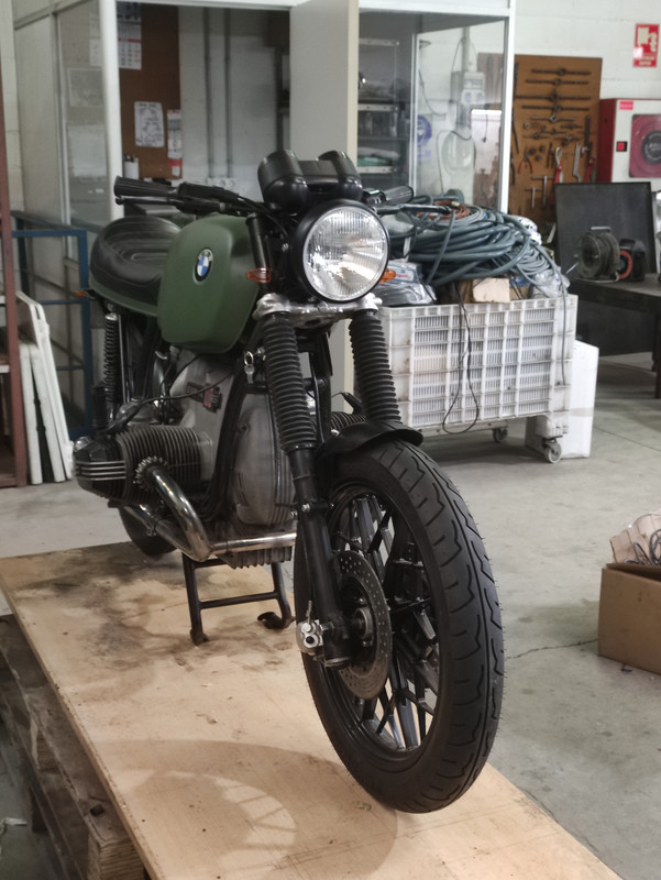

Estoy preparando las llantas para pintar. Las desmonte totalmente. Las limpie con chorro de agua a presion. Despues las quise limpiar con disolvente para quitar toda la posible grasa y suciedad antes de pasar al chorro de arena. Para pasar a pintarla con pintura al horno.
Y os pongo fotos de como se ve. Parece que tenga algun tipo de barniz que con el disolvente se ha medio arrancado.
No pasa nada por que con el chorro de arena quedara perfecto
