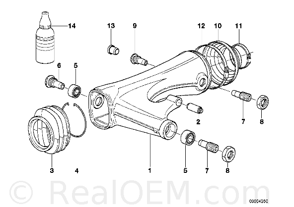

Ahora mi duda:
El grupo cardán de la R100R es basicamente igual que el de las R850R, salvo el disco trasero, los huecos para el ABS y alguna otra menudencia, ¿verdad?
Entiendo que el proceso de reparación, llegado el caso, será parecido, ¿no?
Re: Tutorial. Montaje y desmontaje cardán-grupo r1
Vaya por delante que no conozco tu modelo.
De lo único que te puedo hablar es del tema de los cojinetes del grupo cónico . Son los mismos.
He mirado los esquemas del despiece y se parecen mucho pero no son iguales.
850:
r100r:
Si que creo que el proceso es similar pero mejor consultar el libro de taller para pares de apriete, etc.
La manera de efectuar el trabajo si que parece similar.
salu2
