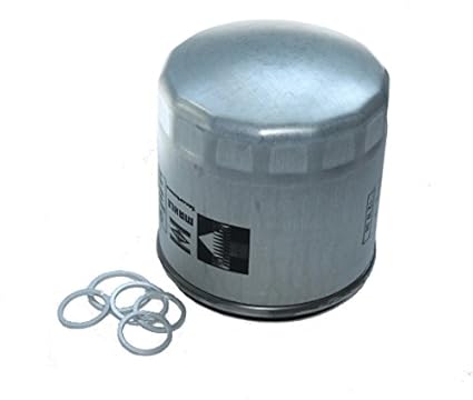

El filtro de aceite tu moto es el mahle OC91 o el mann MW712. Ambos se aprietan y retiran con la llave OCS1 de mahle, que es la de la foto que has puesto.
La "D" en la caja del filtro cuya foto pones no se lo que significa.
La D quiere decir que incluy el juego de junta de la tapa del filtro y las arandelas nuevas para los tornillos de desagüe.
