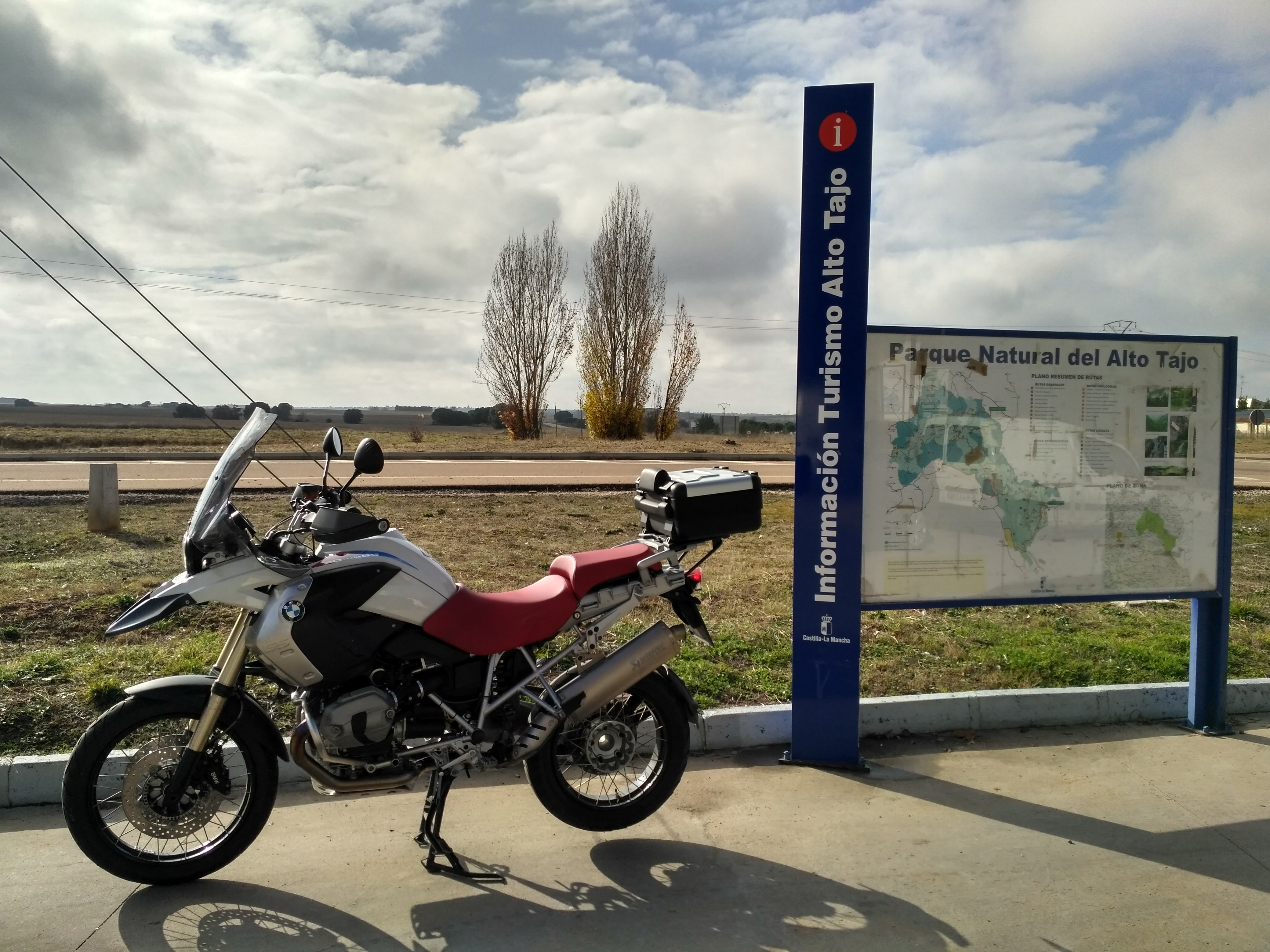

Hola a todos hace poco me pille una R1200GSA 30 aniversario del 2011 y como hago con cada moto que pillo le cambio el sistema completo de escape, en esta ocasion colector mivv y escape remus,(el cual no aconsejo) pero en medio queda la válvula que normalmente esta cerrada y a partir de 3000 r.p.m se abre. La cual es fácil de quitar y reemplazar por una pieza que vende exclusivamente para eso.
La pregunta es: Es mejor quitarla o dejarla?
Gracias por vuestras respuestas!!
