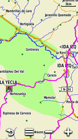

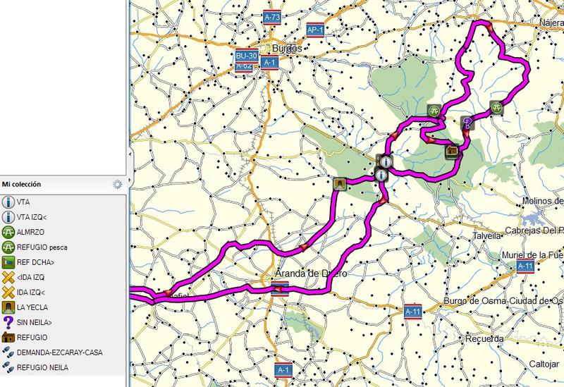

...casi a la misma hora que ayer! :excited:
- Tengo un Montana600, igual que el compañero que ha preguntado.
- En el navegador lo veo como en el BaseCamp. Suelo llevar en pantalla el TopoV5 (lo tengo tuneado con colores vistosos, sin los nros delas alturas de curvas de nivel, etcY, sobre todo...porque los nombres de las localidades/pueblos vienen mas grandes que en el City, que tengo que "guiñar mucho los ojos" para poder leerlos jejeje).
Captura de pantalla de un tramo del pantallazo que puse antes (con CityNavigator)...
V´ss!!

....he estado comprobando si tenía alguna configuración "especial" para poder ver los WP al mismo tiempo que el track...pero no tengo nada "raro". Pensaba que podía haber una opción en CONFIGURACION--->WP y marcar "siempre visibles",,,pero no la hay!.
Alomejor es el sistema que tengo de guardar los archivos...selecciono con el ratón todo y lo guardo en una carpeta en mi PC. Se guarda un solo archivo! aúnque si lo abres en MapSource/BaseCamp, se ve que tiene los WP por un lado y el track por otro (me refiero en MapSource, ya que en BC aparecen juntos en la fila de la izq).
...y ése archivo es el que paso al Montana a su tarjeta SD (dentro de la carpeta GPX).
Comprueba tambien que lo tengas actualizado...van por la versión 7.40 de "mejoras"
V´ss!!

Bueno compañeros. SOLUCIONADO.
Era problemas de niveles de Zoom, lo tenía todo a 12m. Lo he puesto todo en automático y por fin los puedo ver. :excited::excited:
Resulta que una de las opciones del menú de Zoom es "Seleccionar nivel de zoom de waypoints del usuario" y ese es el que corresponde al tema del apotema.
Entonces por lo que he comprobado es que el tema es más fácil que lo que estaba haciendo.
Sólo he tenido que ir al BC, he seleccionado sólo los WP que ya tenía puestos. Le he dado a Exportar>Exportar selección y directamente los he puesto en la carpeta GPX de la SD y los puedo ver.
Supongo que con el Mapsource será igual.
Muchas gracias a todos, en especial a otero@VA . Que bien me va a venir ;)

En uno de los intentos que hice, convertí los WP que quería pasar a POIs, cargándolos en el GPS con el Poiloader, Finalmente tras cambiar los niveles de Zoom, conseguí ver esos Pois pero creo que por defecto vienen con un símbolo parecido a un punto. Infimo, así que como no sepas donde está no lo vas a ver.
Lo que yo haría seria, abrir todos esos POIs con el Mapsource o el BC y cambiar el símbolo. Guardarlos en una carpeta y luego cargarlos con el Poiloader.
A ver como te va.
La única forma de ver wapoints en el mapa, y con iconos personalizados, es importarlos como Guardados y modificar el icono asignado por defecto, o incluirlos en un fichero de POIs.
