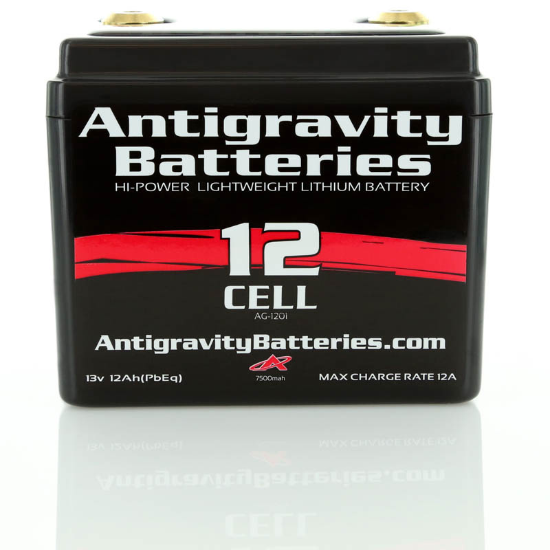

Sin el más mínimo ánimo de molestar, ni de crear controversia, ni mal rollo (perdón, pero aunque no es tu caso, parece que hay que hilar fino cuando se comenta algo por aquí), creo que estás cometiendo un error a la hora de interpretar las características de esa batería respecto a las que son objeto de este post.
Esos 12 Ah no son los que en realidad tiene esa batería, sino la equivalencia con una batería de plomo (por eso dice entre paréntesis PbEq, equivalencia con las de plomo).
Esa batería tiene en realidad 7,5 Ah, como puedes ver debajo del anagrama con forma de A:
¿No sería eso un engaño para gente que no es capaz de interpretar esos datos?
Sin embargo, esta JMT que es la que tengo montada en mi BMW, tiene 86/12= 7.16 Ah, pero 400 CCA, frente a los 360 de la Antigravity.
Así describen esta batería:
La batería AG-1201 tiene 360 amperios de arranque pero es sólo 4,50 "de largo x 3,25" de profundidad y 4,25 "de altura (a la parte superior de los terminales). Esta batería es una gran opción para aquellos que buscan una potencia muy alta en una batería compacta. Puede reemplazar la típica batería de plomo / ácido de 12 Ah con un ahorro de peso de hasta 7 libras mientras ofrece mucho más poder de arranque. Esta batería se utiliza mejor para aplicaciones en las que se desea una pérdida de peso extrema y un tamaño ultra compacto.
Sin el más mínimo ánimo de molestar...............................................................
¿Puede ser ésta?
Evidentemente todo lo que sea dar datos contradictorios y no normalizados, es engañar.
