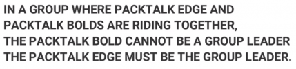

¿Sabeis como agregar un EDGE a un grupo creado con PacktalBold?
He probado abriendo el emparejamiento como administrador del grupo creado con packtalbold y no detecta el EDGE, sin embargo con el EDGE puego crear un grupo de EDGE+PACKTALBOLD en donde el EDGE queda de adminstrador, y lo que pretendo es que sea un PACKTALBOLD el que siga de administrador de grupo.

Que yo sepa, no se puede. Si un Edge está en un grupo con bold, el Edge debe ser el administrador del grupo. Es decir, que si uno se cambia a un edge, tendrá que rehacer grupos (no puede simplemente agregarse a grupos de packtalk no edge). Vete a saber si lo corregirán en actualizaciones siguientes a la v2.6 actual, pero para entonces todos habremos rehecho ya los grupos.
Otra segunda cosa que he visto es que no puedes borrar solo a un usuario de un grupo. Puedes borrar los grupos pero no a usuarios específicos.
Hay algunos videos al respecto, aquí tienes uno (en inglés) con ejemplos para ambas cosas y una tercera cosa más (un edge, tras fallar en el agrupamiento con un bold, esta persona tiene que resetearlo para que vuelva a admitir el agrupamiento, minuto 8:25).

Tal como me lo temía, gracias por confirmar mis sospechas y por el enlace al video
Este texto al final del video confirma lo que hemos hablado, en un grupo de Packtalkbold + Edge el administrador es un Edge, no es posible (de momento) que sea un Packtalkbold.

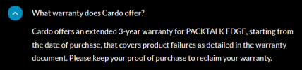

Estoy encantado con el edge salvo que tras 1 año y poco uso (25-30 dias) la batería ha bajado mucho, antes dias usando de 8-10h y aun quedaba bateria, ahora no pasa de 5-6h.
¿lo cubrirá la garantía? ¿se podrá cambiar la bateria?
Saludosss
Saludosss
Hola, @mariogorro
Lo debería cubrir la garantía. En mi caso, dos packtalk clásicos (de los primeros que salieron), dentro del periodo de garantía, me los cambiaron sin problema por la batería.
Contacté con la tienda que me los vendió, ellos con el distribuidor en España (Corver) y en un par de semanas creo recordar que los tenía de vuelta.
El Edge, además, creo que tiene 3 años de garantía.

Hola, @mariogorro
Que vaya todo bien.
He enviado un mail a la tienda donde lo compré, a ver que me dicen. No recordaba lo de los 3 años, espero que asi sea.
Gracias!!
Gracias!!
Aquí figura (y recuerdo haberlo oído también en videos del producto):
En la última sección de preguntas y respuestas frecuentes (FAQ):
Gracias por la info!
Me han contestado de la tienda donde lo compré para enviarselo, el caso es que no se si es la batería u otra cosa pq hace cosas raras (a veces esta encendido y no parpardea la luz...). El caso es q lo estoy usando esta semana haciendo Pirineos pero lo enviaré porque aparte de esas cosas raras me joroba que la bateria dure tan poco porque una de las cosas q mas valoro es q me dure todo el día sin apagarlo ni estar pendiente de que la batería se acabe.
Saludosss
