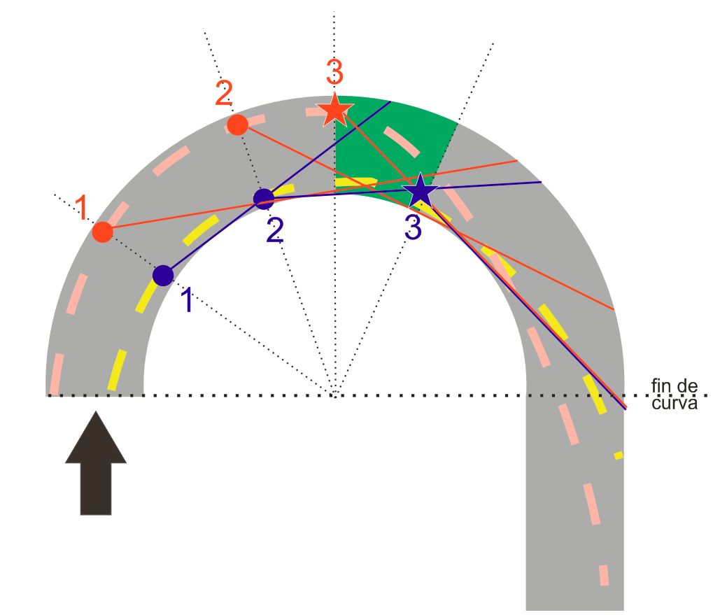

Me das miedo. He visualizado esa curva que tienes dibujada en el post de al lado, la decreciente, y no me ha gustadooooooooo.
es que no hablaba de ese tipo de curvas!!! Hablo de una curva larga, con visibilidad. La puedes dar por el interior mucho rato. En una ciega o de radio decreciente no vas mucho rato por el interior. Vamos, sería un peligro como bien comentas.

Eso no es exactamente así. Coloco a la gente en un punto desde donde VER DESDE UNA POSICIÓN SEGURA. Te pondré un ejemplo típico: Una curva a derechas en carretera de montaña. Puede salir un coche, o no. Con el ataque adelantado y cerrando la curva, aunque salga el coche no hemos de corregir la trazada, pasamos bien, y por supuesto, lo vemos, pero sin susto. Con ataque retrasado nos vamos hacia el carril contrario en la entrada de la curva, y es posible que mejore algo (depende del tipo de curva) el ángulo de visión de lo que hay más allá, cosa que no es segura, pero lo que sí es seguro es que si sale un coche vamos a tener que corregir la trazada en un instante (ya sé, contramanillar a lo bestia y solucionado...) y tenemos susto. Y en seco esa corrección se puede hacer, pero si resulta que hay algo de humedad, alguna piedrecita, asfalto liso, el contramanillar y el giro rápido con el coche encima es de película de terror. Y en mojado e invierno ya ni te cuento.
¿Desde cuando y en que curva de 90 o más grados se mejora la visión de la parte oculta de la curva con un ataque anticipado?
Y si - atacando la curva precozmente- se te sigue ocultando lo que no se ve ¿como puedes decir que es una posición segura?
Cuando el piloto se acerca a una curva cerrada, de lejos ve si de ella sale alguien con peligro. Cuando se está acercando la curva, cada vez el punto de fuga se va retirando y, lo que estaba ocultado, va apareciendo a la vista. Si existe algún peligro, se ve con más anticipación que si ya te estás aproximando al interior de la curva. Ahí, en el interior, la sorpresa te la llevas de sopetón y sin margen por dentro ni por fuera -donde está el problema-. Si el problema te pilla por el exterior del carril, dado que lo ves antes -es decir, con tiempo-, puedes sortearlo con más facilidad, ya que tienes todo el ancho de tu carril para hacerlo.
Pero aún en el caso de que no exista ninguna cosa rara en la curva, el problema -con el ataque anticipado- te lo encuentras seguro a la salida, simplemente por la trazada que se lleva. Y esto sin contar que, con los ataques anticipados, no es posible/probable que el piloto pueda manejar el gas de la forma que proporcione una mínima SEGURIDAD en el equilibrio de la moto y, por tanto, en el paso por curva.

Para quien se haya perdido con tanta línea, el piloto rojo hace un ataque retrasado y el piloto azul lo hace... menos retrasado y descaradamente por dentro. Y digo menos retrasado porque anticipado no das la curva a una velocidad decente. Los circulitos rojos y azules están en línea con el radio de la curva y la línea recta que sale de ellos marca hasta donde ves desde ese punto, como si hubiera un muro/montaña que impidiera ver a través de la curva. Con respecto al eje de la curva el ataque retrasado alcanza antes el punto desde donde ve el final de la curva (estrella roja), momento en que empezaría a acelerar. El piloto azul, el del ataque menos atrasado, tarda un poco más en ver el final de la curva (toda la sección verde) y tiene que esperar hasta ese momento para acelerar (estrella azul). Aquí viene lo curioso. Las líneas rosa y amarilla marcan la trazada de cada uno y están compuestas por guiones. Pues hay los mismos guiones desde el inicio de la curva hasta el punto en que ven la salida de la curva en ambas trazadas. He hecho gordotes los guiones para no liar demasiado ni tener que contar decenas de guiones que desaparecían por debajo del resto de líneas y puntos. Aunque la curva por el exterior dé más metros, se puede dar más rápido, con lo que en paso por curva no hay necesariamente tanta diferencia. Dicho al revés: la curva por el interior puede ser más lenta y tardar en grados más tiempo que la exterior en ver la salida, pero no en metros. La diferencia posiblemente radicaría en cuánta velocidad lleva la trazada con ataque retrasado cuando se cruza con la otra, pues lleva más metros acelerando pero... ¿habrá mucha diferencia? ¿y si en lugar de ir el piloto azul por el interior va más por medio como dice Inmoto? Menos aún ¿no? :huh:.
¿veis como todavía se puede reencauzar el post? Recordemos que a misma velocidad, un radio de curva más corto necesita más tumbada, pero si bajamos la velocidad ya no. Creo que el que se va a tomar ahora la birrita soy yo :cheesy:
