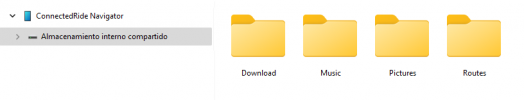

Una pregunta, se le pueden poner mapas topográficos?. Quería bajarme el manual de usuario pero en la web de BMW no lo veo.

Yo pienso que NO, en las carpetas de la memória interna no hay ninguna de MAPAS, todavía desconozco donde los guarda internamente.

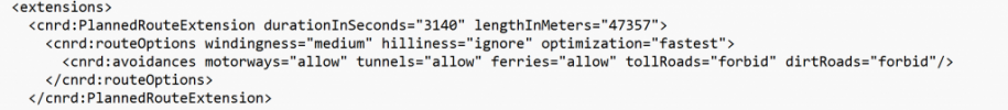

Es curioso. El fichero que genera esa página cuando exportar en formato ConnectedRide es un GPX.
Pero, cuando lo he destripado, veo que incluye una información mediante las "extensiones" que el estandar GPX permite, pero que solo ese navegador sabe leer.
Es esta parte del fichero
Ahí le dice al navegador cómo tiene que calcular la ruta (modo de cálculo, elementos a evitar ...)
Si genero desde la misma página un fichero en formato GPX estandar esa información no está. Y puede que ese sea el motivo por el que el navegador no acepta una ruta GPX normal, porque busca esa información y no la encuentra.
El problema es que, o desarrollan la lectura de los GPX estándar en el navegador o alguien va a tener que generar un convertidor de GPX estándar a GPX ConnectedRide

Segundo: Se pueden meter mapas topográficos tipo topohispania, marruecos etc? En el navigator VI los tengo y los utilizo con habitualidad y no hay ningún problema.
Prueba a crear una carpeta "MAPS" en la memória interna del navegador y ahí metes el mapa que dices a ver si lo reconoce.
En el caso (poco probable) que lo reconozca, el siguiente dilema sería activarlo para que funcione con este y no con el de serie.
De todas formas, no entiendo el interés de meter mapas diferentes sin tan siquiera haber probado el de serie, quizás os sorprenda.
