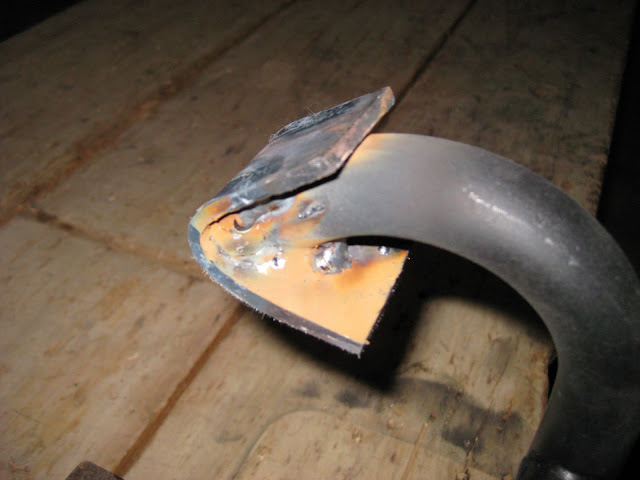

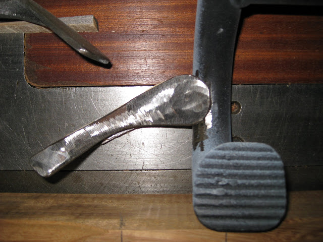

El caballete central, venia sin una tapa en una de las patas, >:( Y me curre una pieza de 4mm , que tuve que doblar, con ayuda, de uno de mis, ... más grandes martillos ;D
No la solde yo, eh! fue un amigo chapista ;)
Despues amoladora y ... muchas chispas :p
Y el resultado final ::)
Con rayitas y tóoooo :cool:
Ya se que falta la pieza de pisar, pero es que estaba toda doblada, y la corte, cuando ponga la moto en la mesa ya lo ajustare para que libre los escapes y no roze en el suelo al tumbar, je,je,je.

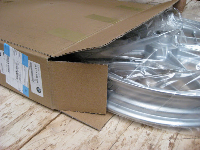

Me acaba de llegar de Alemania, ...calentita ::)
Y hasta se han molestado en engrasarme bien los rodamientos,   :eek:    :eek:    :eek:
Esto es lo que más me gusta, de los babaros estos,  ;)
Que marca te da una llanta nueva, despues de 28 años?
Flora me dice, ... que no da credito  ;D
:D :D :D :D :D

Iñaki.,  la llanta delantera tiene una fecha de fundicion, en la interseccion de dos radios (en un circulito) si es anterior a 10/82  (Octubre del 82)  pasate por el conce con la docu y pide la tuya,  que hay activa una campaña de reposicion  :eek:
Despues de 28 años me dieron esta, gratis  :D
Que marca te da este servicio postventa?????  :cool:

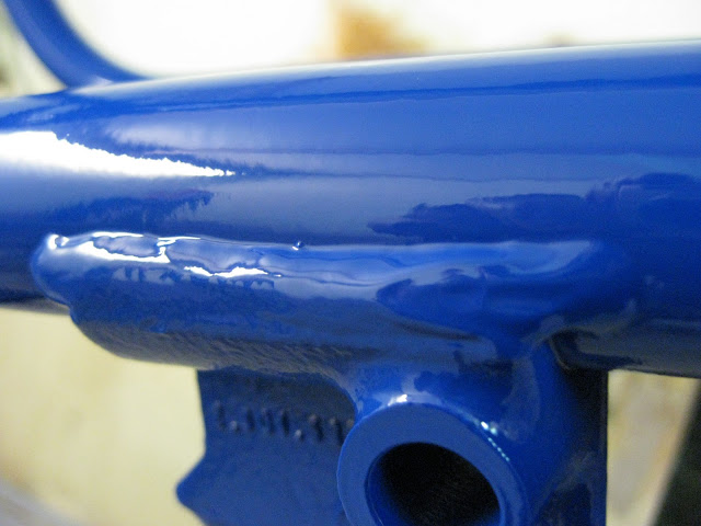

El chasis, ya tuve que colgarlo, para pintarlo  de una vez,
hay que tener cuidado al pasar por debajo, ... de no atizarle con la cabeza!  >:( Ye de fierro, ... caráyo!  ;D
Trés manos ... y  :cool:
Como me tá gustando este Azul  ::) ::) ::)
Nadie sabe, de que color se trata?

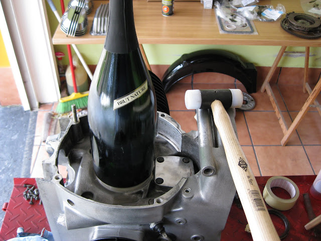

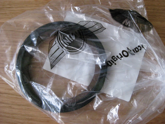

Menos mal que pedi de más  ;D, ... atentos a lo que me paso con el reten trasero del cigueñal  :eek:
Dos pellizcos del mismo viaje (con un destornilador) se me habia ladeado y por no forzar, la intente sacar para volver a meter bien, ... con un destornillador pequeño, "que no se porque estaba tan a mano", ;D
No lo hagais nunca >:(
La manera de asentarlo, no fue menos "graciosa" ;D
fue lo primero que vi, del diametro del reten (una botella de Brut nature, magnum) ;D
Pero bueno, menos mal que uno es previsor, ...  :cool:
Esté es, ... más jodido de poner todavia  >:(
Y el carpintero, se las tuvo que ingeniar  ::)
Primero moje bien el labio del reten, con aceite limpio y lo puse media hora, un poco forzado en un ... Vaso de sidra  ;D
Miento, ... el aceite se lo puse despues de esta foto.

Hoy me a llegado un regalito, de un forero :cool:
Gracias "CafeRacer"  justo lo que buscaba  ;)
Habra que ajustar al subchasis, pase de aleta, ensanchandolo y alargando hasta que empalme con el piloto trasero, ... una obrita de las que a mi me  :D
Me falto tiempo pá cortarlo,  ;D
Segun lo saque de la caja, ... ya tenia la radial en la otra mano  ;D ;D ;D
Es el primer paso para tomar medidas de todo el proceso,  no se preocupen, ... que habra fóoooootos ;)
Ayer pude ponerme a pintar algunas piezas ...
Una vez lacado  :cool:
Las estriberas retrasadas ... no me gustaban en negro, ... ni en azul ;D
Estas pijadinas, son lo que más me gustan, y quedan de  :cool:
Pequeños detalles, ... son los que diferencian unas piezas de otras, no?
El manillar y la tija superior, a juego en titanio, (es el mismo del basculante, y las botellas) ... ::)  color sacado por el carpintero, je,je,je.
Las abrazaderas de las bobinas, en el "plata titanio" de la Rt  ;)
Los casquillos de los Koni y la cerradura que tuve que reparar con un muelle de pinza de la ropa, ... no es coña ;D
Como ya sabeis, no me gustaba nada el 1ºer color de los amortiguadores, ... pues no destacaban los aluminios pulidos, de las arandelas de regulacion,  :-/ y les di el negro metalizado :cool:
Mucho mejor que  asi, ... no?

Otro trabajo de lima, fue el apoyo del pie del caballete , del que carecia por completo,  me curre un trozo de acero templado,  esté no dobla!  de una bieleta del cambio (desguaces La Lleda) Avilés,  y  a soldar. :cool:
Aqui se ve el nº de serie ;D
