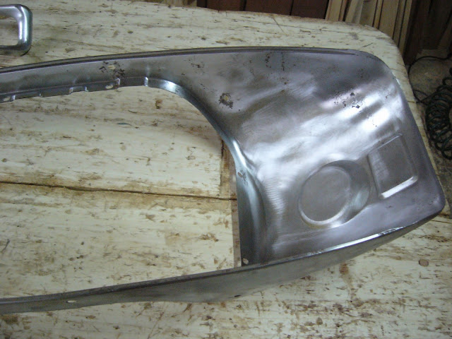

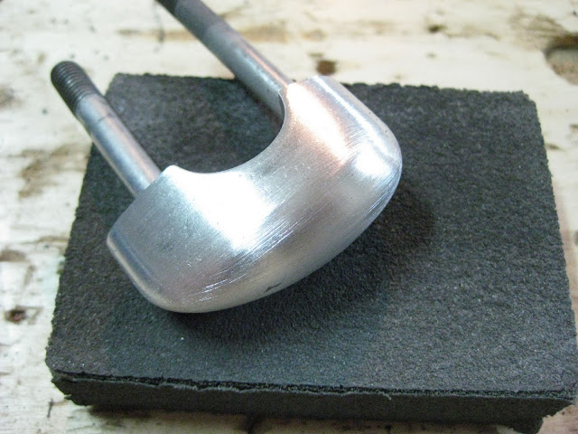

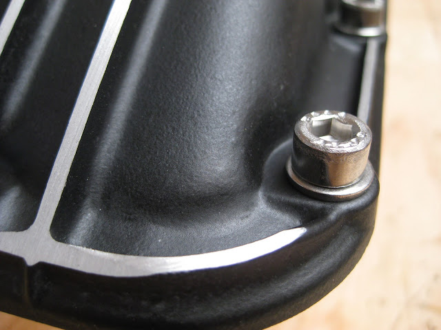

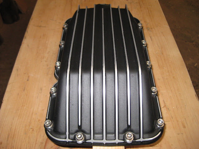

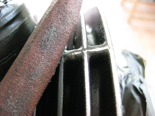

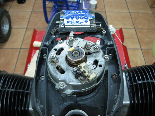

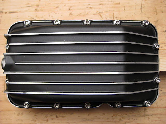

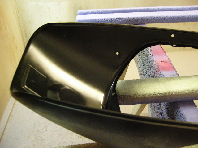

Los pinte de negro porque no me gustaban de aluminio viejo > despues de rascar y rascar
Y no se si me liare a lijar todas las aletas asi :-/ ¿?

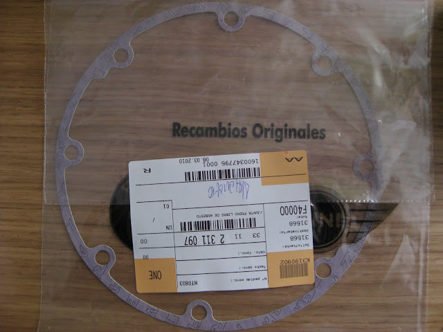

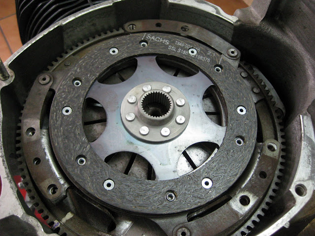

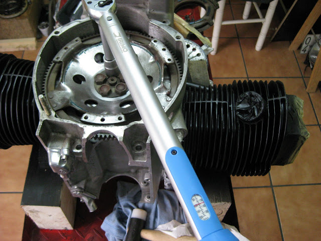

Monte el embrague,
apretando a 125 nm (como dice Churchill) bueno un poco menos porque los tornillos son los mismos, y ... porsiacaso
Despues engrasando el muelle y la maza, en sus puntos de contacto.

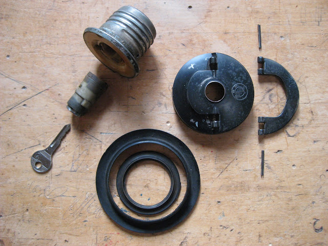

Poner disco y ...
Huy,(foto) la del plato de cierre no la tengo :-X

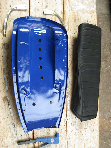

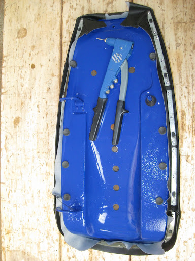

Tapizado de asiento
Fue muy sencillo, pero me hizo falta la colaboracion de mi padre (para tensar) y remachar como estaba original.

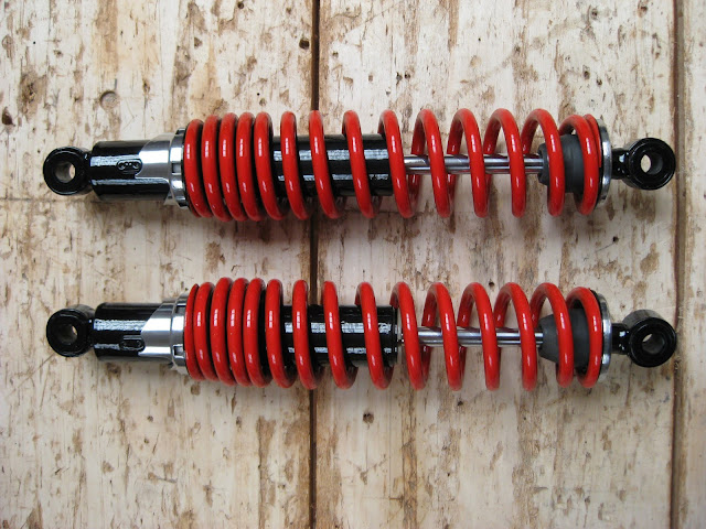

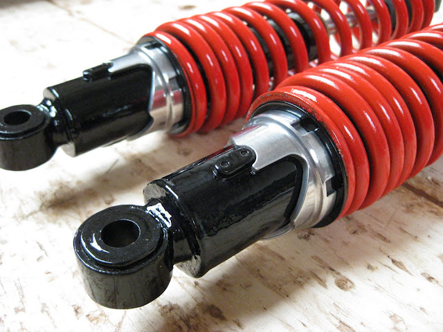

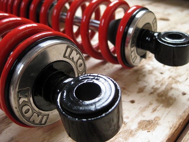

Alguien se acuerda de los Koni?
Je,je,je.
Pues estan montaditos y listos
Quedaron bastante mejor

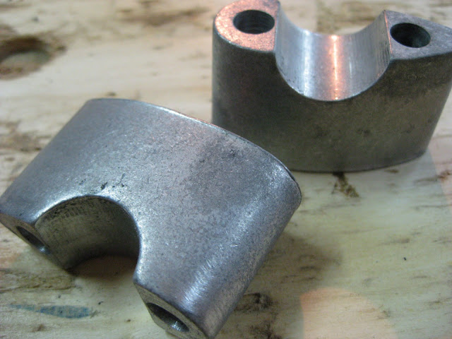

Otro atracon de limpiar, ... y pense que habia terminado

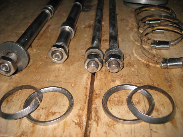

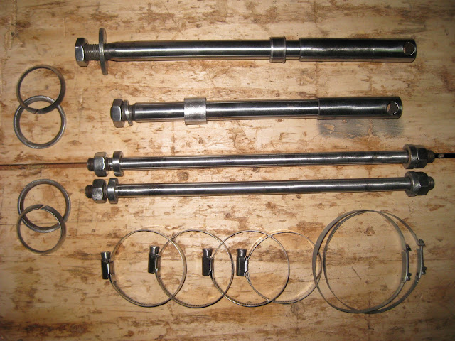

Los ejes de sujeccion del motor y las abrazaderas que estaban negras de aceite quemao >
Pues ya veis es poco, pero no he tenido tiempo a mas :'(

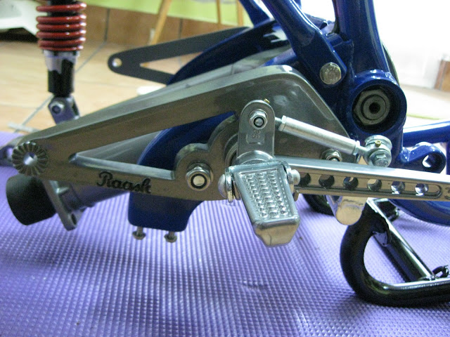

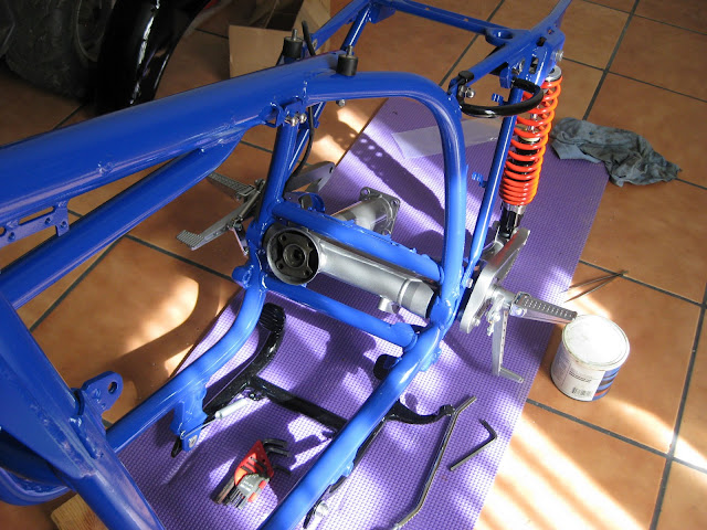

Una del chasis con el basculante y las Raask, que piiiiiinta!

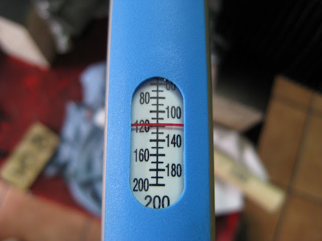

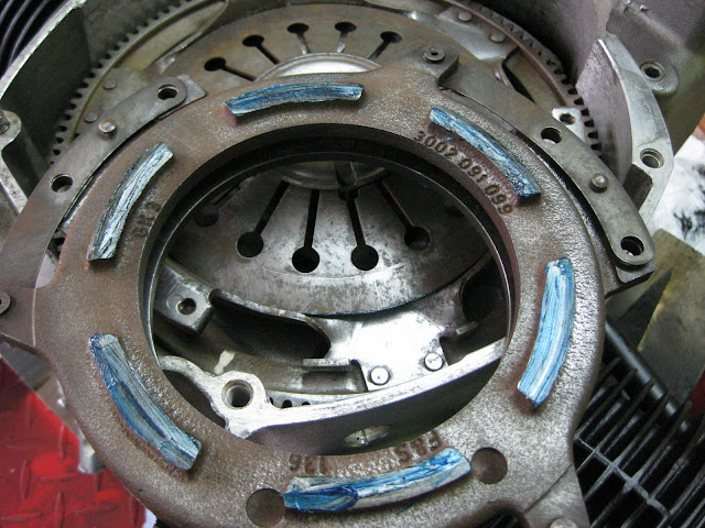

Monte el embrague,
Poner disco y ...
