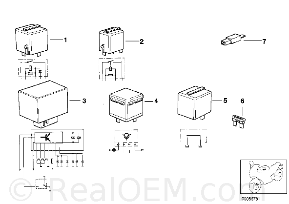

¿Se puede arreglar este rele de arranque?
