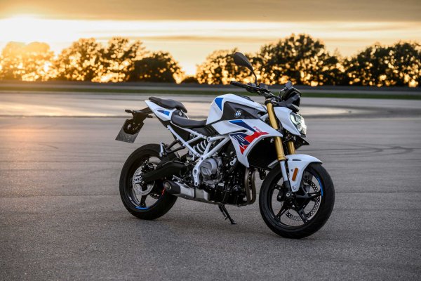

La BMW F 450 R es la nueva naked de BMW Motorrad para el carnet A2. Monta un bicilíndrico en paralelo de 420 cc que rinde 35 kW (48 CV), pesa 175 kg en orden de marcha y en España parte de 6.799 euros. La firma bávara la presentó el 1 de octubre de 2026. Es el segundo modelo construido sobre la plataforma que estrenó la F 450 GS y ocupa el hueco de entrada a la gama Roadster que dejó la G 310 R.
Su diseño sigue la línea de la S 1000 R, con la zaga alta, el frontal bajo y la luz diurna en forma de «J». La marca insiste en que no es una GS con llantas de 17 pulgadas, sino una naked desarrollada de forma independiente dentro de la familia F 450, con geometría, suspensiones y desarrollo final propios.
Qué es la BMW F 450 R y a quién va dirigida
BMW F 450 R, la nueva naked de BMW para el carnet A2 BMW F 450 R, la nueva naked de BMW para el carnet A2
Se trata de una roadster ligera pensada para quienes se inician con el carnet A2, para quienes vuelven a la moto después de un tiempo y para el uso diario en ciudad y carretera. Sus cifras están calculadas para aprovechar al máximo ese permiso, que limita la potencia a 35 kW y la relación potencia/peso a 0,2 kW por kilo. Con 35 kW y 175 kg, la F 450 R se queda justo en ese límite sin necesidad de limitador.

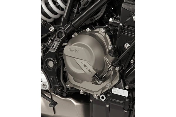

Motor bicilíndrico de 420 cc con calado a 135 grados
Bicilíndrico en paralelo de 420 cc con calado a 135 grados Bicilíndrico en paralelo de 420 cc con calado a 135 grados
El propulsor es el mismo bicilíndrico en paralelo de la F 450 GS, con una puesta a punto específica para carretera. Según la ficha técnica oficial, estos son sus datos principales:
  • Cilindrada de 420 cc, con diámetro y carrera de 72 x 51,6 mm y compresión de 13:1.
  • Refrigeración líquida, doble árbol de levas en cabeza y cuatro válvulas por cilindro.
  • Potencia de 35 kW (48 CV) a 8.750 rpm y par máximo de 43 Nm a 6.750 rpm.
  • El 80 % del par ya está disponible a 3.000 rpm.
  • Cigüeñal con calado a 135 grados y eje de equilibrado para reducir las vibraciones.
  • Homologación Euro 5+ y consumo WMTC de 3,8 l/100 km, con 88 g/km de CO?.
  • Velocidad máxima de 169 km/h y 0 a 100 km/h en 5,7 segundos.

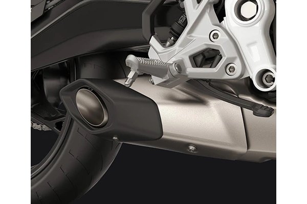

El escape de acero inoxidable va alojado bajo el motor en lugar de en el lateral de la zaga, una solución que, según la marca, ahorra unos 2 kg. Con el depósito de 14 litros, BMW anuncia una autonomía superior a 350 km. El intervalo de mantenimiento es el habitual en la marca, de 10.000 km. La firma describe el motor como una de las unidades más compactas y potentes entre los bicilíndricos en paralelo del A2.

Silenciador de acero inoxidable situado bajo el motor Silenciador de acero inoxidable situado bajo el motor

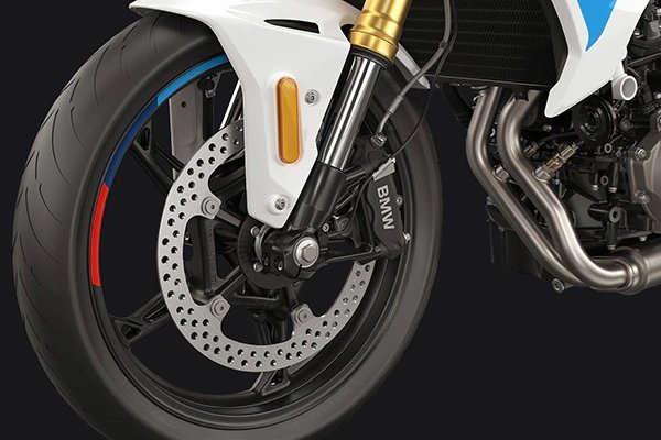

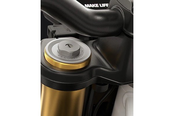

Horquilla invertida KYB de 43 mm con barras doradas Horquilla invertida KYB de 43 mm con barras doradas
El bastidor es una estructura tubular de acero soldado con piezas forjadas, que usa el motor como elemento portante. Detrás trabaja un basculante de doble brazo en aluminio fundido hueco. La geometría es claramente más rutera que la de la GS.
  • Distancia entre ejes de 1.405 mm, lanzamiento de 23,4 grados y avance de 110 mm.
  • Horquilla invertida KYB de 43 mm con barras doradas. Con la suspensión deportiva se regulan compresión y extensión.
  • Amortiguador KYB de anclaje directo, regulable en precarga y extensión.
  • Recorrido de 140 mm en ambos trenes.
  • Llantas de aluminio fundido de 3,00 x 17 y 4,00 x 17 pulgadas, con neumáticos sin cámara 110/70-17 y 150/60-17.
  • Freno delantero de disco flotante de 310 mm con pinza monobloque Brembo de cuatro pistones.
  • Freno trasero de 240 mm con pinza flotante ByBre de un pistón.

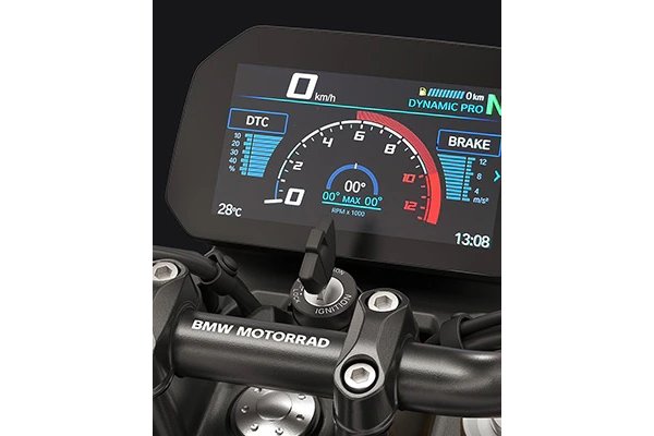

Pantalla TFT de 6,5 pulgadas con vistas deportivas de Riding Modes Pro Pantalla TFT de 6,5 pulgadas con vistas deportivas de Riding Modes Pro

  • Pantalla TFT de 6,5 pulgadas con Connectivity para llamadas, música y navegación por flechas a través de la aplicación BMW Motorrad Connected.

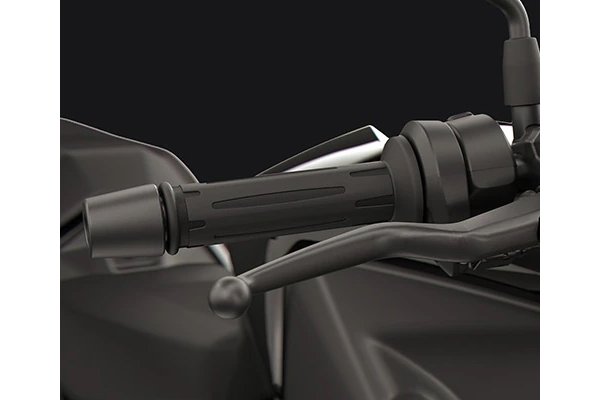

  • Puños calefactables con tres niveles, manejados desde el multicontrolador.
  • Toma USB-C en el puesto de conducción y manetas regulables.

Manetas regulables y puños calefactables con tres niveles de potencia Manetas regulables y puños calefactables con tres niveles de potencia
El paquete Riding Modes Pro, reservado a las M Sport, añade el modo Dynamic Pro, en el que se ajustan por separado la respuesta del acelerador, el ABS y el DTC. También incorpora tres pantallas deportivas con información de tracción, fuerza de frenado y ángulo de inclinación, además de un cronómetro de vueltas.

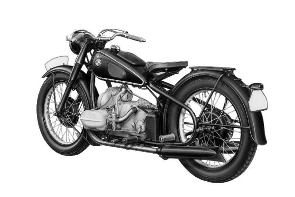

BMW R5 de 1936, deportiva bóxer de 500 cc con depósito negro
MOTOS BMW MÍTICAS VI - BMW R5, la deportiva bóxer de 1936
20/10/2026
La BMW R5 es la deportiva bóxer de 500 cc que la firma de Múnich presentó en 1936 y fabricó durante menos de dos años, hasta 1937, con un total de 2.6...
