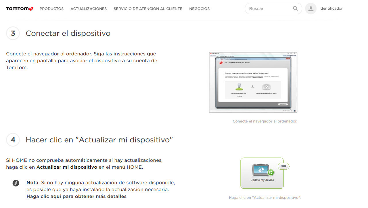

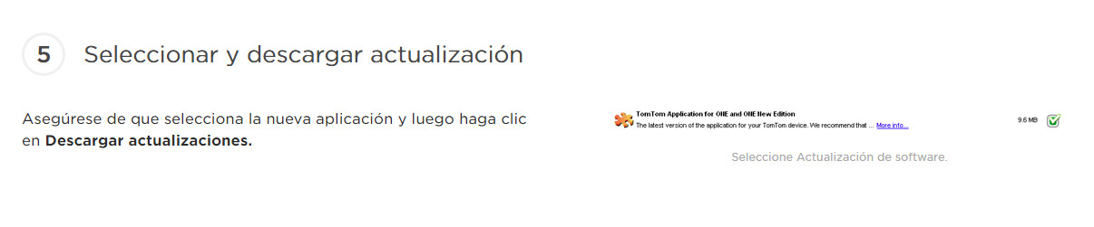

Me ha llegado un correo de tomtom de un amigo y tras poner el número de serie del navegador y comprobar que está afectado, te dicen que instales My drive connect o tomtom home y sigas estos pasos:
Mi consejo es copiar lo que tenéis ahora y guardarlo, porque la actualización os lo va a inutilizar si o si
Luego volcaremos nuevamente esa copia para seguir usándola como hasta ahora
Espero que os sirva
Ojo, es posible que tengáis que descargar un tomtom home actualizado y el viejo no os sirva, luego de hacer esos pasos se desinstala y se instala nuevamente el que tenéis
