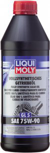

Yo compre un bote de Liquimoly 75w90 y lo cambio cada 10.000kms. A 180cc, tienes bote hasta pasados los 50.000kms
