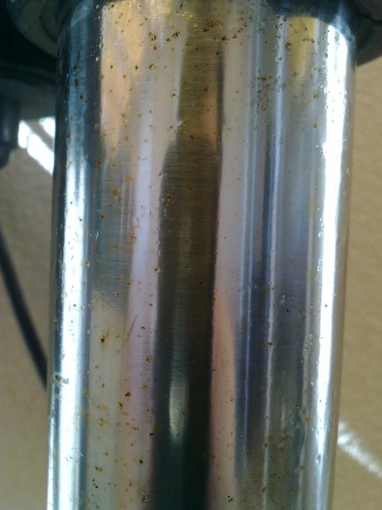

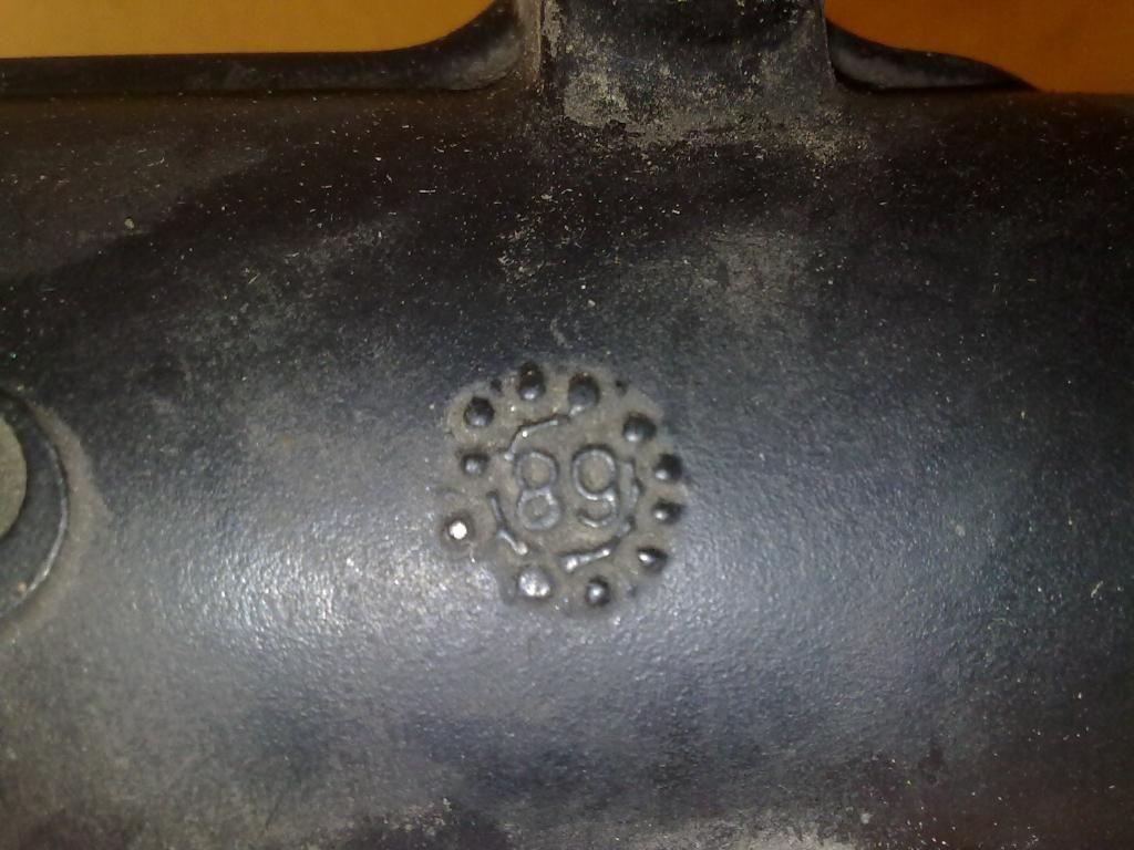

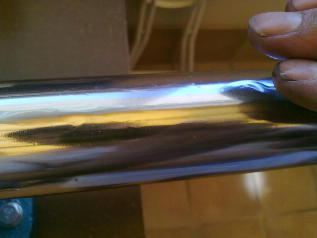

76716271300 dijo:
Ya te vale joio, esas estan muy curradas, observa los brillos y diferencia de tonos encima de los guarda polvos, ...
Que no hombre, no seas alarmista que es el flash  ;D ;D
Lo digo en serio otras fotos que he sacado a barras aparecen esas rayas pero luego al verlas al natural no están mal .... no obstante ya las verás, que quizá anden mejor que otras que yo sé modelo "customizado en rotonda" .... te suenan ¿no?  ::)

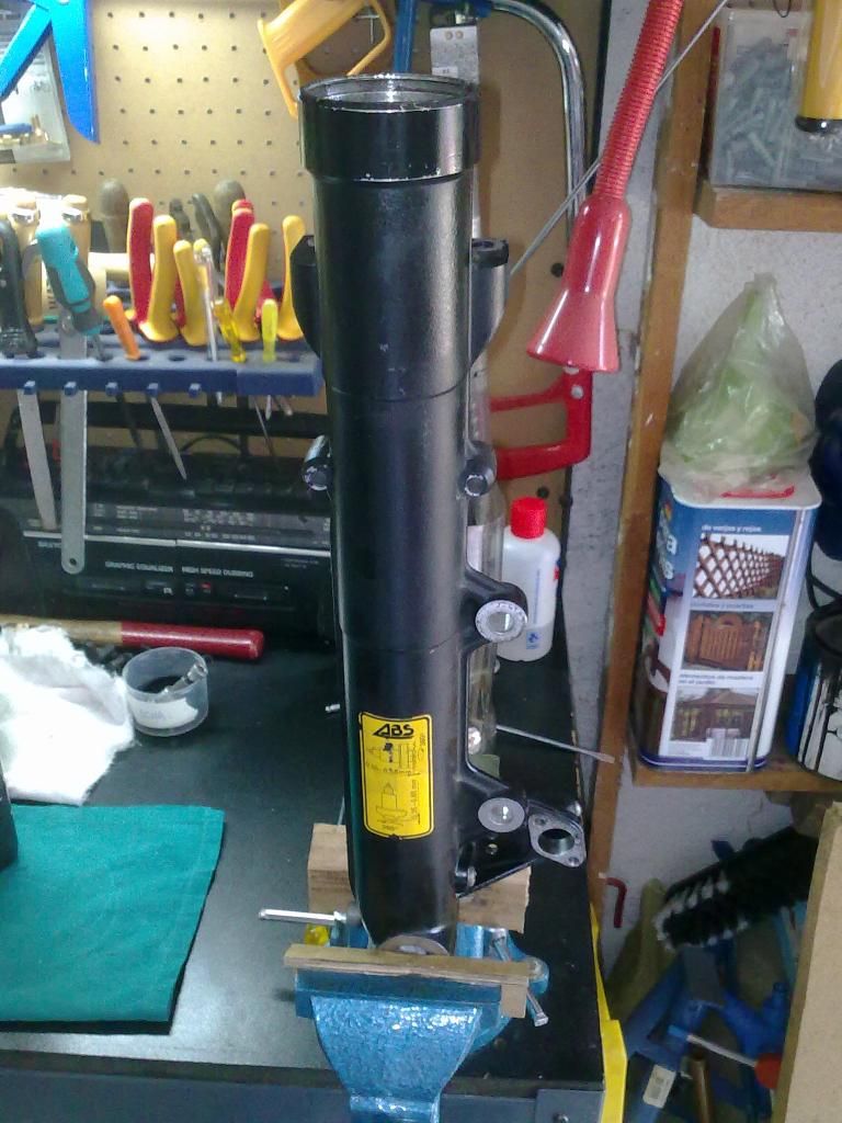

Buenas tardes, sigo contando cosas :)

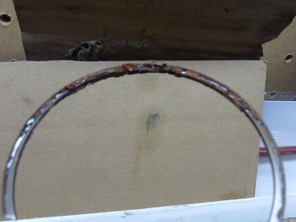

Tenía pendiente como ya dije, instalar los circlips o anillos de seguridad que dejé fuera cuando puse los muelles nuevos.
Pues gracias a la infinita paciencia de Fara que ha tenido a bien dedicarme un rato, nos hemos "liado" a poner los anillitos y aprovechando hemos cambiado un retén que se sacó y se puso un par de veces y claro .............. al final pues pierde.
Venga a desmontar ...
Cuando se extravió uno de los circlips, no aparecía y como los muelles nuevos costaba bastante comprimirlos para colocar el tapón superior roscado, pensé que sería suficiente la fuerza ejercida por los muelles para sujetar el conjunto ............... :embarassed: .............. pues nooooooooo !!
No era suficiente :D :D

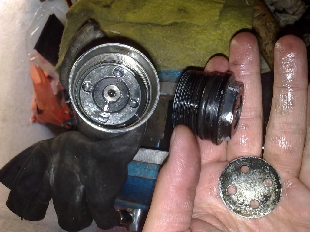

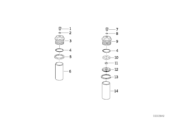

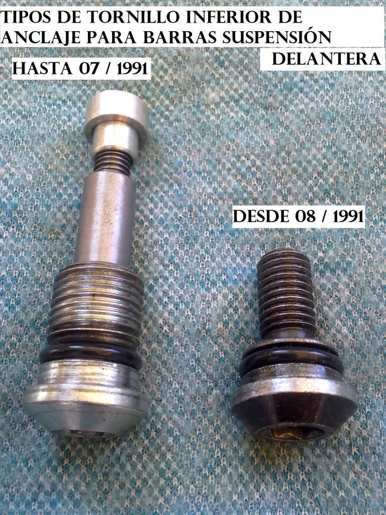

La pieza en cuestión es la nº 13 del dibujo de la derecha (horquillas posteriores a 07/91)
Os dejo también el enlace a realoem para el nombre de las piezas
http://www.realoem.com/bmw/showparts.do?model=0526&mospid=51710&btnr=31_0323&hg=31&fg=10
Si os fijáis la 13 va por debajo de la arandela 12, la cual lleva un rebaje para alojar las dos media lunas o "pieza opresor" que bloquean el extremo de la varilla del amortiguador , pieza nº 14 del siguiente despiece (lado derecho para horquilla posterior a 07/91)
http://www.realoem.com/bmw/showparts.do?model=0526&mospid=51710&btnr=31_0324&hg=31&fg=10
El extremo superior de la varilla de este amortiguador, lleva una ranura donde encastran las dos media lunas.
Al no colocar el anillo de seguridad nº 13, todo el conjunto de amortiguador y muelle sube hasta que hace tope con el tapón roscado superior y ese pequeño juego era el causante de escuchar un clock, clock cada vez que ponía el caballete o pisaba un bache.

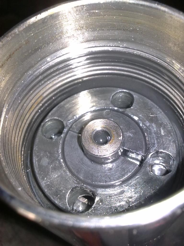

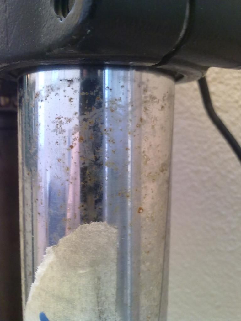

Aquí podéis ver en mi mano el tapón roscado superior o "soporte del resorte" pieza nº 9 y la arandela distanciadora nº 10 (la superior).
Dentro del tubo cromado de la horquilla se puede ver como asoma la parte superior de la varilla del amortiguador, las dos media lunas que la sujetan y la arandela distanciadora nº 12 (la inferior).
Las arandelas distanciadoras llevan unos taladros, que es por donde pasa el aceite cuando lo vertemos por el oficio de llenado y por esa disposición entra el aceite tan despacio.
Otra foto más cerca ...
Aquí la dificultad reside en poder comprimir el muelle, para que la varilla del amortiguador asome un poco hacia arriba y permita liberar las dos media lunas y de este modo poder sacar la arandela distanciadora, el circlip de seguridad y ya sacar el casquillo y el muelle.
esta dificultad se repite a la hora de montar de nuevo la barra, pero en esta ocasión como éramos tres, pues dos comprimían y el tercero colocaba las media lunas ;)

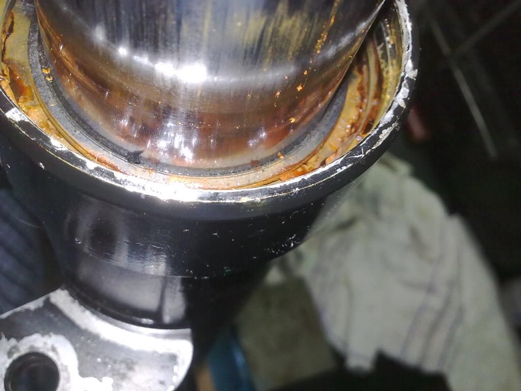

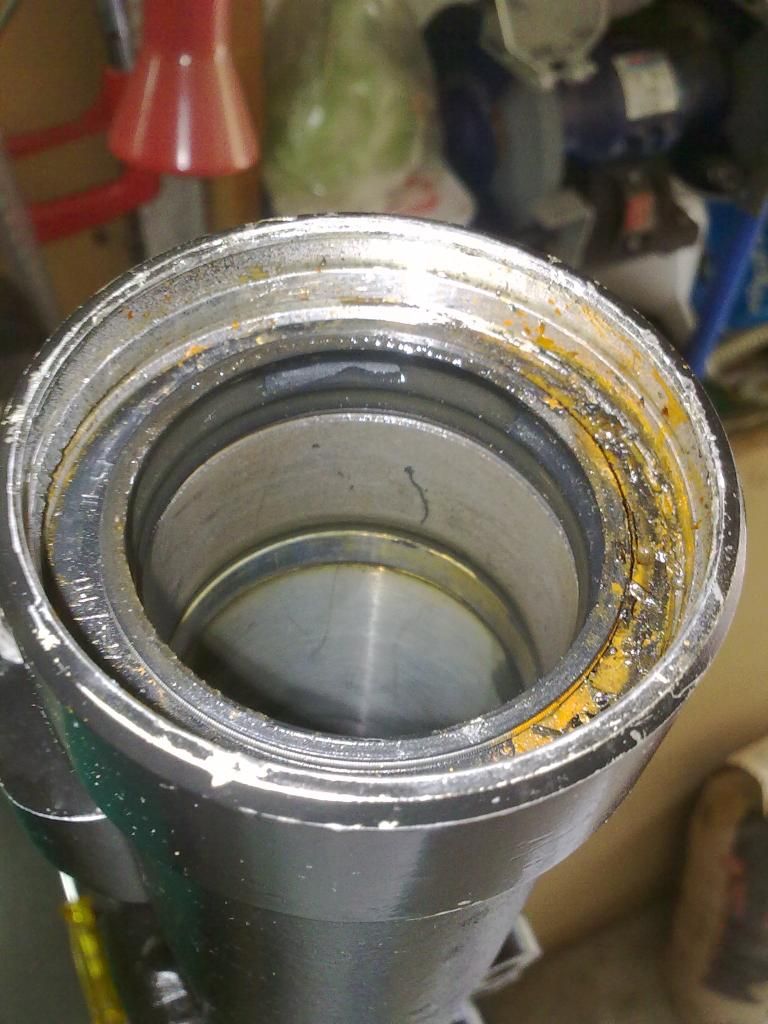

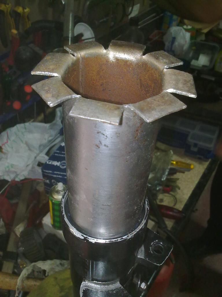

La barra izquierda que es la que tenía el retén con pérdida, la hemos desmontado completa y nos dio guerra con los casquillos que lleva en el tubo y en la botella, ya que una vez suelto el tornillo inferior tienes que tirar hacia arriba del tubo para que salga de la botella y en el tramo final del recorrido se cruzan los dos casquillos.
Con un buen tirón salen, pero el problema es al montar si el casquillo del tubo se sale de su alojamiento al chocar con el casquillo de la botella, se quedaría "gripado" y ni para arriba ni para abajo, siendo necesario cortar la botella para aprovechar la barra :shocked:. Finalmente sujetando el casquillo del tubo con una brida plástica logramos que entrara en la botella, la brida se desplaza para arriba y luego se corta.

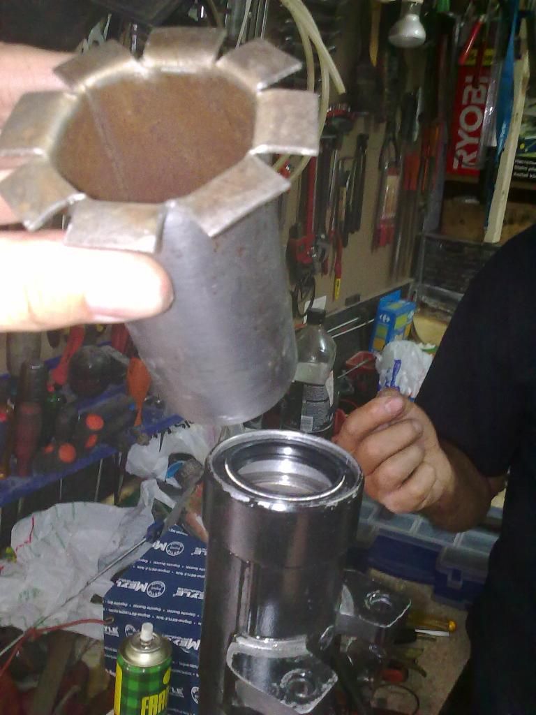

Aquí podéis ver un útil que se ha fabricado Fara colocar los retenes, tanto si tienes el tubo puesto o quitado como es el caso por haber desmontado la barra.
Aquí colocado en posición de trabajo. Se debe sufrir con un retén viejo o similar para golpear.
Vas golpeando en círculos sobre las orejas del cacharro y entra con una suavidad pasmosa :cheesy:

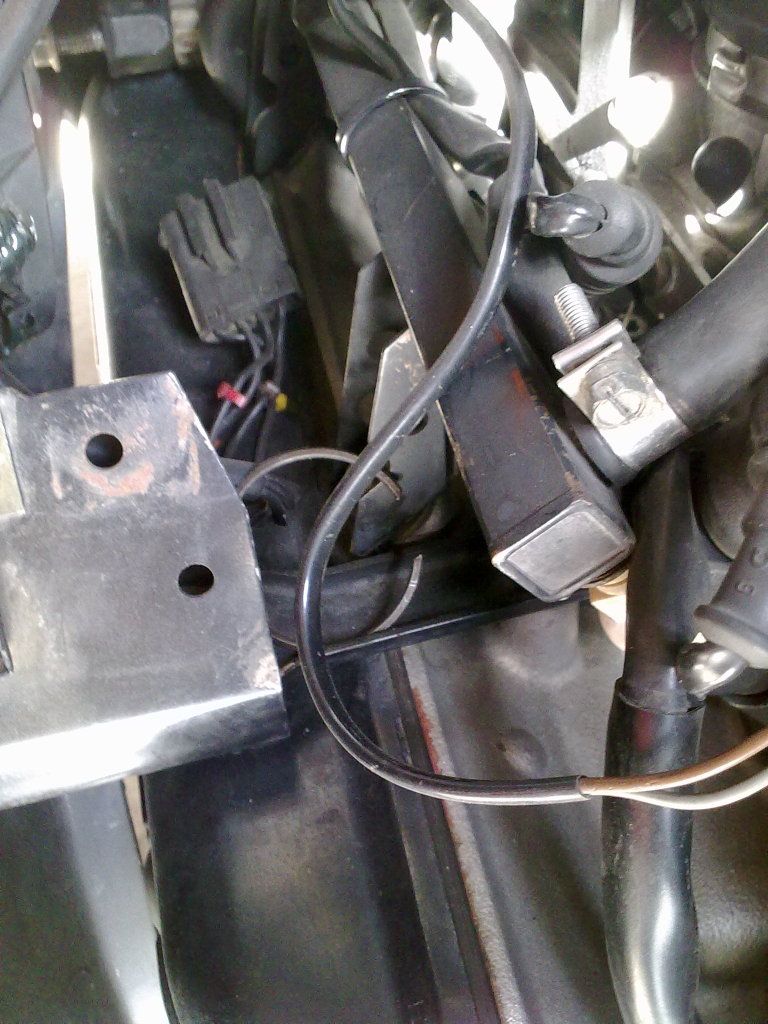

Hola ¿Sabéis cómo y donde apareció? ........ me había olvidado de esta foto y creo que no la publiqué, pero me dio tanto que buscar y al final lo llevaba siempre conmigo :undecided: que cosas
Desmotando el carenado para medir la holgura de las válvulas, ahí estaba el muy .... entre la rampa de inyectores y el soporte del carenado lateral :D

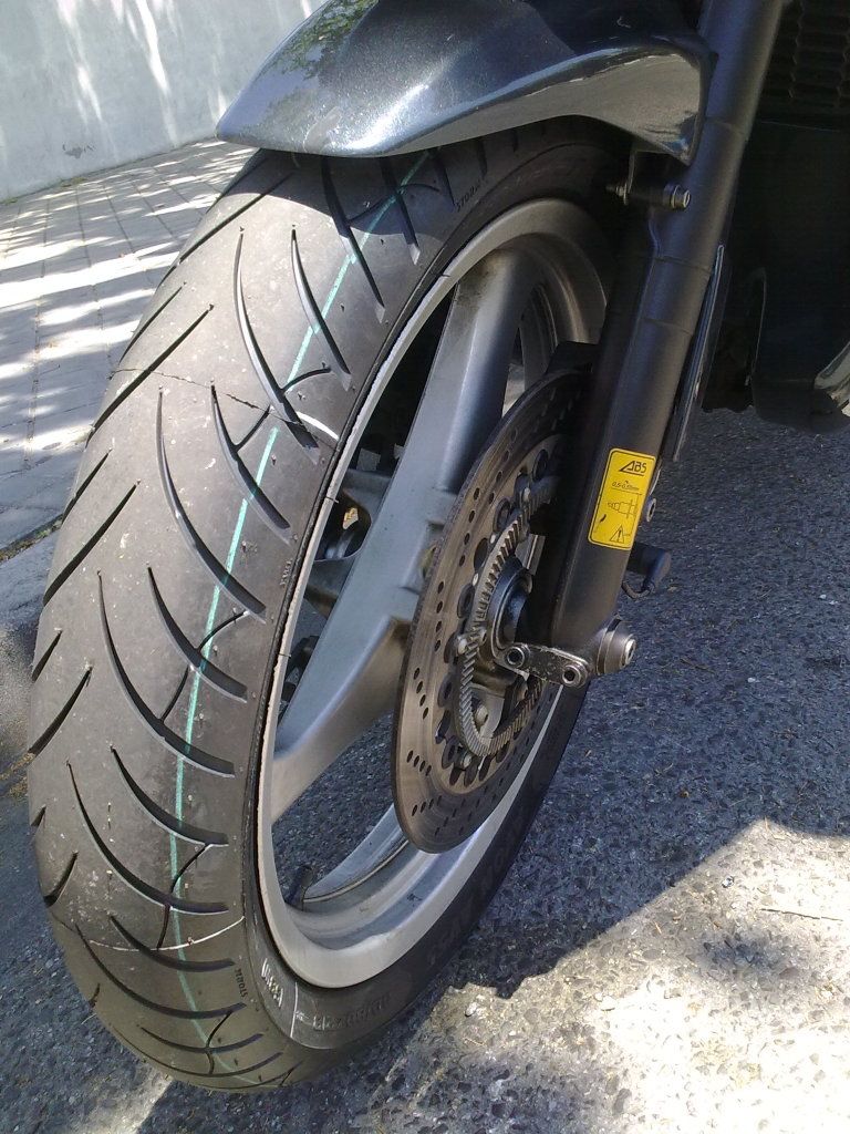

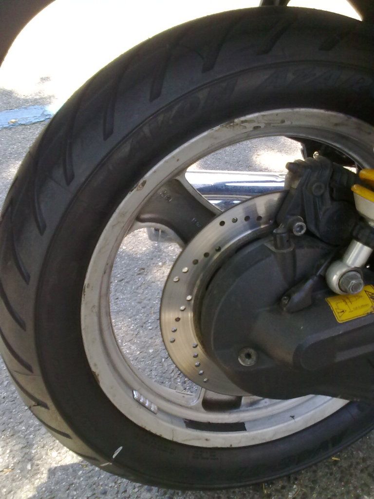

Bueno señores ............................. mi gozo en un pozo que se suele decir :milk: :cry:
EL PROBLEMA NO ESTÁ EN LOS NEUMÁTICOS
Ruedas montadas y en precio casi como indica versiano siete euros más.
Los neumáticos han pedido muy poco plomo, la trasera 20 gr y la delantera 10 gr y la verdad es que va sobre raíles, pero el "sube-baja" continúa y estoy triste desde el lunes que las monté. Tampoco pasa nada, a base de golpes voy aprendiendo .... no queda otra, de todas maneras a la larga sale más barato experimentar con la moto y tú cartera que ir al taller :D teniendo en cuenta que esta historia es un poco compleja y mis enanos ya son gigantes.
Neumáticos avon
Pues con esto puedo cerrar la página de neumáticos, reconociendo que estaba equivocado y debo ser algo cabezón pues ya me dijo rozak que antes de comprar ruedas probara con las suyas y así lo hice.
El problema seguía con sus ruedas y mejoró de modo notable cuando cambiamos también su horquilla a mi moto (recordad que es una RS-16 pasada a LT) y haciendo memoria cuando permuté las horquillas de mi ex-RS con la LT también mejoró.
No quiero pensar más que me pongo a llorar leche, pero ahora en base a lo anterior retomo el tema desde el punto de vista de la suspensión.

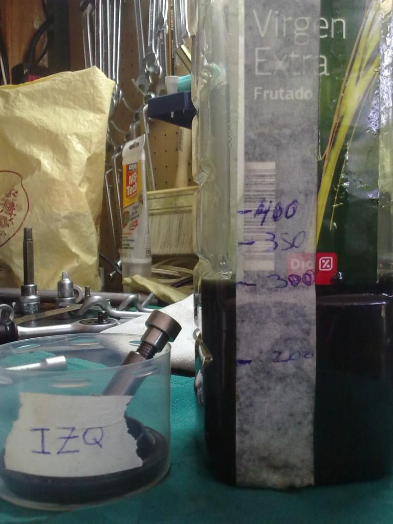

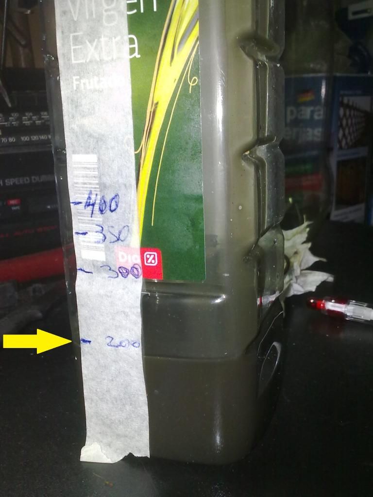

Vamos a ello: He estado estos tres días con el amortiguador trasero click para arriba y click para abajo y aunque el comportamiento de la moto varía en cuanto a dureza o flaneo, repercute a peor al estar blanda pues bota más en conjunto. En base a mi experiencia en moto ... veo poco probable que el problema venga de este amortiguador, cuando lo quité para revisarlo monté el de origen que estaba agotado y la moto botaba si no igual muy parecido.
Recordar que cambié el aceite de la horquilla antes de otros elementos (casquillos, retenes, muelles) y cada vez que abríamos de nuevo la horquilla para hacer algo (la última para poner los circlip) siempre ha salido el aceite nuevo "negro como el hollín" con escasos dos o tres mil kilometros y a veces ni eso, por lo cual pudiera ser que en el interior de los hidráulicos algo de esté degradando en contacto con el aceite (retenes, juntas o lo que lleve) motivando ese oscurecimiento del aceite, así como que cada vez noto a peor la horquilla. Resumiendo creo que mandan los muelles sobre los hidráulicos que no son capaces de absorber o sujetar las oscilaciones de los muelles y estas repercuten en la marcha.

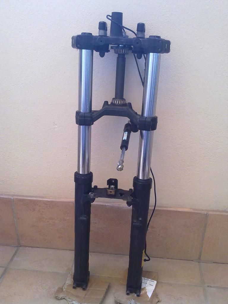

Vamos a aprovechar la horquilla que compré por ebay para trastear y probar con ella.
Ya os expondré ensayos y conclusiones.
Neumáticos avon

Si has cambiado todo lo cambiado y por cambiar a nivel de muelles amortiguadores, horquillas, aceites, neumáticos, etc... no puede ser que ese sube baja sea por un mal funcionamiento del eje de la rueda delantera??
A lo que yo me refiero es a las piezas 6, 7, 4 y 3. Por ejemplo, si la pieza número 6 estuviera "doblada" o no estuviera recta completamente, no "bailaría"?? o si la pieza número 3, no estuvieran bien los cojinetes, no produciría ese sube y baja??
Lo digo porque puede que hayas probado todo, pero aún cambiando horquillas por otra moto, ruedas y demás, esas piezas, podrían ser las causantes si no las cambiaste no??
Es una opinion de inexperto, igual estoy diciendo una burrada o igual ya lo has mirado, pero es que con todo lo que has probado y cambiado... si al final puede ser eso, seguro que es más barato que pedir una horquilla entera (que tendrías el mismo problema)... eso explicaría que aunque cambies el aceite, si lo que provoca su degradación sigue estando ahí, aunque cambies muelles y demás, hasta que no soluciones lo que lo produce, no consigues nada...
Ya os digo que igual es una burrada, pero analizando lo que comentas, podría ser una solución... prueba a cambiar sólo el eje delantero por el de otra moto a ver si se soluciona...

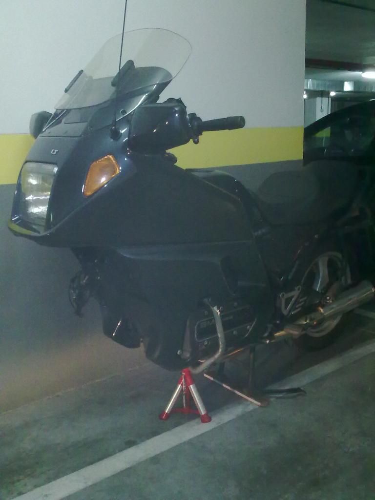

Buenas noches, aprovechando que tengo ahora un ratito voy a contar los últimos pasos caminados en este tortuoso sendero :shocked: y muchas gracias a todos por los ánimos mostrados :cheesy:
Compré unas barras por ebay hace tiempo como ya he comentado por aquí, pero no se habían tocado es decir se probaron como venían, total que ahora y ayudado por Fara hemos decidido cambiarles el aceite y probar.
Puestas en la moto el "sube-baja" continua pero más moderado, como si tuviese menos fuerza, rebota con menos fuerza, pero hay que tener en cuenta que las barras que traía la moto tienen cambiado hasta los muelles por otros progresivos y nuevos, por lo cual el resorte tendrá más energía y las de ebay están más fatigadas.
El tema sigue y ya sería casualidad que ambas horquillas estuvieran igual de estropeadas o casi, pero todo es posible ya que después de unos 16 años de uso (94 ó 95 al 2012) bien han podido degradarse las gomas o retenes internos de los hidráulicos y que sea este el "problema", no sé. Tengo pendiente ir un día a preguntar al conce si suelen vender hidráulicos para sustituir como pieza de recambio al igual que los amortiguadores traseros, pero como digan que no han vendido ninguno .... malo, malo.
Pues hará una semana y gracias al ofrecimiento de rozak, nos liamos a instalar sus barras en mi moto y debo decir que entonces no bota, cosa que ya comprobé al poner las de mi ex-RS (en aquel momento usadas y sin cambiar aceite), entonces esto puede indicar que el problema está en las barras de la moto o que las barras que trabajan sus hidráulicos en el mismo sentido absorban mejor las oscilaciones y el problema esté en otra parte, por ejemplo el chasis .....
Para concluir, pensó Fara poner en su moto K1100RS las barras de mi LT y ver como se comportaba la moto, ya que su RS lleva el mismo tipo de barras que la mía, pues dicho y hecho.
Esta semana se han puesto y él aprecia que la moto es más sensible a las irregularidades de la carretera, decir que su horquilla está blandita y tenemos que hacer aceite, pero no acusa un sube-baja, pero yo he notado el sube-baja igual que lo hace en mi moto, pero en vez de apreciarlo a 80, lo he notado a 110 y dependiendo como siempre del firme, ya que hay zonas donde no lo noto. El carenado de la LT pesa más y tiene mayor volumen.
De momento pienso buscar de segunda mano unas barras de RS y probar con ellas aunque son un pelín más largas de barra, que no la botella, las instalaría asomando ese poco de más por la tija superior.
Poco más que contaros, cuando camine otro pasito os lo cuento :)

Pues como comentaba hace un par de meses, buscando, buscando al final las encontré :cheesy:, pero en Alemania :)

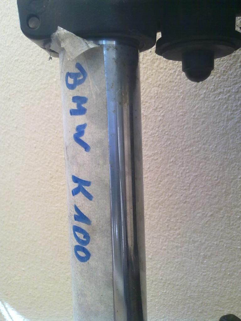

Como veréis el embalaje no era el punto fuerte del vendedor, venía asomándose y la caja medio desprendida, pero el servicio muy bueno ya que se compraron un lunes y llegaron el sábado de la misma semana
Aquí están las barritas K's que además vienen completas ...
Como dato os pongo la fecha de fabricación, son de noviembre del 89.
Se ve por la porquería que traen, que han debido estar en letargo durante mucho tiempo ...
... y la dejadez hace de las suyas, fijaros el óxido que trae en alguna zona de las barras

Hola de nuevo, os voy a seguir aburriendo con mis "rollitos" :rolleyes2:
Como la horquilla en cuestión viene con casi todo a excepción del eje y poco más, me decido a recuperar las piezas que ahora no son necesarias para cuando hagan falta o para el mercado de ocasión y de este modo recuperar algo de liquidez que ya me duele hasta el alma :lipsrsealed:.

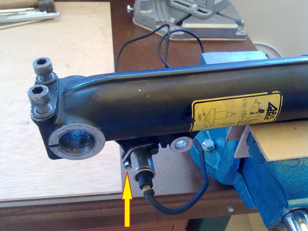

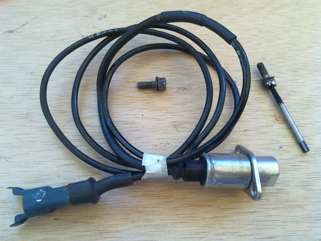

Empiezo a desmontar el captador de abs y la primera en la frente, a uno de los tornillos torx que lo sujeta le paso la cabeza y claro no sale, total que le hago una ranura con la multi-herramienta y lo intento con un destornillador grande, pero nada de nada.
Señalo con la flecha el tornillo dañado
Detalle del tornillo que no quiere salir ............. habrá que convencerle
Aunque no tiene que ver este tema del tornillo con las horquillas propiamente dichas, lo cuento porque he comprado una cosita que empieza por la letrita "e" ............. :D y quizá sea de utilidad para quién no lo conozca.
He aquí el invento que nos va a servir de ayuda ... un juego de extractores de tornillos
Vamos a explicar su funcionamiento, como es lógico quién ya lo conozca que disculpe el tocho :embarassed:
Seleccionamos el extractor acorde al diámetro del tornillo (ahora no recuerdo cual utilicé), para poder practicar un taladro en la cabeza del tornillo (en este caso hay cabeza pero si se nos presenta un caso de cabeza rota, pues se ataca en el trozo de tornillo que queda partido), pero el taladro no debe ser superior a la medida de su métrica, ya que si profundizas se estropea la rosca, en este caso del soporte del captador.
Con el taladro hecho, introducimos el extractor y nos ayudamos de alguna llave para girarlo en sentido anti-horario, yo he usado un bandeador que tengo de un juego de machos para reparar roscas, pero se puede usar una llave inglesa).
Se gira como he dicho siempre en sentido anti-horario hasta que el tornillo sale :cheesy:, "voila" quién dijo miedo :D
... y captador recuperado, he medido la resistencia entre contactos de su ficha y da 135 por lo cual creo que está operativo. Al lado podéis ver el tornillo y el extractor.
Ahora vamos con la marcas de óxido que presentan las barras, he de decir que la mayoría de ellos están en el tramo que comprende ambas tijas, por lo cual no coincide con su zona de trabajo.
No obstante le damos un poco de aceite motor y lo frotamos con los dedos en toda la superficie cromada de las barras y lo dejamos actuar algunos días. De cuando en cuando le aplicamos más masajes de aceite :rolleyes2: y comprobaréis que al principio el aceite se torna del óxido que se va desprendiendo. Sólo frotar con los dedos y si está agarrado le podéis rascar con la uña, de este modo no se estropea la barra, solo sufre tu dedo :D
Aplicando aceite

Vamos a abrir la botella derecha a ver que nos encontramos :popblood:
"madredelamorhermoso" :shocked:
Debido a su letargo o al mal estado de los guardapolvos ha debido de entrar agua y nadie la ha sacado
Estado del clip de seguridad, como se puede apreciar un poco herrumbroso
El aceite ha salido normal, algo oscuro pero no tenía mal olor como en otros casos
De esta botella (derecha) he sacado no llega a 200 cc de aceite
Ahora vamos a por la del lado izquierdo, bien sujeta para poder trabajar cómodo
Aquí encontramos más de lo mismo, el oxido se concentra en la parte trasera de la botella y supongo será por acumulación de agua depositada en esa zona
De esta salió algo más de aceite, unos 300 cc
Ahora os pongo una foto comparativa entre los tornillos que sujetan el hidráulico a la botella en su zona inferior, sí el que va apretado a 47 Nm y a veces se parten.
Como veréis el de la izquierda lleva una válvula en su extremo opuesto a la cabeza y lo que parece rosca es un muelle, este lo montan las barras hasta julio del 91 y el otro es para las barras posteriores en las cuales cada hidráulico trabaja en un sentido.
El tornillito de la válvula es el que cuesta un riñón, creo que sobre 60 aurelios :shocked:

El óxido lo combate bien el aceite si lo dejas actuar varios días, después frotas un poco con la mano o un trapo aceitado y se quita la gran mayoría. Otra cosa es que tengas el óxido del titanic y ese va a ser más difícil, todo depende del grado de abandono.
Ante algún poro profundo yo uso lija de agua untada en aceite y la paso suave.
