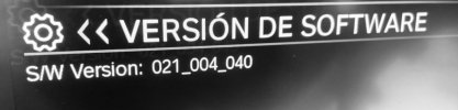

Hola, me acaban de actualizar el TFT,
    89,3 KB · Visitas: 370
Cambios?
Enviado desde mi Redmi Note 7 mediante Tapatalk
Hoy vengo de BMW y ya me instalaron la nueva version, le saco una foto luego y la subo, pero la de la foto que muestras es la antigua.

Ya decía yo que esa versión que se ha puesto al principio no me parecía la última.
A mí en principio no me va del todo mal a veces se desconecta pero las menos y es que me da pereza ir a que me actualicen solamente el software
Alguien sabe cuál son los dígitos de la última actualización disponible?
Viendo imágenes no coinciden ninguna..
Lo de resetear has mirado que no lo tengas que automaticamente se ponga a 0 cada dia a las 0:00h??
Eso solo se puede hacer en el parcial 2, no recuerdo si es el "ordenador de abordo" o el "ordenador de viaje" en el otro tienes que resetearlo a mano, y a mi también me ocurre que el parcial de consumo se resetea solo, con lo que el valor que da no es correcto.
Creo que la que puso Boxercardan, es la última, yo saque hoy la moto y antes tenia la version del software que pusiste al comienzo del post. Segun me explicó el tipo de BMW van actualizando los software si es que el usuario detecta alguna falla de lo contrario no lo tocan, la actualización dura como 4 horas y yo deje la moto para que la actualizaran durante la noche. Esta es mi segunda actualización, pero a mi me paso de todo con la TFT, hasta se apago por completo, la moto seguia funcionando pero no veia nada, saltaron alarmas y demas, pero bueno todo eso ocurrio cuando le di unos buenos porrazos haciendo off.
Pero respondiendo en parte tu pregunta la 001_019_180, definitivamente no es la ultima.

Acaban de actualizarme la TFT, coincide con tu versión

Buenos días, en una R 1250GS adv. de febrero 2021 el software es ese.
Espero que os oriente.
    60 KB · Visitas: 146
Esta es la versión que supuestamente me han puesto hoy y no he notado ningún cambio. La verdad es que se me olvidó mirar cual tenia antes. Por si no me la han cambiado. Porque como he dicho. Todo sigue igual...
    421,5 KB · Visitas: 82
Yo tengo el mismo desde marzo 2021 que es el que tenía cuando compré la moto.
Creo que deberiamos especificar el modelo de moto, si es 1250 GS ADV , 1250 GS.
