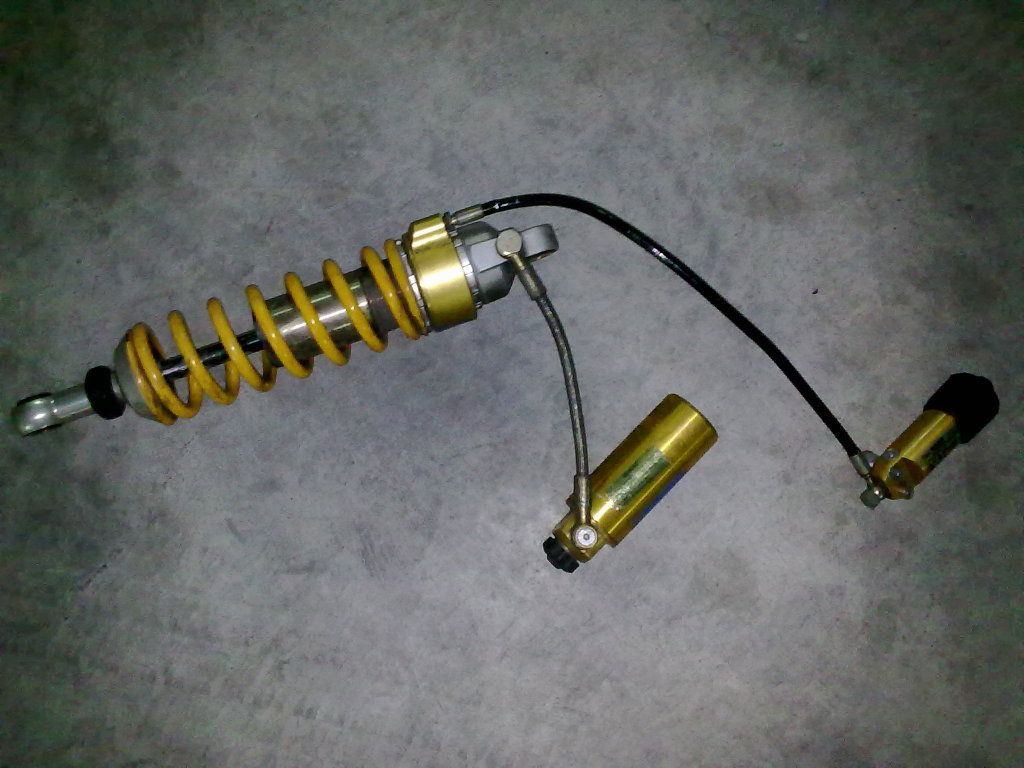

Por esto te digo que sí creo que puede valer, pero sin ver el amortiguador es hablar por hablar, hay que ver sus anclajes y disposición de los latiguillos, si lleva el depósito de "compresión" fijo al cuerpo del amortiguador o es como el mío que va unido por latiguillo y se puede mover donde más convenga, en fin te dejo una foto del mío para que puedas comparar.

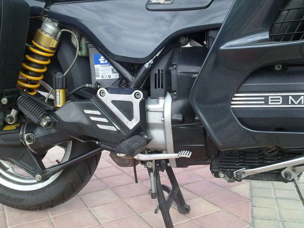

Foto de como queda montado en la moto. La botella de regular la compresión, la he ubicado detrás de la maleta y el pomo fíjate que no puede ir junto a la estribera derecha delantera y lo he situado más atrás.
Nada más, no obstante si quieres enviarme una foto del amortiguador o subirla (o enlace del anuncio) para verlo en detalle, creo que se podría buscar la forma de colocarlo. Tú verás.

Y pienso que si giras la botella, para que quede en el lado izquierdo, si se puede. Otra cosa es sujetar el regulador ... Pero t-93 lo hizo.

Veo que tu moto tiene ABS II y que te recomiendan el BM-420... hasta ahí de acuerdo.
este es el BM-420 que vende el chaval de Sevilla:
Yo aprecio claramente que el depósito del amortiguador quedaría muy cerca del modulador del ABS (Pieza de la parte superior) y quizá hasta ésta impediría su colocación.
No creas que no me sabe mal, pues como apreciarás el Öhlins que vende el chaval ¡Está nuevo!.
Llevas razón en todo. Respecto al post de versiano es que te vas liando y una respuesta lleva a otra y al final .... presento también mis disculpas al autor del hilo.
Para concluir y una vez vista la foto (no lo conocía) es de depósito unido al cuerpo por tanto seguro que pega en el purgador del modulador en tú moto. Gracias por las fotos.
