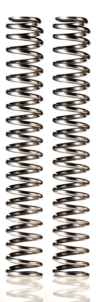

Según la web de Wilbers, para la RS estaríamos hablando de unos 662€ para reconvertir el amortiguador:
Y 152€ del muelle para la horquilla:
Si le sumamos el aceite para la horquilla y la mano de obra del montaje creo que por algo más de 1.000 aurelios lo tienes todo. No me parece un precio desorbitado para la mejora que supone.
