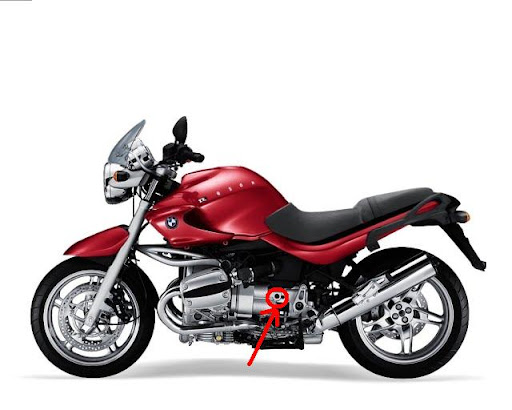

PETTBOXER , para que no te vuelvas loco buscando el borne positivo.

hi! yo tengo una rockster y puede ser????,
hablo de memoria, que mi negativo esté en el cilindro izquierdo??? en la parte posterior. La verdad nunca lo he utilizado y cerca está el capuchon del positivo.
Salu2.
