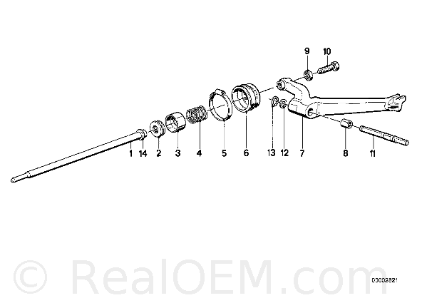

Me he puesto con la K1 a cambiar el reten que va tras el embrague y el del primario de la caja de cambios. Cuando veo que en el disco del embrague que casi me toca el ferodo en los remaches. Asi que tal como os he contado en otro post, mando el disco a poner forro y me lo dejan estupendamente, El espesor del disco ahora es de 8mm. aprox. Se monta todo tal que en el manual y resulta que no me embraga. Es decir con todo montado le das a la leva de embrague y es como si la variila le faltase un cm. o parecido. Vuelvo a desmontar y para mi que todo esta bien, segun el manual. Vuelvo a montar y la varilla, que no actua, y se desplaza perfectamente, comprobado manualmente.
¿Que podra ser? A ver si me podeis echar una mano

Gracias a todos, pero el problema que tengo, no es que desembrague, sino que la leva, no llega a empujar el casquillo que empuja la variila que mueve el plato del embrague.
Es decir parece como si a la varilla le faltase algo,como si tuviese na holgura.
Me faltara algun casquillo o bola que no viene en el despiece.
Porque si empezamos desde el exterior tengo puesto: Le leva del embrague, despues el capuchon de goma, a continuacion el muelle, despues el casquillo y a continuacion el empujador.tal como viene en el despiece.
Bueno el casquillo ahora es de una pieza. Pues nada lo tengo montado asi, y me falta como algo mas de 0,5cm para que la leva llegue a empujar al casquillo.
¿QUe opinais?
¿Y la pieza nº 2 no la tienes?. Es un rodamiento plano de bolas ...a ver si te lo has dejado por algun rincon

No has comentado nada de esto, y se que es una perogrullada y que seguro que ya lo has mirado, pero por si acaso lo digo. Ya te habrás dado cuenta de que es el tornillo #10 que va en la leva quien actua sobre la varilla.  Y ese es el tornillo que se usa para ajustar el juego del embrague, pese a que hay gente que no opina lo mismo  ::).
Piensa de todo el conjunto formado por tapa de la carcasa (2), disco de embrague(3) y placa de presion(4) como una gran "arandela distanciadora" entre la leva del embrague y el diafragma.  Al poner embrague nuevo, esa "arandela" ha engordado, por lo que habrá que ajustar la leva (bueno, el tornillo, unica parte que puedes ajustar) para que vuelva a haber contacto entre las partes.

Gracias por la aportaciones. Lo de regularlo en leva de embrague, ya fue al promer sitio donde fui y no es sufiente el tornillo de largo para regularlo. Asi que tendre que pensar en que meti demasiado forro.
Siguo adminiento suguerencias.
Pues tiene mala pinta, o rebajas el ferodo o puedes suplementar la varilla empujadora.
Comprueba que tengas el casquillo de empuje 3, pero yo tambíén pensaba que era porque no habías apretado el tornillo 10, así que solo queda que al tener más ferodo, los platos no se separan lo suficiente y no desembraga. :-?
