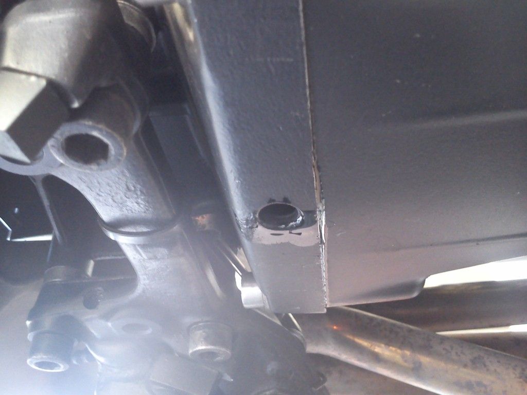

Suele decirse que las desdichas nunca vienen solas y yo creo que nos ha debido cagar un palomo :smilygifs436: :(
Resulta que cuando teníamos ya el grupo desmontado, a rozak le da por pegar un repaso visual a la moto y se encuentra con esto en la panza de la Azulita ...
Aceite en el rebosadero inferior, vamos no me jodas ... ahora que estaba como quien dice recién montadita hará unos 15 días, vuelta a empezar :smash: :smash: :smash:
Siempre se ha dicho que todo escritor puede hacer un borrón, supongo que se puede aplicar en esta ocasión.
Ahora toca identificar que aceite es y ponernos de nuevo manos a la obra para solucionarlo, total tenemos salud, tenemos la moto, tenemos herramienta, tenemos sitio ............. lo que en realidad tenemos, es más paciencia que el santo Job :D
Os adelanto que se trata de aceite de la caja de cambios, o sea que esperemos que sea del retén del primario que está en esa zona.

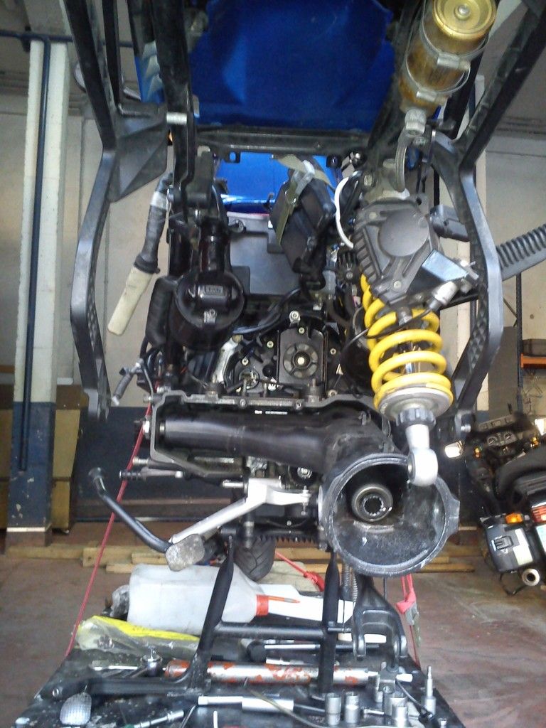

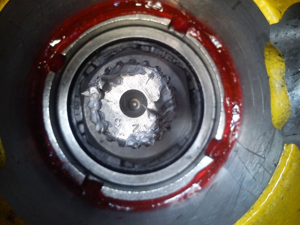

Seguimos con el proceso. En la última intervención nos quedamos con el recambio en la mano, os recuerdo que es un grupo cónico de ocasión perteneciente a una K1.
No sabemos el motivo, pero la zona interna del grupo presentaba un aspecto aceitoso muy difuminado (si, cerca del retén :newbluesweatdrop:), claro está que si existiese pérdida por ese retén ... no habría otra que cambiarlo con el jaleo que conlleva.
Pero también valoramos que la posible pérdida se produjera por los filetes de la rosca en la tuerca almenada, que trae aplicado de la casa un hermetizante para roscas denominado Hylomar. Así pues poco se perdía por intentarlo y decidimos sellar la rosca de la tuerca almenada con el hermetizante. Luego tocará esperar a recorrer unos kilómetros para retirar el fuelle de goma y comprobar si hay o no fuga en algún punto.
Aplicamos un generoso cordón. En el eje podéis ver grasa para estriados.
Después se coloca la cruceta trasera y se prepara el conjunto para instalarlo en la moto.
Debo decir que al tener la moto elevada, estas piezas inferiores se trabajan a las mil maravillas .... vaya diferencia a tener que hacerlo casi desde el suelo.
Grupo instalado

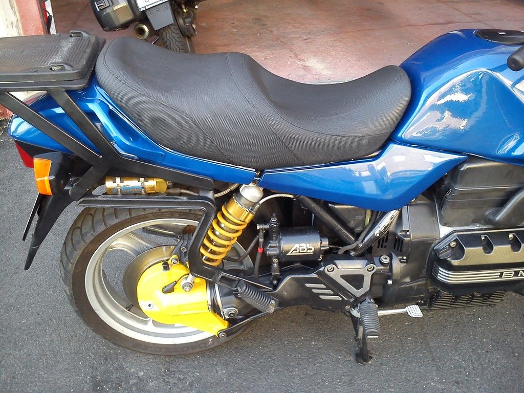

Montamos todos los elementos que faltaban y colocamos la rueda trasera, quedando de esta manera ...
Ahora toca merendar igual de fuerte que el pasado día, para en esta ocasión bajar la moto de la mesa ... :ride:con mucha habilidad lo hacemos y moto terminada en el suelo.
Bueno pues nos queda probar la moto rodando (os adelanto que todo ok), para dar por terminado y solucionado este problema que ha tenido a bien visitarnos. Se ha podido solucionar gracias al cariño e ilusión que tenemos por estas motos, armados de paciencia y constancia ante las adversidades sufridas, las cuales nos dejaban alguna tarde sin rumbo definido, dudando hacia donde seguir :undecided:.

La moto según su propietario, va de fábula. Fina como nunca había ido antes y que está más contento que un chico con un tiza haciendo dibujos :D (pero bueno que se pronuncie él cuando pueda, venga.)
:wavey:
Efectivamente ,como bien dice Fer,la moto va de fabula mucho más silenciosa en cuanto ruidos y sin vibraciones ,desapareció todo,cierto es q ademas del grupo trasero tb se le hizo unas cuentas cosas que influían en su comportamiento.
